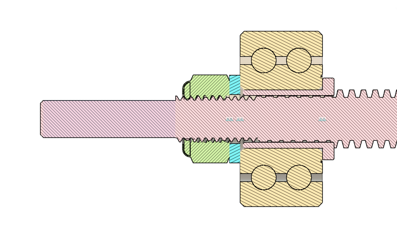

Nemáš foto originálního dílu? Je v tvých možnostech vyrobit kopii originální matice?
Mě se tak malé šroubky nezdají, viděl bych tam k nim ideálně kolík nebo pero příčně k matici.
Jinak tyhle matice bývají obvykle dvoudílné, kvůli seřízení vůle při opotřebení. Nad tím bych také zapřemýšlel.
Příspěvky: 9511
31. 3. 2020, 8:20
Originální stav je vidět v předchozím postu, jde o pákové suporty, matice tam nejsou. Kličkový ekvivalent je rozebraný tady, ale interiér je trochu jiný. Máš pravdu, je tam pero, nastavitelná asi není. Budu ještě dumat, díky za podněty.
EDIT: Napadlo mne, že ta "osa" půjde zajistit proti protáčení (šroubem na pravé zúžené straně), pero by tak mohlo být mezi maticí a ní a možná je bude stačit stáhnout k sobě, bez toho prvku dole. Ještě to nechám uzrát přes noc :)

Ahoj závitů v matici se neboj, bronz je trochu prevít, až ho hudeš vrtat a závitovat. Jen ty m4 jsou malé, líp m6 nebo aspoň m5. Neprovrtej se do šroubovice, podle výkresu tam máš místa dost.
Ale jestli máš navíc celý support tak ho jen přidějej kolmo a jeho drážky použij na upínání materiálu.
Příspěvky: 9511
5. 4. 2020, 3:27
Děkuju! Zkusím M5. Provrtání se do šroubovice se ale asi nevyhnu (čistě kvůli tvorbě závitu).. resp. je tam 6mm, čím bych ten závit udělal, aby mi stačilo tak málo místa?
Příspěvky: 6397
5. 4. 2020, 3:45
Ahoj 6mm je fakt málo na slepý závit, budeš muset skrz. ale můžeš to dát mimo osu a tam máš materiálu víc.
Příspěvky: 9511
6. 4. 2020, 10:01
Charon píše: 5. 4. 2020, 3:45 Ahoj 6mm je fakt málo na slepý závit, budeš muset skrz. ale můžeš to dát mimo osu a tam máš materiálu víc.
Hmm, to mne nenapadlo (mimo osu), zkusím, díky!

A když to chytis na krajich, muzes tam dat ctyri mensi srouby misto dvou v ose a vyjde ti to mimo hlavni zavit te matky se stejnou tuhosti spoje. To by se snad dalo udelat.
Příspěvky: 9511
8. 4. 2020, 9:12
Hmm, také zajímavá možnost, promyslím, díky!
Jinak, řeším nákup Tr šroubů (vč. matic) a s tím i jejich uložení (ve stejném obchodě mají i ložiska, tak bych to vzal najednou). Použil bych 3200 ložisko, šroub sjel na 8mm pro uložení a na 6.35mm pro spojení s pohonem (mezi šroub a ložisko bych udělal redukci). Problém je, že Tr10 šroub má celkem málo masa a v těch 8mm mi zůstává spodek Tr závitu. Na druhou stranu na menší průměry se mi moc jít nechce.
Co vy na to? Ještě si umím představit 7mm uložení a asi 5mm pohon, ale moc se mi to nelíbí a ani nevím, jestli bych tady sehnal M7 očko a pojistnou matici.. :roll:
Dík, T.

Ahoj mam to takhle na linearnim pohonu plasmy. Osoustruz sroub s pridavkem a nalisuj na nej to pouzdro. Pak to lizni na spravny prumer abys to mel souose a upni to za sroub do klestiny. Vubec bych se toho nebal, horsi by bylo to zmensovat, pak to bude uz rachyticke.

Charon píše: 8. 4. 2020, 9:36 Pak to lizni na spravny prumer abys to mel souose a upni to za sroub do klestiny.
Sorry, trochu mne mate pořadí úkonů v tomto souvětí - upnout za šroub do kleštiny to mám na to líznutí, předpokládám?

Charon píše: 8. 4. 2020, 9:36 Ahoj mam to takhle na linearnim pohonu plasmy. Osoustruz sroub s pridavkem a nalisuj na nej to pouzdro.
konečně se k tomu pomalu dostávám, kolik by měl být ten přídavek, prosím? Šroub je z 12050, pouzdro bude z automatové oceli (jestli to hraje roli), průměr těch 8mm.
Dík, T.
Příspěvky: 6397
31. 5. 2020, 11:07
Ahoj myslim ze tak dve, tri desetiny na prumeru jsem nechaval pridavek, on sroub je horsi nez cista treba hlazenka, musis nechat o trosku vic, jinak to nedrzi. A jeste zalezi jak to budes lisovat, kladivem to neni to prave, pokud nemas lis, tak v nouzi upnout a konikem.
Příspěvky: 9511
31. 5. 2020, 11:21
Až tolik? Aha, já čekal pár stovek. Tedy já ale nepotřebuji, aby to drželo nějak zásadně moc, budu to mít staženo maticí vůči čelu (i když asi relativně chabému) na šroubu. Lis nemám, myslel jsem si na to kladivo :oops: (ale samozřejmě jemně). Zkusím koníkem.. Díky, T.
