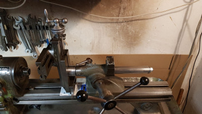

Dodělal jsem poslední díly, ještě musím vyrobit nějaké upínky - docela se těšim, mohlo by to fungovat :)
Díky drobné konstrukční nedomyšlenosti se suport na videu o lože vůbec neopírá, je to fixované pouze ke koníkovi.

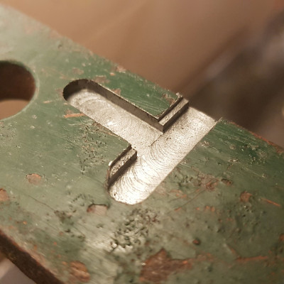

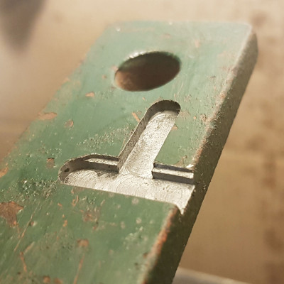

Včera jsem se na chvíli dostal do dílny, dodělal jsem T-kamínky a udělal první pokus na kusu nevím čeho:
ap=2.4mm
ap=2.4mm

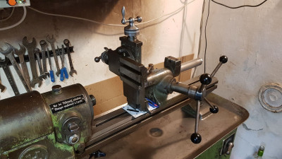

Hlavní problém je uchycení frézy, která pořádně nedrží, zajíždí do kleštiny a protáčí se (viz video) - takže pomalu jedu hlavně kvůli ní. Nějaké tipy, jak to řešit, mám (viz /viewtopic.php?t=34978), jen jsem se k tomu zatím nedostal. Další problém je poloha plochy s T-drážkami vůči nástroji, v podstatě se nepotkají :( Zkusím suport otočit o 90° (tak, jak je na obrázku od Tumlíka), to by mělo být lepší*, akorát tím přijdu o jednoduché zapření o lože, což je ale také řešitelné. Jinak to myslím celkem funguje.
T.
* Je to lepší :)
