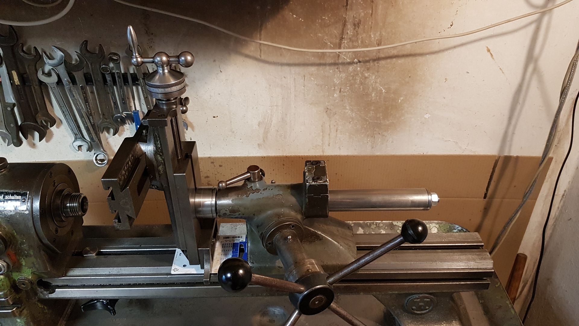

já tenhle vehement do koníka moc nechápu. Není jednodušší přidělat si svislý suport místo nožovky? Nebo do T-drážky na příčném suportu? Já to tak provozoval a na drobnosti to fungovalo.

Thomeeque píše: ↑8. 4. 2020, 11:06 Uvidíme. Pokud to bude hodně špatné, mohu stále zkusit pevnou fixaci k loži. Muselo by se to povolovat-utahovat při každé změně Z, ale bylo by to výrazně tužší (pak by to klasický frézovací suport možná i překonalo). A navrtávání se mi bude také hodit.
Aby to fungovalo, musel bys to fixovat nejen svisle, ale i příčně. Do strany to bude lítat stejně jako nahoru a dolů. Jediná přirozeně tuhá osa je v tomhle uspořádání podélná.
Příspěvky: 9649
Příspěvek 9. 4. 2020, 11:10
Nerozumím. Dole by to bylo přitažené k loži na pevno, ve všech směrech.
ladis1973
Příspěvky: 95
Registrován: 20. 1. 2016, 4:06
Příspěvek 9. 4. 2020, 3:58
Thomeeque píše: ↑9. 4. 2020, 11:10 Nerozumím. Dole by to bylo přitažené k loži na pevno, ve všech směrech.
Tak to pak jo. Jsem to v rychlosti pochopil tak, že chceš fixovat jen osu z.

Díky drobné konstrukční nedomyšlenosti se suport na videu o lože vůbec neopírá, je to fixované pouze ke koníkovi.
T.
PS: Pšonek má na rozdíl ode mne podélný posuv.. navíc mě se ten jeho výtvor moc vydařený nezdá (je to děsně vyložené, myslím, že to až tak moc být nemuselo).

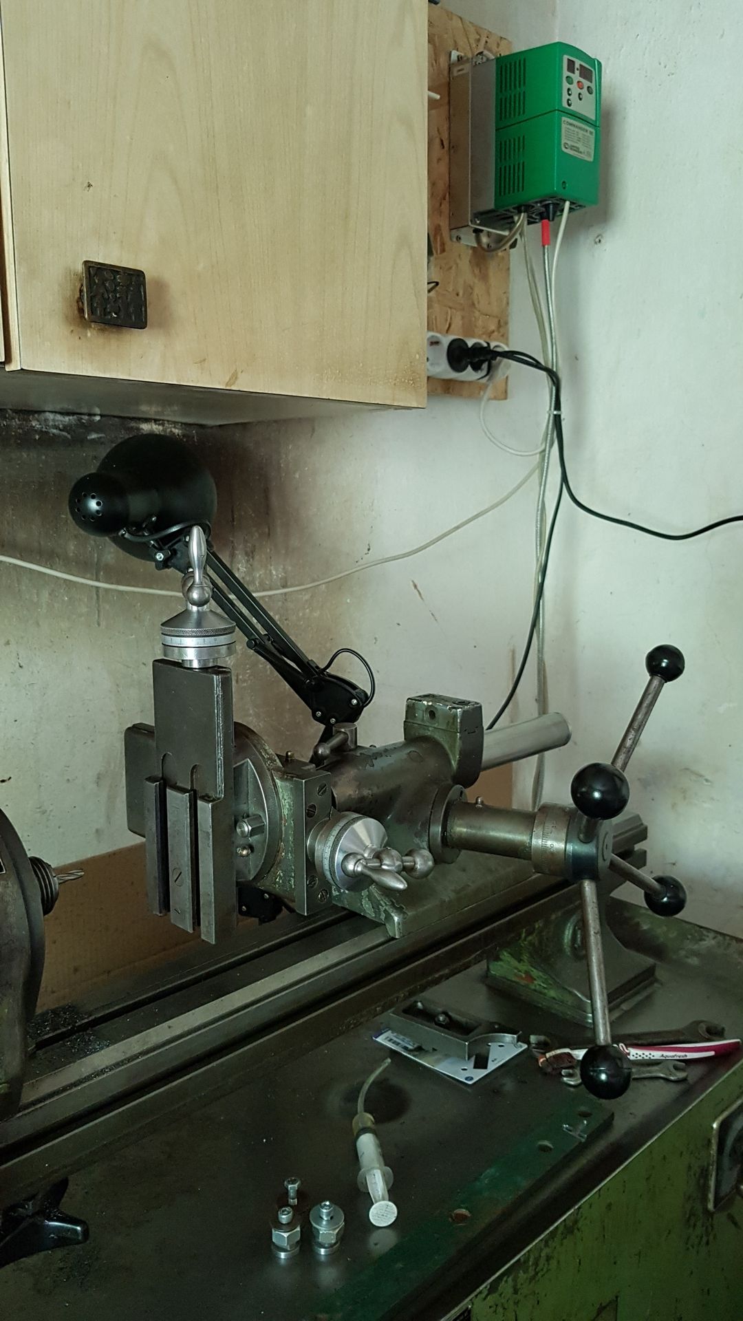

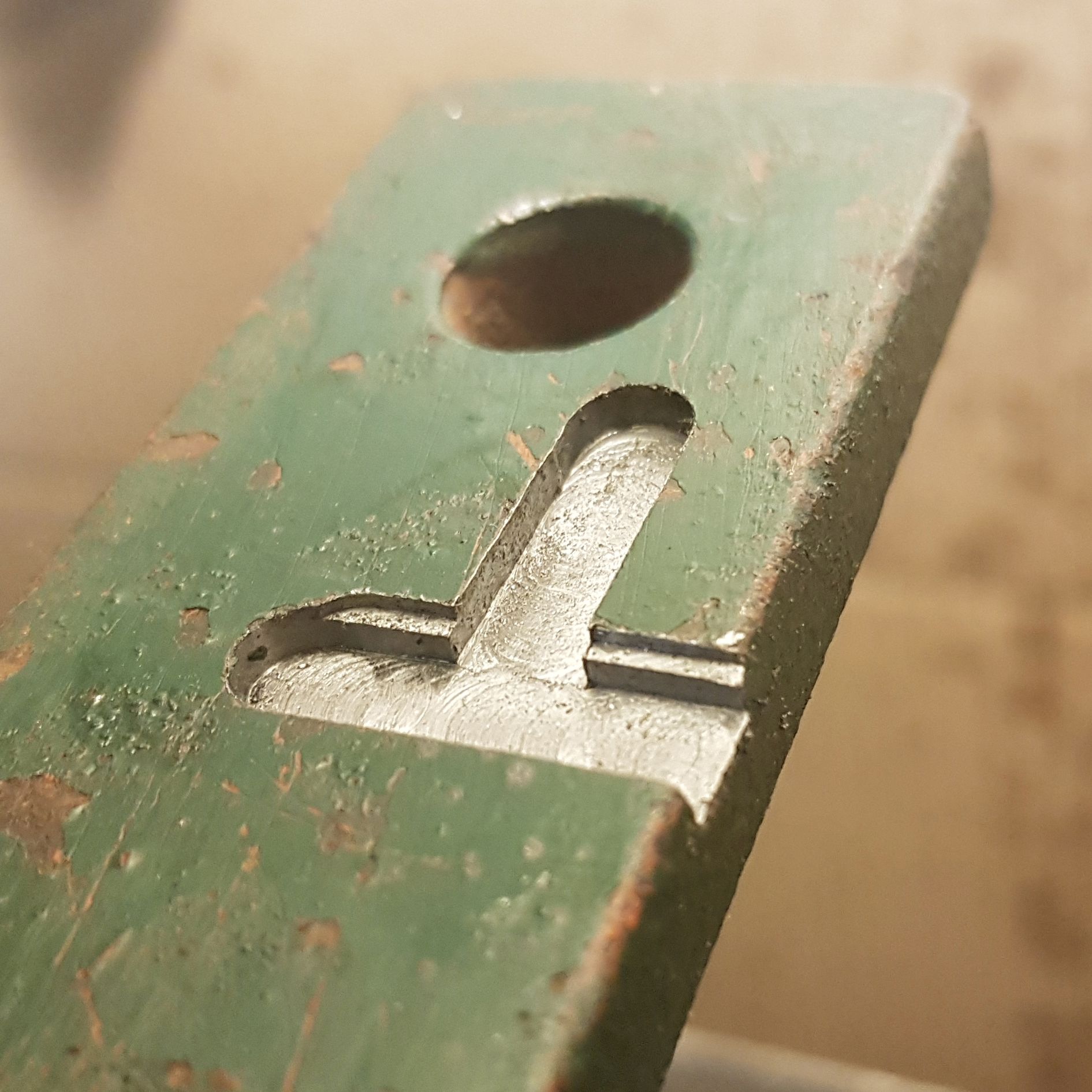

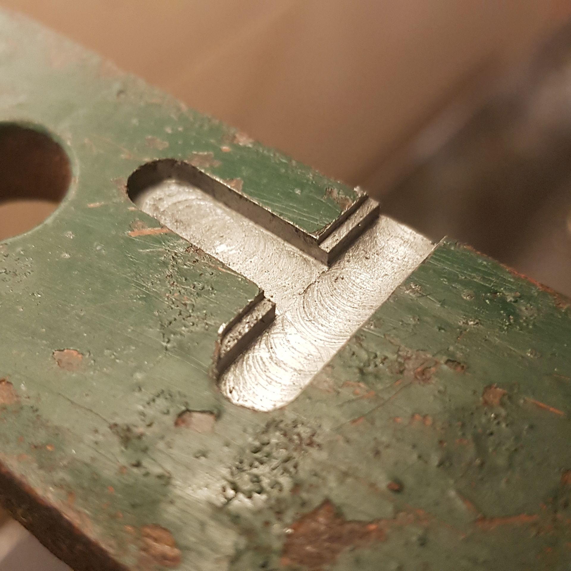

Včera jsem se na chvíli dostal do dílny, dodělal jsem T-kamínky a udělal první pokus na kusu nevím čeho:
ap=2.4mm
ap=2.4mm

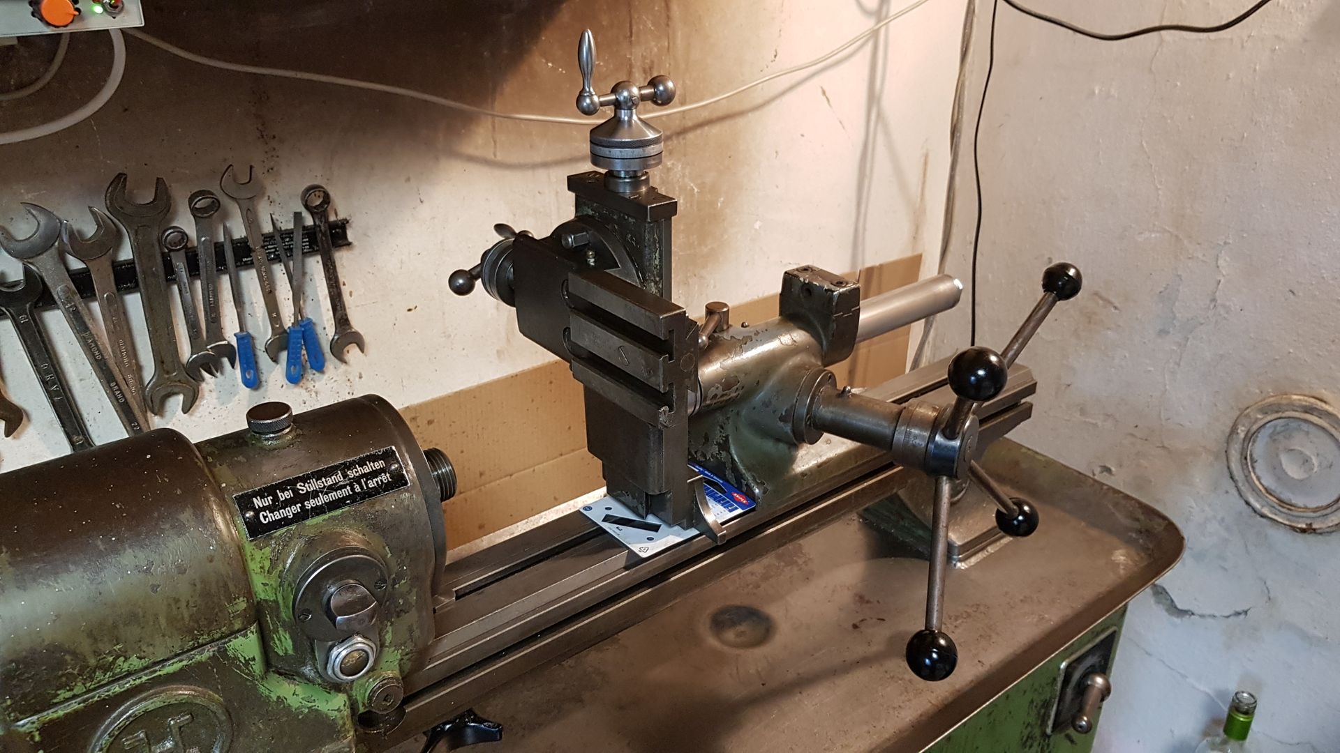

Hlavní problém je uchycení frézy, která pořádně nedrží, zajíždí do kleštiny a protáčí se (viz video) - takže pomalu jedu hlavně kvůli ní. Nějaké tipy, jak to řešit, mám (viz /viewtopic.php?t=34978), jen jsem se k tomu zatím nedostal. Další problém je poloha plochy s T-drážkami vůči nástroji, v podstatě se nepotkají :( Zkusím suport otočit o 90° (tak, jak je na obrázku od Tumlíka), to by mělo být lepší*, akorát tím přijdu o jednoduché zapření o lože, což je ale také řešitelné. Jinak to myslím celkem funguje.
T.
* Je to lepší :)
