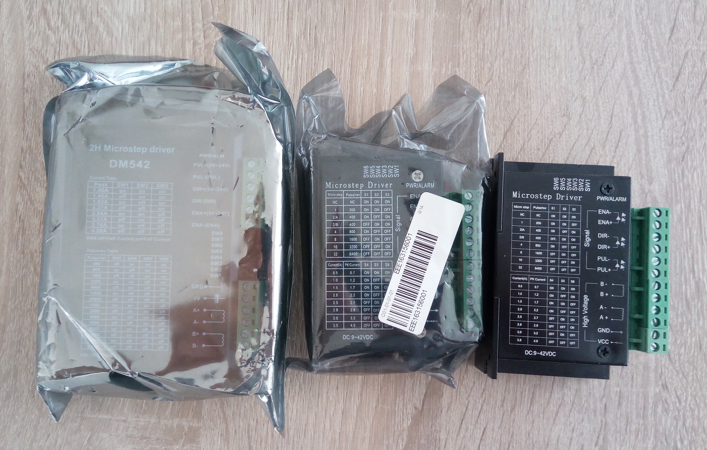

Hmm.. jde o to, jestli si mám připlatit 10E oproti TB6600. U TB6600 zhruba tuším, co očekávat (pokud bude uvnitř opravdu TB6600 :lol:), tak abych tady nebyl zklamanej - u originálu bych samozřejmě neváhal, ale zde vůbec nevím, jak moc to s originálem má společného.
Vymámil jsem mezitím z prodejce fotku:
Díky, T.
EDIT: Tak jak na to tak koukám, to vpravo je zřejmě ta "falešná" TB6600, co? :roll: Chjo...

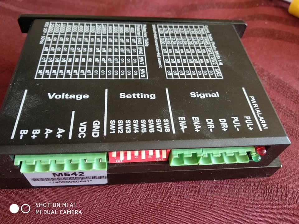

mam tu nejakej cinskej klon.
toto je vevnitr
jak moc dobre to funguje nevim, tocil jsem si s tim jenom na stole na 24V.

Nějak mi tam nesedí počet optronů.
Značení se přečíst nedá. Ale vypadá to na jeden rychlý pro STEP (v pouzdře DIL8) a jeden pomalý (v pouzdře DIL4). Ale měly by být dva, pro DIR a ENA.
Nebo je ten DIL8 dvojitý optron? To by bylo špatné, protože by to pak zřejmě byly pomalé optrony.
Nebo je tam ještě něco z druhé strany desky?

Je tam f 2531
9. 4. 2020, 11:00
Aha, díky.
Takže trochu rychlejší dvojitý. Sice žádná sláva, ale úplně pomalý ne.
