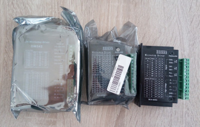

Hmm.. jde o to, jestli si mám připlatit 10E oproti TB6600. U TB6600 zhruba tuším, co očekávat (pokud bude uvnitř opravdu TB6600 :lol:), tak abych tady nebyl zklamanej - u originálu bych samozřejmě neváhal, ale zde vůbec nevím, jak moc to s originálem má společného.
Vymámil jsem mezitím z prodejce fotku:
Díky, T.
EDIT: Tak jak na to tak koukám, to vpravo je zřejmě ta "falešná" TB6600, co? :roll: Chjo...

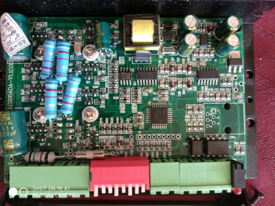

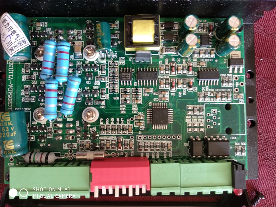

mam tu nejakej cinskej klon.
toto je vevnitr
jak moc dobre to funguje nevim, tocil jsem si s tim jenom na stole na 24V.

Díky za fotku oscare, našel jsem hodně podobnou online, vypadá to tak středně důvěryhodně :) Každopádně to není stejné jako originál (https://en.industryarena.com/forum/show ... ost1011030), ten tam má jiné (na pohled "nadupanější") čipy. I když tedy to je v2, tak to může být tim.

Nějak mi tam nesedí počet optronů.
Značení se přečíst nedá. Ale vypadá to na jeden rychlý pro STEP (v pouzdře DIL8) a jeden pomalý (v pouzdře DIL4). Ale měly by být dva, pro DIR a ENA.
Nebo je ten DIL8 dvojitý optron? To by bylo špatné, protože by to pak zřejmě byly pomalé optrony.
Nebo je tam ještě něco z druhé strany desky?

DIL8 na mém obrázku vypadá, že by mohl být rychlý dvojitý HCPL-2531.

Je tam f 2531
9. 4. 2020, 11:00
Aha, díky.
Takže trochu rychlejší dvojitý. Sice žádná sláva, ale úplně pomalý ne.
