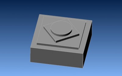

vlecna chyba se opravdu hodne demonizuje u novych a profi systemu je v tisicinach
horsi vsak u starsich a hoby servomotoru tam to muze v horsim pripade delat i milimetry
udelat si predstavu o vlecne chybe pomoci kolecka jde za predpokladu ze je zbytek masiny ok
to lze predtim zmerit treba ctvercem a ctvercem pod uhlem jinym nez 45 stupnu
tedy obrob zvnejsku ctverec pak ctverec pod uhlem a pak kruh
pak vem supleru a hodne se dozvis o masine
pridal jsem i obrazek, kresleno v alibre design, fakt bomba za 2500,- Kc
