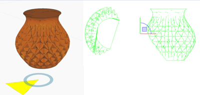

Potřeboval bych poradit nebo nasměrovat. Od zákazníka mám model vodítka (k loutce) v STL Ten potřebuji převést do nějakého výkresu, abych z toho mohl vytáhnout dráhy pro soustružení a to pak celé uložit v DXF, nebo v DWG Potřeboval bych poradit v čem to provést, a jak to provést.

Zkousel jsem to kdysi nejakym softem od autocadu, vysledek byl giganticky soubor, zakulacene hrany, prohle plochy apod. Pouzitelne pro vazicky, ale geometricke modely je lepsi nakreslit znovu. Prevadel jsem to do formatu typu solid.
22. 4. 2019, 4:20
Tak třeba Aspire umí udělat řez kde si řekneš. Ale výsledkem samozřejmě není třeba kružnice, ale spousta krátkých vektorů, protože STL jinou informaci nenese než jen popis vnějšího tvaru.
To je Ti ale asi stejně k ničemu, protože Aspire zřejmě nemáš, jinak bys to věděl.
Když vidím co z toho při takové konverzi leze, tak bych řekl, že pro nějaké složité obecné křivky to může mít smysl. Ale to by bylo asi pro frézování.
Pokud od toho čekáš podklady pro soustružení, tak je to zřejmě rotační těleso. Tak pokud to není extra složité (což asi vodítko k loutce nebude), tak je to teda podle mě lepší odměřit a překreslit. A ty řezy případně použít jen jako "pravítko" pro stanovení průměru v daném místě.

Díky za odpověď - ty vektory by mi nevadily - já si je totiž umím převést - nebo lépe řečeno zredukovat na použitelné množství. A většinou dělám s nepravidelnými tvary, takže v tomto případě se jim ani nevyhnu - resp je to nejrychlejší cesta, jak dojít k výsledku. Spíš se budu muset naučit udělat řez a z toho to vytáhnout - a pořešit soft, který to bude umět.

https://www.cadforum.cz/catalog_en/stl2dwg.asp
vyskusaj toto, ci ti to k niecomu bude, to neviem, lebo v prispevkoch to uz bolo napisane.
nestahuj nic, len si uploudni stl subor, zachvilku ti to zkonvertuje a otvor si to trebas Autocadom 15.

Umí to i Visual Components, ale myslím že je to jako brát kanón na komára.
Vložíte STL, rozříznete jak chcete (pokud chcete), uděláte výkres - pár kliknutí.
A nebo to převést třeba do 3ds, vložit do SketchUp a z toho udělat výkres - to by šlo i zadarmo, ale chce to vyladit postup.
