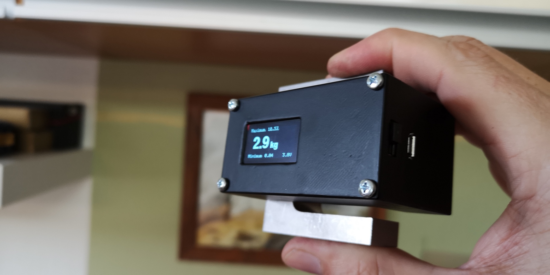

Konečně jsem si dodělal zobrazovadlo na tenzometr
0,96" OLED, arduino NANO, 250mAh lipol, měnič 5V, převodník k tenzometru.
Krabička 3D tisk, pak nějaké kousky z 1,5mm Al na CNC na čem krabička drží.
Je to jak na takové zábavné měření síly stisku, tak na vážení apod.
Prostě domácí siloměr do 250kg (na koncích jsou origo závity, takže se tam dají dát i oka)

A co víc, senzor je klasický, no a v příloze program - je to klasický slepenec, nechtělo se mi to nijak šperkovat důležitá byla funkčnost.
Z programu je vidět i zapojení pinů a jaké komponenty jsou použité.
V programu je jen signalizace vybití baterky, nabíjení řeším jen přes odpor a diodu - neměl jsem origo plošňák k lipolce.
TENZOMETR_miny_OLED_V2.zip
(1.45 KiB) Staženo 338 x

Zdenek Valter píše: ↑19. 4. 2020, 1:48 Nebo to máš s tím tělískem?
https://www.aliexpress.com/item/3304220 ... 7562%23446
jo tenhle, já mám typ B3G-C3-250kg-6B tady z fóra, ale jde jen o přesnosti, kalibrace apod.
