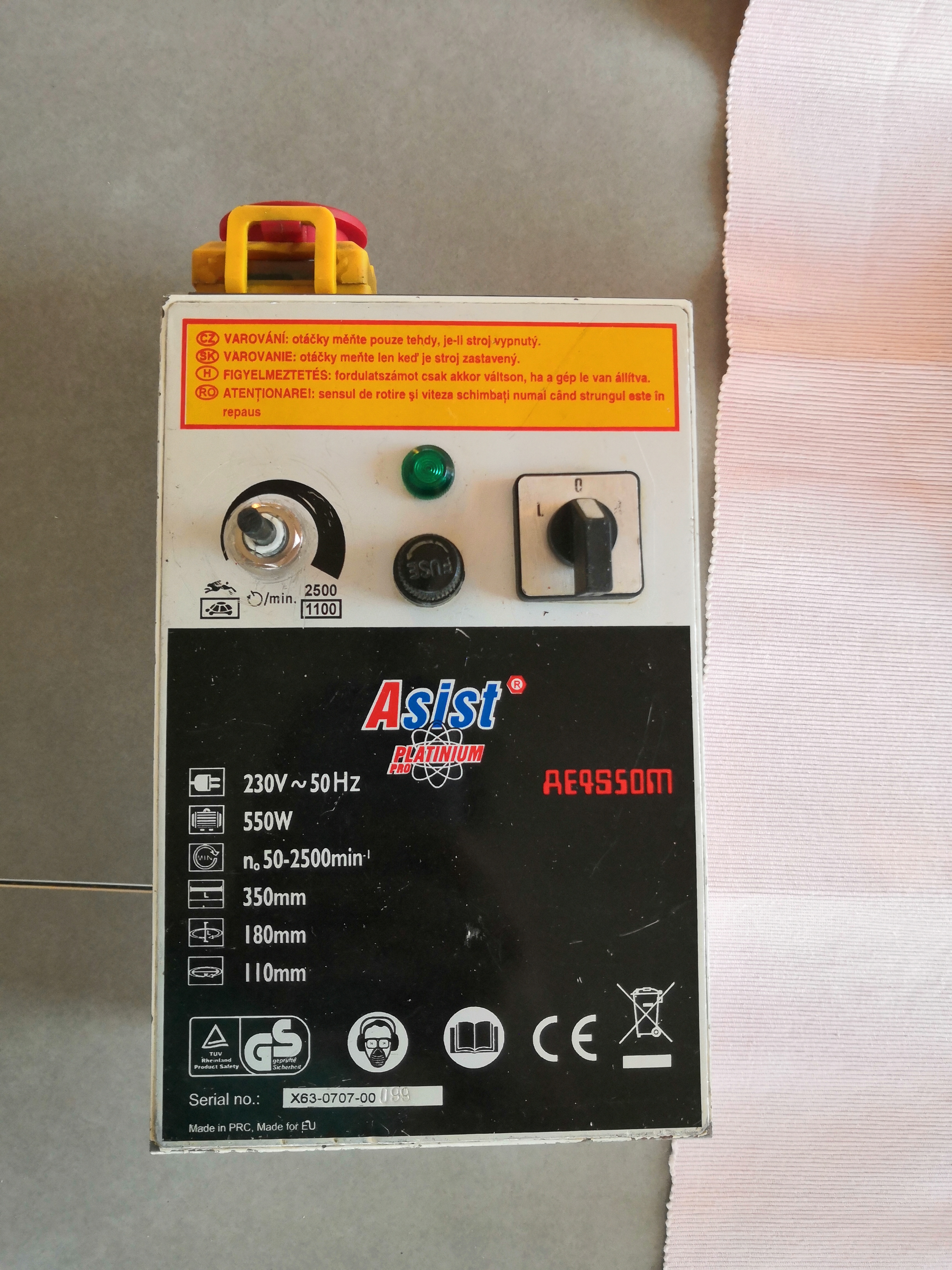

Dobrý den,
Mám takový problém, mám mini soustruh značky asist a stala se mi taková věc. Měnil jsem na tom ložiska a pak byla potřeba vyměnit potenciometr (soustruh jsem koupil použitý) potenciometr moc nereagoval na zvýšení či klesání otáček a otáčky také kolisali a pan mi řekl že je potřeba vyměnit. No a jak se už stalo, koupil jsem nový potenciometr a že ho napajim jenom že jsem na odmaštění konektoru použil kyselinu na pájení a pajel. Jsem to nad základní deskou, bohužel mi kyselina kapla na základní desku a já jsem si toho nevšiml. Potenciometr jsem zapajel a jdu na první start nového potenciometru. Následovala prasknutí a jističe vyhozeny, první část byla že praskla dioda na desce, jenže po výměně diody vše svítilo ale netocilo. Dal jsem to elektrikáři a ten po 3 měsíci bádání a měněni součástek řekl že všude vše jde ale netočí. Jedině co nezkoušel byl potenciometr, tak jsem vzal ten původní a zpět napajel a bohužel se stále netočí 😏. Prosím vás moc o radu co s tím. Jsem zoufalý. Děkuji moc
Zdenek Valter
Příspěvky: 5475
Registrován: 9. 1. 2009, 5:16
Bydliště: Ústí n. L.
19. 4. 2020, 9:49
Opravit se to dá - jak jsem Ti už psal vyfoť mi desku a potenciometr. Pokud to budeš chtít opravit, budu potřebovat celou krabičku řízení.

Zdenek Valter píše: 19. 4. 2020, 9:49 Opravit se to dá - jak jsem Ti už psal vyfoť mi desku a potenciometr. Pokud to budeš chtít opravit, budu potřebovat celou krabičku řízení.
Dobrý den, opravit to budu určitě chtít. Přesně to co jste vyfotil mám. Když mi dáte adresu tak vám to pošlu. Jakmile budu z práce doma tak to vyfotím. Děkuji vám

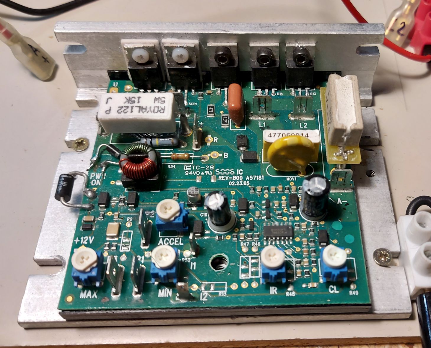

Posílám pár fotek Mácovy desky v původním stavu:
Deska k opravě  - nefunkční

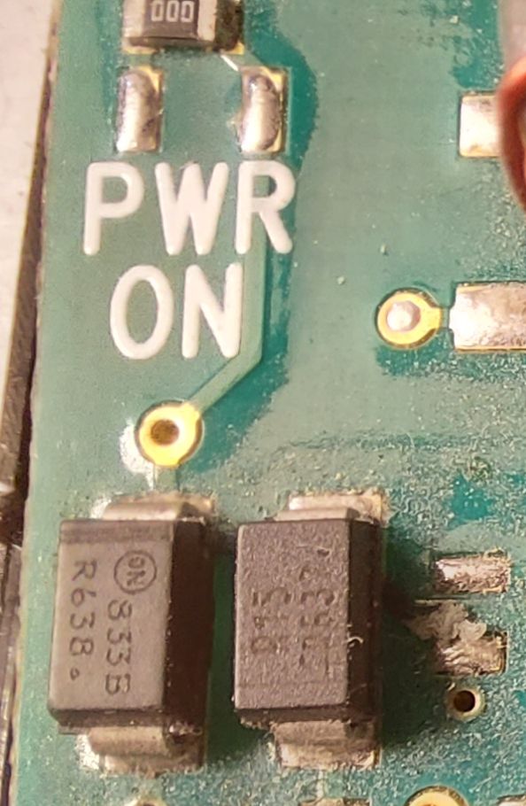

Na fotografii jsou vidět ne úplně vhodné zásahy do desky.
Detail lidové tvořivosti - vyměněné tyristory
Nevím jaký byl záměr tvůrce a nevím z jakého materiálu jsou ty izolační podložky - podle ohmatu při vyndání asi keramické
Originální deska - porovnání s postiženou deskou
Pro propoj zde naznačený odporem 000 byla v postižené desce použitá usměrňovací dioda v propustném směru.

Jinak samotný regulátor je již opraven a funkční viz videa:
https://www.youtube.com/watch?v=2vRrbk9y-Po
https://www.youtube.com/watch?v=v54yhBDD2Hg

Oživení celého regulátoru včetně pomocné desky
Pomocná deska
Pomocná deska
Pomocná deska vyjmutí
Uchycení pomocné desky pro měření

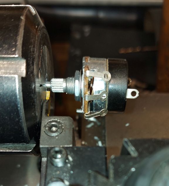

Včera jsem dokončil opravu regulátoru - v týdnu mi došli správné potenciometry.
Provedl jsem jejich úpravu
Zkrácení osy - zkosení konce
Zkrácení osy - upíchnutí
Zkrácená osa
Zkrácená osa
Zkompletovaný regulátor
