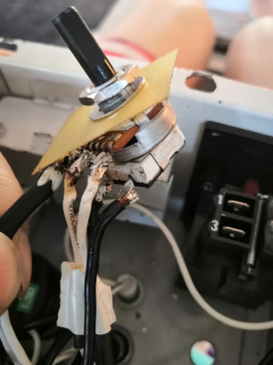

Mám takový problém, mám mini soustruh značky asist a stala se mi taková věc. Měnil jsem na tom ložiska a pak byla potřeba vyměnit potenciometr (soustruh jsem koupil použitý) potenciometr moc nereagoval na zvýšení či klesání otáček a otáčky také kolisali a pan mi řekl že je potřeba vyměnit. No a jak se už stalo, koupil jsem nový potenciometr a že ho napajim jenom že jsem na odmaštění konektoru použil kyselinu na pájení a pajel. Jsem to nad základní deskou, bohužel mi kyselina kapla na základní desku a já jsem si toho nevšiml. Potenciometr jsem zapajel a jdu na první start nového potenciometru. Následovala prasknutí a jističe vyhozeny, první část byla že praskla dioda na desce, jenže po výměně diody vše svítilo ale netocilo. Dal jsem to elektrikáři a ten po 3 měsíci bádání a měněni součástek řekl že všude vše jde ale netočí. Jedině co nezkoušel byl potenciometr, tak jsem vzal ten původní a zpět napajel a bohužel se stále netočí

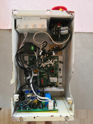

Dobrý den, opravit to budu určitě chtít. Přesně to co jste vyfotil mám. Když mi dáte adresu tak vám to pošlu. Jakmile budu z práce doma tak to vyfotím. Děkuji vámZdenek Valter píše: ↑19. 4. 2020, 9:49 Opravit se to dá - jak jsem Ti už psal vyfoť mi desku a potenciometr. Pokud to budeš chtít opravit, budu potřebovat celou krabičku řízení.

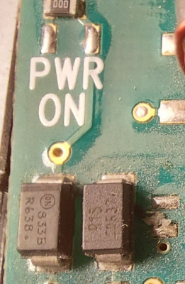

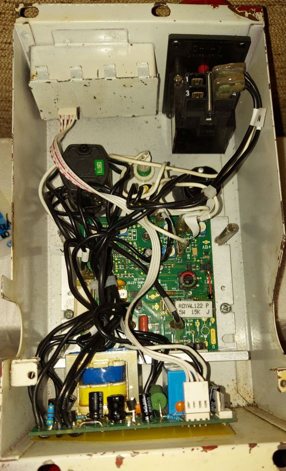

Posílám pár fotek Mácovy desky v původním stavu:
Na fotografii jsou vidět ne úplně vhodné zásahy do desky.
Nevím jaký byl záměr tvůrce a nevím z jakého materiálu jsou ty izolační podložky - podle ohmatu při vyndání asi keramické
Pro propoj zde naznačený odporem 000 byla v postižené desce použitá usměrňovací dioda v propustném směru.

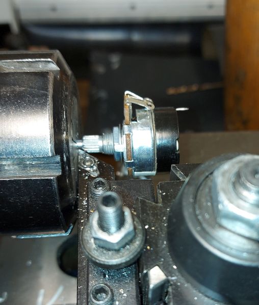

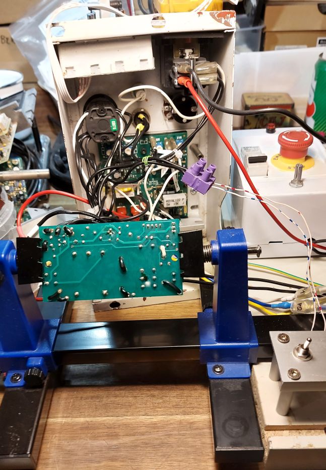

Jinak samotný regulátor je již opraven a funkční viz videa:

Zde je závěrečný test regulátoru s motorem.
https://youtu.be/FlKrjKkb6No
Ověřeny jsou funkce - nouzového vypnutí i použití přepínače směru bez najetí do nuly.
Regulátor se po opětovném zapnutí NESMÍ SÁM ROZEBĚHNOUT!!!
Pro opětovné najetí se musí potenciometr vrátit do nuly.
