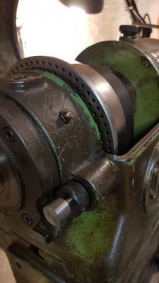

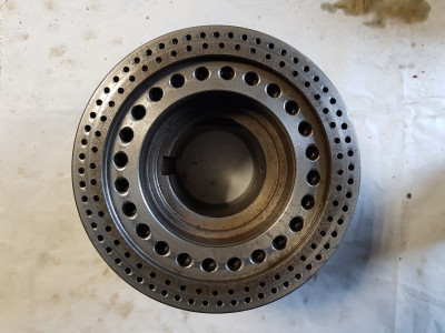

myslíte, že by nějaká hallovka byla schopna generovat spolehlivé pulzy proti dělícím dírkám na mém vřetenu?
Obrázek
Mám na mysli ty menší dírky (průměr 2.5mm, hloubka 4.7mm) a ten řidší okruh (48 dírek), dírky na něm mají výrazně zachovalejší hrany, vypadají téměř nepoužívaně.
Díky, T.

Odhaduji tu dirku tak na 4 mm. Indukční snímače existují již od průměru 2 mm. Ten by tu dirku indikoval spolehlivě. Jenomže ten stojí tak 2,5k a bazarové se objevují minimálně. Potřebuješ tři //ABZ// a výsledek bude dost hrubé rozlišení.
Pokud si chceš hrát přišrouboval bych tam clonku a optozávoru. Magnety a hall budou problém.
Nachytá to šponky a bude to na kaši.

Dírky musí zůstat dírkami. Občas to budu chtít použít k původnímu účelu (což jsem možná měl zmínit).
Špony by se tam dostat neměly, je to za provozu zakryté. Špína, co tam byla (a koukám stále trochu je :oops:), byl imho mix oleje a bordelu z řemene.
Rozměry dírek jsem psal v prvním postu, průměr 2.5mm, hloubka 4.7mm.
Vystačím s A (a Z, které ještě budu muset nějak vymyslet). Snímač by se zasunoval do otvoru pro dělící kolíček (resp. jeho pouzdro), musel bych jen vymyslet, jak zajistit jeho správné natočení (možná by stačila nějaká značka).
