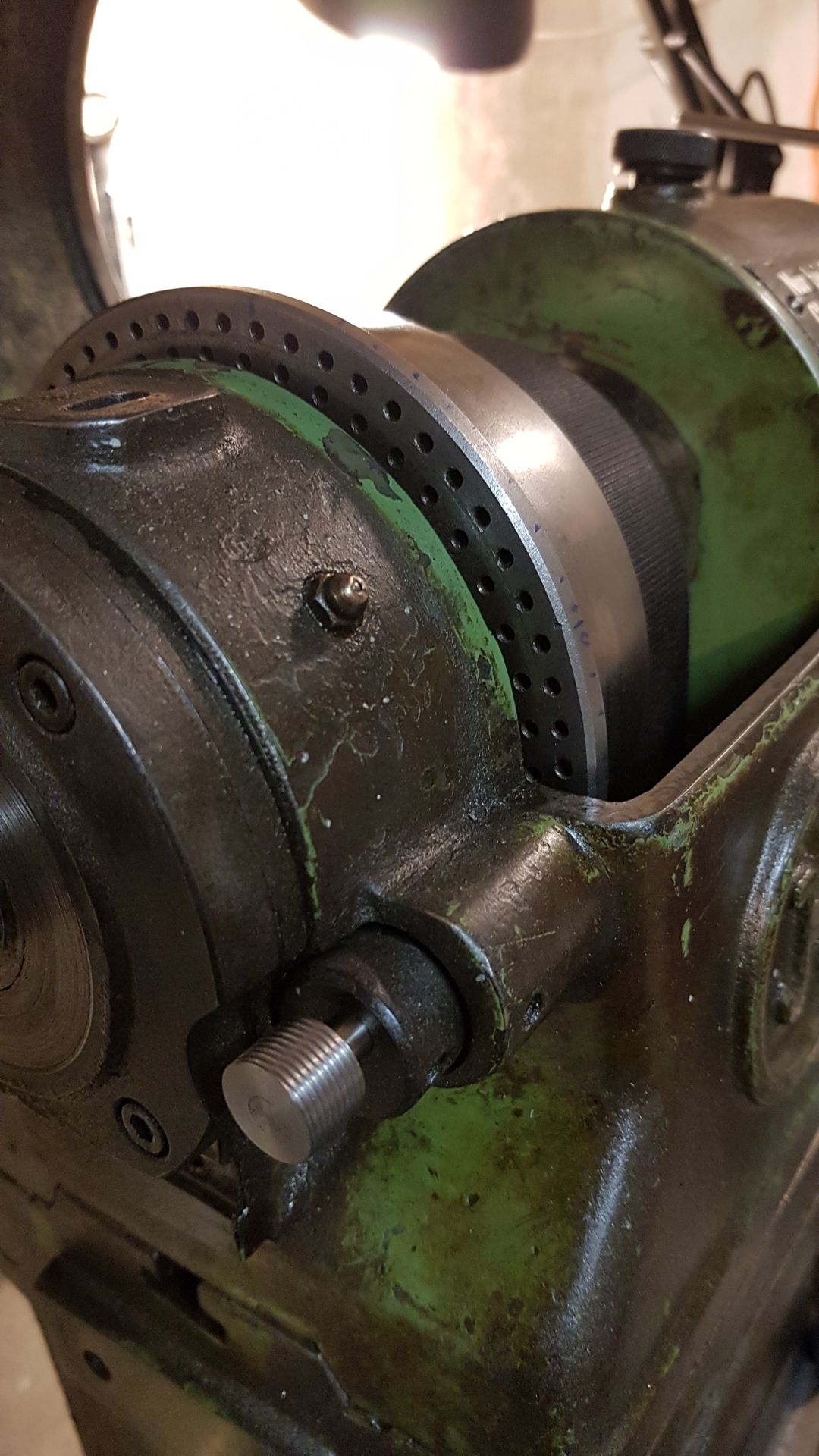

enkodér na vřetenu (dělící dírky)
Příspěvky: 9629
23. 4. 2020, 7:41
myslíte, že by nějaká hallovka byla schopna generovat spolehlivé pulzy proti dělícím dírkám na mém vřetenu?
Obrázek
Mám na mysli ty menší dírky (průměr 2.5mm, hloubka 4.7mm) a ten řidší okruh (48 dírek), dírky na něm mají výrazně zachovalejší hrany, vypadají téměř nepoužívaně.

Hallovka snad reaguje na magnet. Myslíš indukční snímač ?

zkusil bych to vyleštit a použil reflexní optozávoru, ta by to dát mohla.

Milan199 píše: 23. 4. 2020, 7:56 Hallovka snad reaguje na magnet. Myslíš indukční snímač ?
Aha, asi ano. Jinak cokoliv, co by fungovalo :)
chb píše: 23. 4. 2020, 7:59 zkusil bych to vyleštit a použil reflexní optozávoru, ta by to dát mohla.
Asi se tam může dostat olej (od něčeho to bylo dost zanešené). Ale za pokus by to stát mohlo, nebyl by problém to případně před použitím očistit, hmm..
Dík, T.

indukční víc pasuje k "ozubenému kolu"
ideál na špinavé prostředí je optozávora a zubatý kotouček.

Zalepil bych do otvorů železné čepy, aby koukaly pár mm ven a pak dal z boku co nejmenší indikční snímač.

Odhaduji tu dirku tak na 4 mm. Indukční snímače existují již od průměru 2 mm. Ten by tu dirku indikoval spolehlivě. Jenomže ten stojí tak 2,5k a bazarové se objevují minimálně. Potřebuješ tři //ABZ// a výsledek bude dost hrubé rozlišení.
Pokud si chceš hrát přišrouboval bych tam clonku a optozávoru. Magnety a hall budou problém.
Nachytá to šponky a bude to na kaši.

Dírky musí zůstat dírkami. Občas to budu chtít použít k původnímu účelu (což jsem možná měl zmínit).
Špony by se tam dostat neměly, je to za provozu zakryté. Špína, co tam byla (a koukám stále trochu je :oops:), byl imho mix oleje a bordelu z řemene.
Rozměry dírek jsem psal v prvním postu, průměr 2.5mm, hloubka 4.7mm.

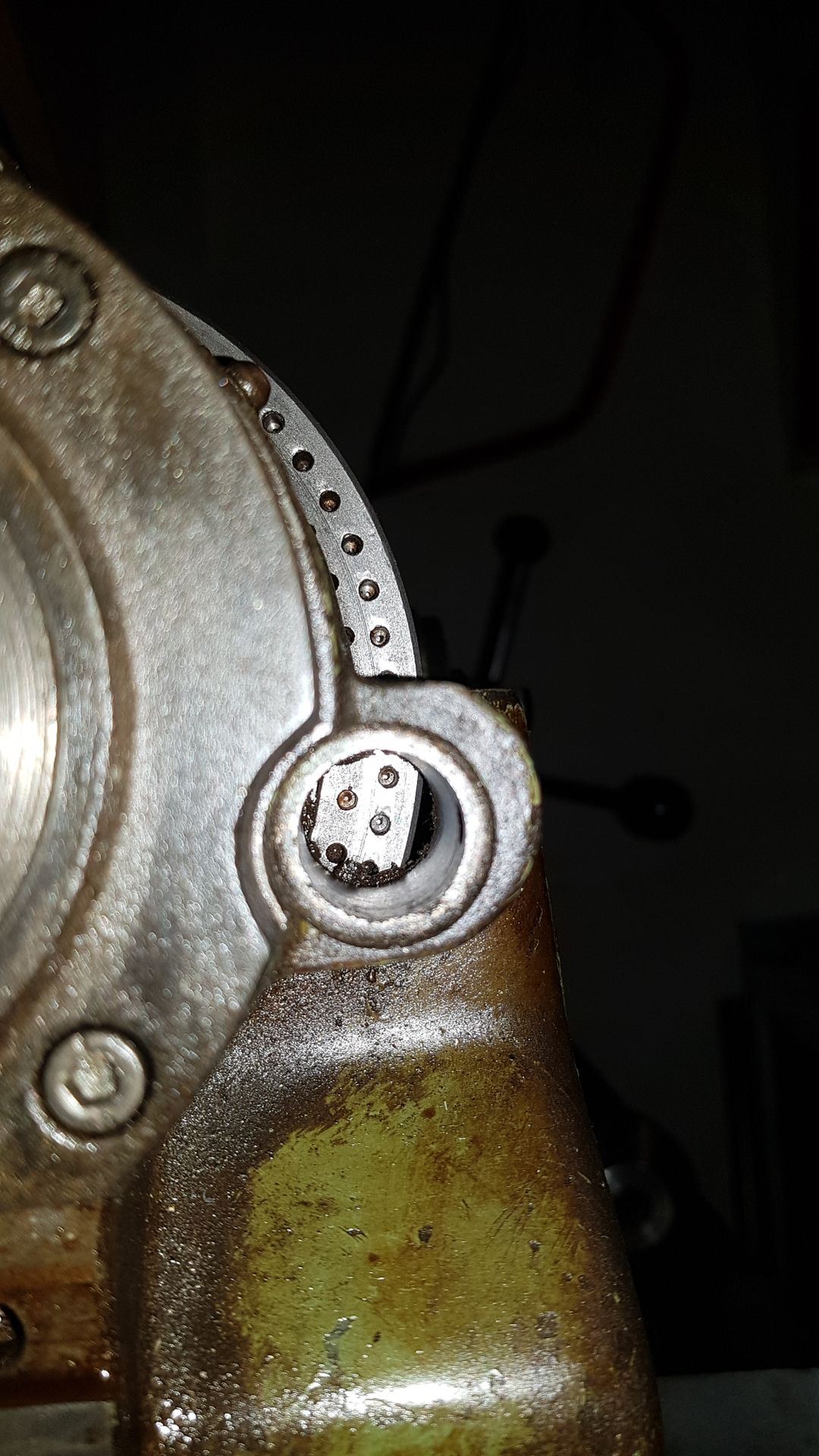

Vystačím s A (a Z, které ještě budu muset nějak vymyslet). Snímač by se zasunoval do otvoru pro dělící kolíček (resp. jeho pouzdro), musel bych jen vymyslet, jak zajistit jeho správné natočení (možná by stačila nějaká značka).
Díky, T.

Rozlišení nemusí být nic extra, řídící systém (LinuxCNC přes LPT) by asi ani o moc víc nezvládl, na závity by to mělo stačit (mám to vyzkoušeno s 50PPR).

mám indukčný snímač Fí4 mm so spínacou vzdialenosťou 2 mm v aplikácii, kde sníma zuby kolesa M0,75 (na obvode) a spína bezvadne. Riskol by som to skúsiť aj v tejto aplikácii, ja som ich kupoval bazárové tuším po 4 € tu na fóre.

Ty bezne indukcni snimace mi na diru v masivnim kovu nereagovaly a jsou hodne pomale, takze by to stejne nestihaly, ale urcite by nebyl problem takovy indukcni snimac zbastlit, pokud se vyznas v elektronice. Pripadne sehnat nejaky s analogovym vystupem, tam by neco snad videt bylo a signal nasledne zpracovat. Pokud se tam nedostane bordel, zkusil bych i opticky snimac oznacovany jako "optical reflective sensor" napr. tento, tam bude 100% na vystupu signal odpovidajici tem deram. Jen si je treba pohlidat frekvenci jestli to bude stihat. https://www.mouser.com/datasheet/2/143/ ... 8-8635.pdf

je toho mnoho typů, chce to prohledat parametry a vybrat vhodné - hledat bodové s optikou, většinově to reaguje na reflexní plochu

snímač ABS z auta
pokud vím tak je to jen cívečka se železným jádrem postavená proti ozubenému kroužku na kloubu poloosy (obvykle)
ty zoubky mají rozměry tak kolem 2-3mm, po pár letech je to totálně zarostlé rezem atd a funguje to spolehlivě
pravda je, že to asi v malých rychlostech nic nedává a ŘJ to asi začne hlídat až od určité rychlosti
