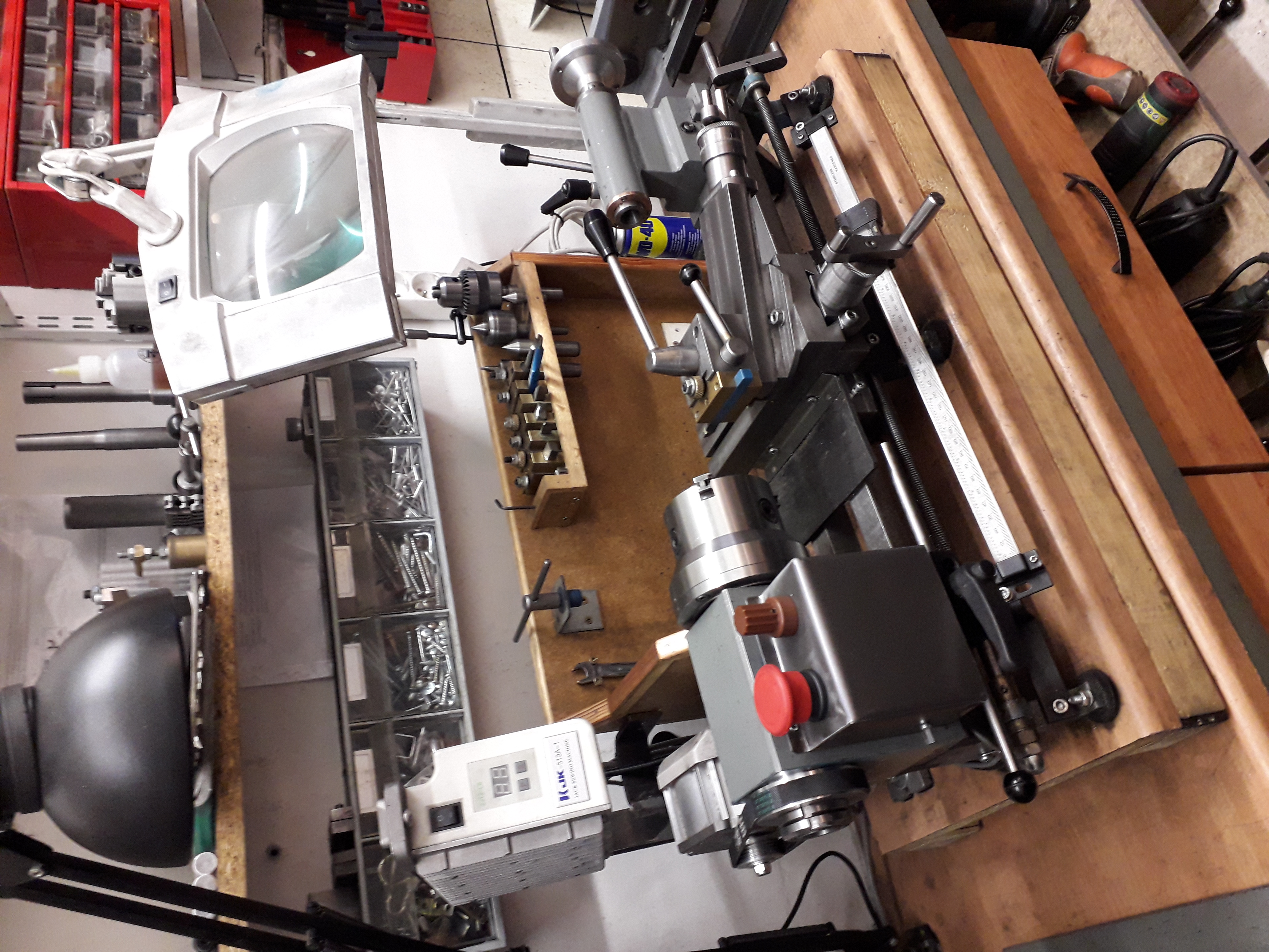

25. 4. 2020, 7:20
Trochu jsem to "vylepšil". Ovládání otáček je potenciometrem a klíňák jsem nahradil drážkovým řemenem jako bývá u praček. Teď to jen ševelí. :D

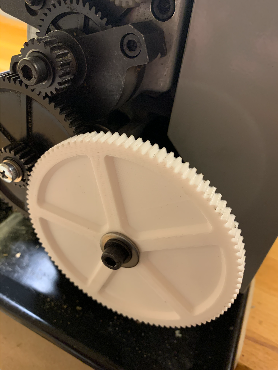

Zdenek Valter píše: 25. 4. 2020, 10:24 Pochlub se fotkama rozborky ;-)
Mě to nedalo a zas jsem to celé složil, chtěl jsem vyzkoušet vytištěné kolo :D docela by mě zajímalo, kolik by toho reálně vydrželo. Jel jsem na sucho na plné otáčky a to zvládlo bez újmy:)
