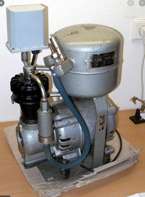

Pokud chceš kompresor na ofukování a tak v hobby dílně tak ideální je starý zubařský kompresor :
Jsou tichounké, nezabere to moc místa a je na 220. Pokud ho jednou za 5 let namažeš, tak je asi i věčný.
Ten Hecht z odkazu bych neotáčel. Je totiž otázka co "básník" myslel tím bezolejový. Patrně bude píst těsněn plastem a ne klasickými kovovými kroužky. Otázka je, jak je mazán zbytek mechanismu.

Milan199 píše: ↑28. 4. 2020, 8:21 Pokud chceš kompresor na ofukování a tak v hobby dílně tak ideální je starý zubařský kompresor :
Mám vlastní zkušenost - přímo do obýváku.
Bohužel jsem se ho před 15 lety nerozvážně zbavil. :-(
