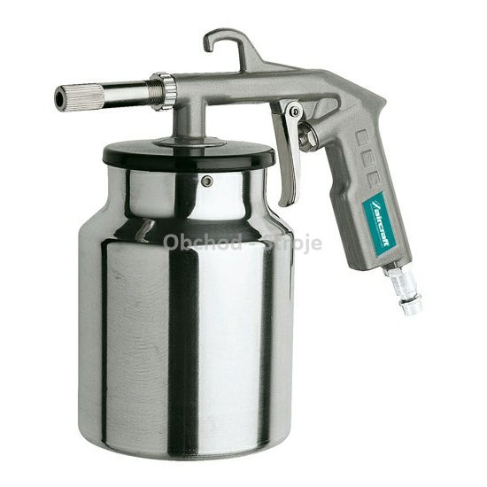

tahle zmínka ale mluvila o pískování
něčím tohoto typu
o stříkání barvy píšu o pár řádek výš
tam bau.. 50 l 0,75 kW kompresor na hobby provoz stačí
vše mnohokrát vyzkoušeno

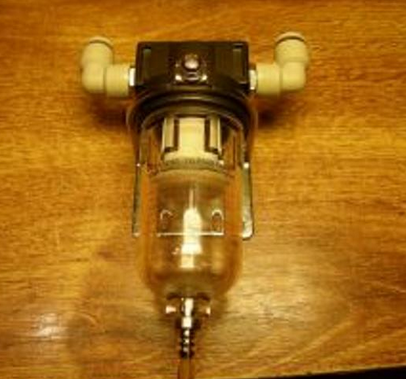

Existují odlučovače oleje pro vývěvy / protože ta to plive z principu /. Pokud ten odlučovač umístíš tak, aby olej po vypnutí stekl zpět do agregátu, tak na domácí použití to vydrží chodit leta. Ještě lepší je olej z odlučovače vracet do sání kompresoru. Musí tam být ale škrcení tak aby to nevytvářelo v odlučovači podtlak, jinak přestane fungovat.

To by asi nešlo. Je třeba si uvědomit, že do nasávaného vzduchu u šroubáku se olej přistřikuje / maže a těsní / a je třeba ho zpátky ze vzduchu odstranit. Jak píše kenybz - první je cyklon, kde se vzduch odstředí //rychlost v cyklonu je prý vyšší nežli rychlost zvuku //, a pak je taková lamelová komora, kde se naopak zpomalí proudění. Ten filtr slouží při rozběhu nežli začne "makat" cyklon aby olejový aerosol nelítal ven a nedýchal jsi to.
Pokud bys tam dal jenom ten filtr, tak se nacucá /a patrně pukne/ ale olej se ti nevrátí do kompresoru.
Pro ty domácí účely bych použil klasický odlučovač pro pneumatiku // tenhle je zrovna na aukru //
a olej z nádobky bych vracel do sání kompresoru /pokud by byl z ledničky/mrazáku /
