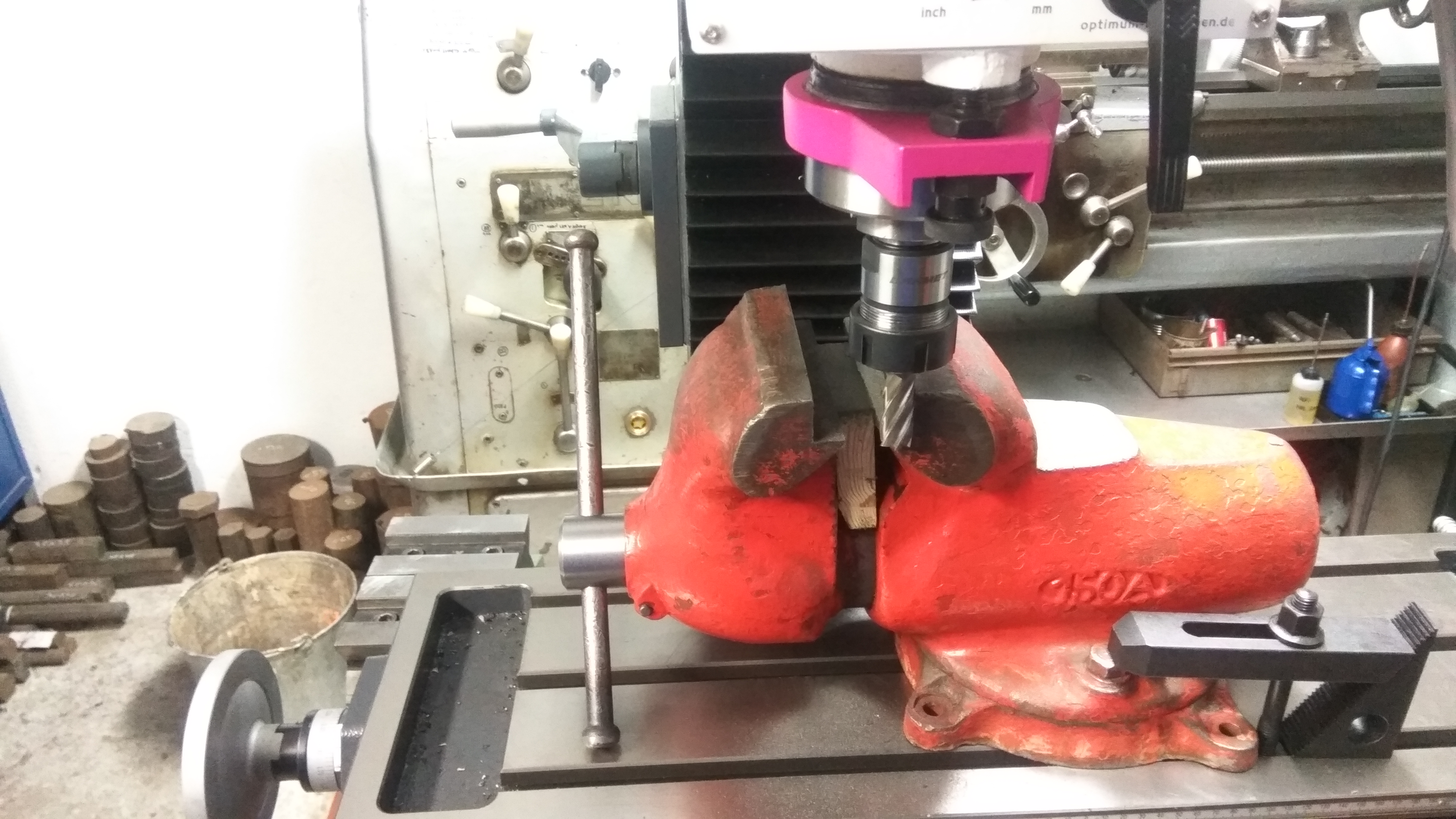

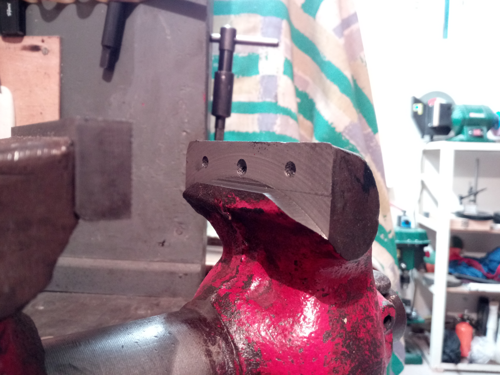

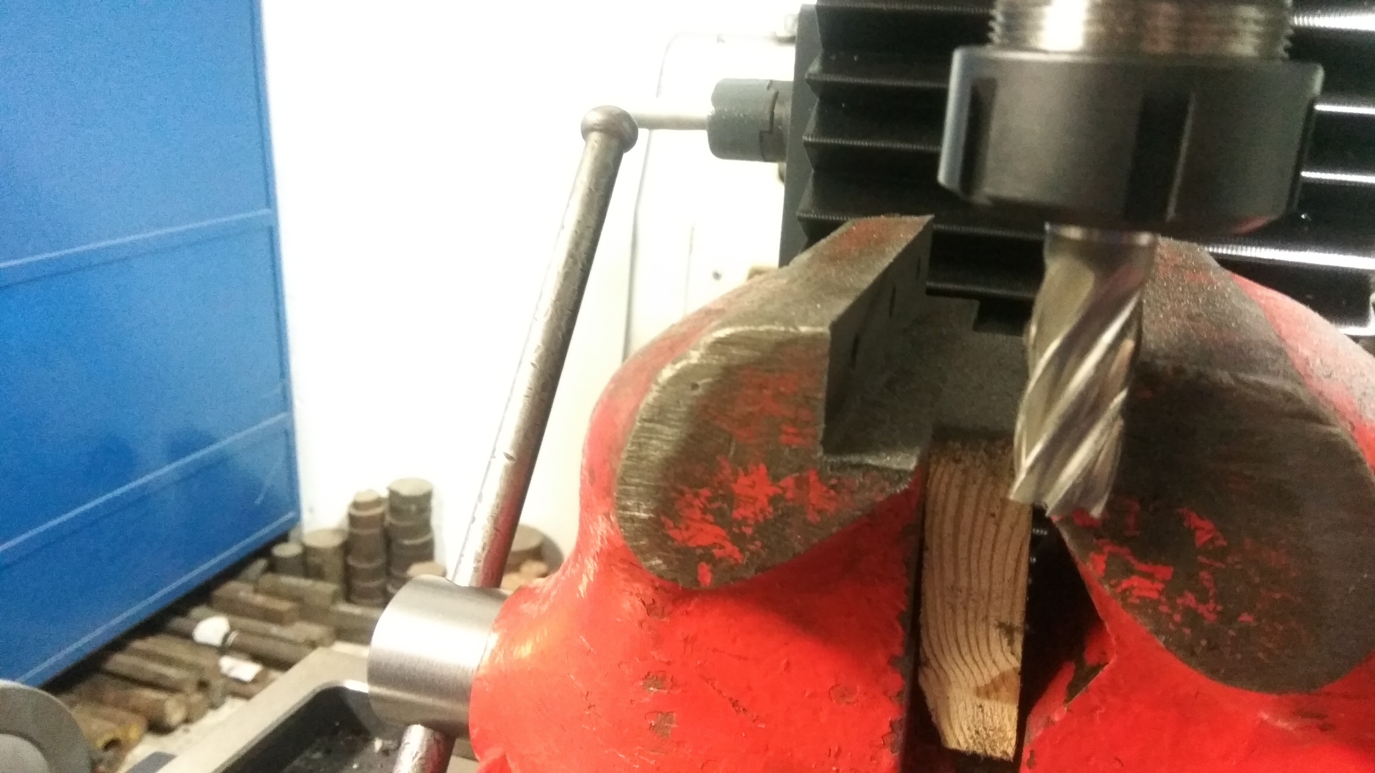

Ja som na frezke zrovnal plochy na celuste.medzi pohyblivu a pevnu cast som dal drevo a zatiahol.par minut roboty a vysledok perfektne rovne.predtym boli vymackane kraje ked sa nieco upinalo na krajoch zveraku a v strede bolo vypukle miesto,celuste sa kyvali.

michal4985 píše: 10. 5. 2020, 11:00 Ja som na frezke zrovnal plochy na celuste.medzi pohyblivu a pevnu cast som dal drevo a zatiahol.par minut roboty a vysledok perfektne rovne.predtym boli vymackane kraje ked sa nieco upinalo na krajoch zveraku a v strede bolo vypukle miesto,celuste sa kyvali.IMG_20180103_181201.jpgIMG_20180103_181206.jpg
ty si bol na školení upínania u romanaf ? :lol:

je to frezovane pri zatiahnutom zveraku,drevo vlozene medzi pohyblivou a pevnou castou.a tym padom su celuste perfektne v rovine pri utiahnuti.to uchytenie k stolu samozrejme nebolo idealne,skor to bolo setrenie casu. na vysledok to nemalo ziaden vplyv.
