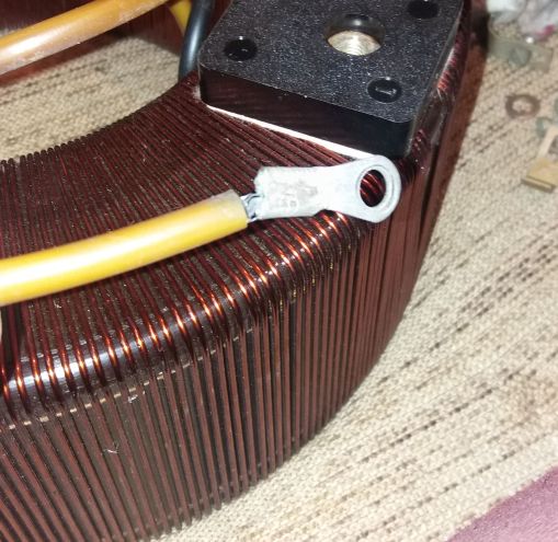

10. 5. 2020, 11:14
Čištění autotrafa
Přes víkend - bohužel zasekl jsem se protože včera mi umřelo auto při nakupování.
Zaprášené autotrafo Křižík
Postupné rozebírání
Postupné rozebírání
Oddělení předního deklu
Cívka autotrafa se sběračem
Ožvýkané oko na sběrači
Nové oko k sběrači
Nové oko k sběrači
zaprášený sběrač
zaprášený sběrač
rozebrané uhlíky sběrače
Skládání uhlíků
Skládání uhlíků
Složené uhlíky
Složené uhlíky
uhlíky zespodu
uhlíky zespodu
štítek autotrafa
štítek autotrafa
Vkládání sběrače
Vkládání sběrače
složení sběrače
složení sběrače
