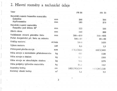

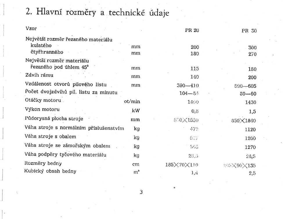

Chcem sa vas opítat, kúpil som si túto pilku loziska na ojnicu mám nachystané ale chyba tam motor. Niekde som našiel že tam ma byt 650ot inde zase 950ot 0,75kw ako to je ? Pílka je bez chladenia ktoré si chcem dorobit.. Ďakujem.

Tak já v ní mám motor 750W a 680otáček. Můžeš tam dát i ten 900ot, tím nic nezkazíš, pilka to vydrží. Je to takřka "nerozbitná" konstrukce. Jen pojede trošku rychleji. :D

Já mám PR20 a je tam motor 1430 ot/min.
Čerpadlo mám elektrické, ale na boku je i vestavěné mechanické s náhonem řemenem.

Diky. Ale ja ma pilku nemá štítok a aspoň vzhľadom vyzerá na PRM 170 mal by tam byť teda motor 0,75 kw a 690ot, zohnal som 0,55kw a 910ot keď dorobim chladenie mohlo by byť ok, pílka dostala poliuretanovu farbu ral 6021, mám nachystané nové bronzové loziska na kluku aj s capmi, bola pridrena, ak by bol zaujem môžem sem dať fotky s renovacie
