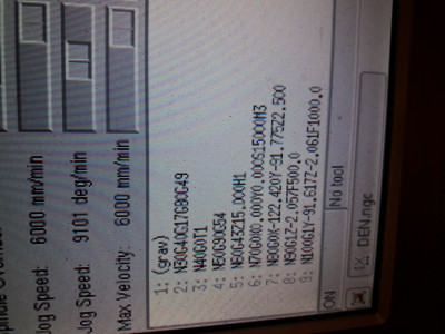

Asi po předčasném vypnutí stroje a jeho opětovném startu se u odladěných programů objevuje toto hlášení: " Linear move on line 5 would exceed joint 2´s positive limit ". Stroj se na této řádce zastaví. Ruční ovládání rychloposuvy jede bez problémů. Dochází asi k nějaké neindetifikované delší prodlevě při napojování dráhy? Je zajímavé, že jeden program gravírování písma, co

Hláška znamená, že se na řádce 5 snažíš vyjet mimo pracovní prostor, aktuálně nastavený v řídícím systému. Radkův program se tam zjevně ještě vejde. Pokud z toho nejsi moudrý, vyfoť obrazovku a dej to sem i s ukázkou problematického programu.

jinak to píše joint 2 což je osa Z

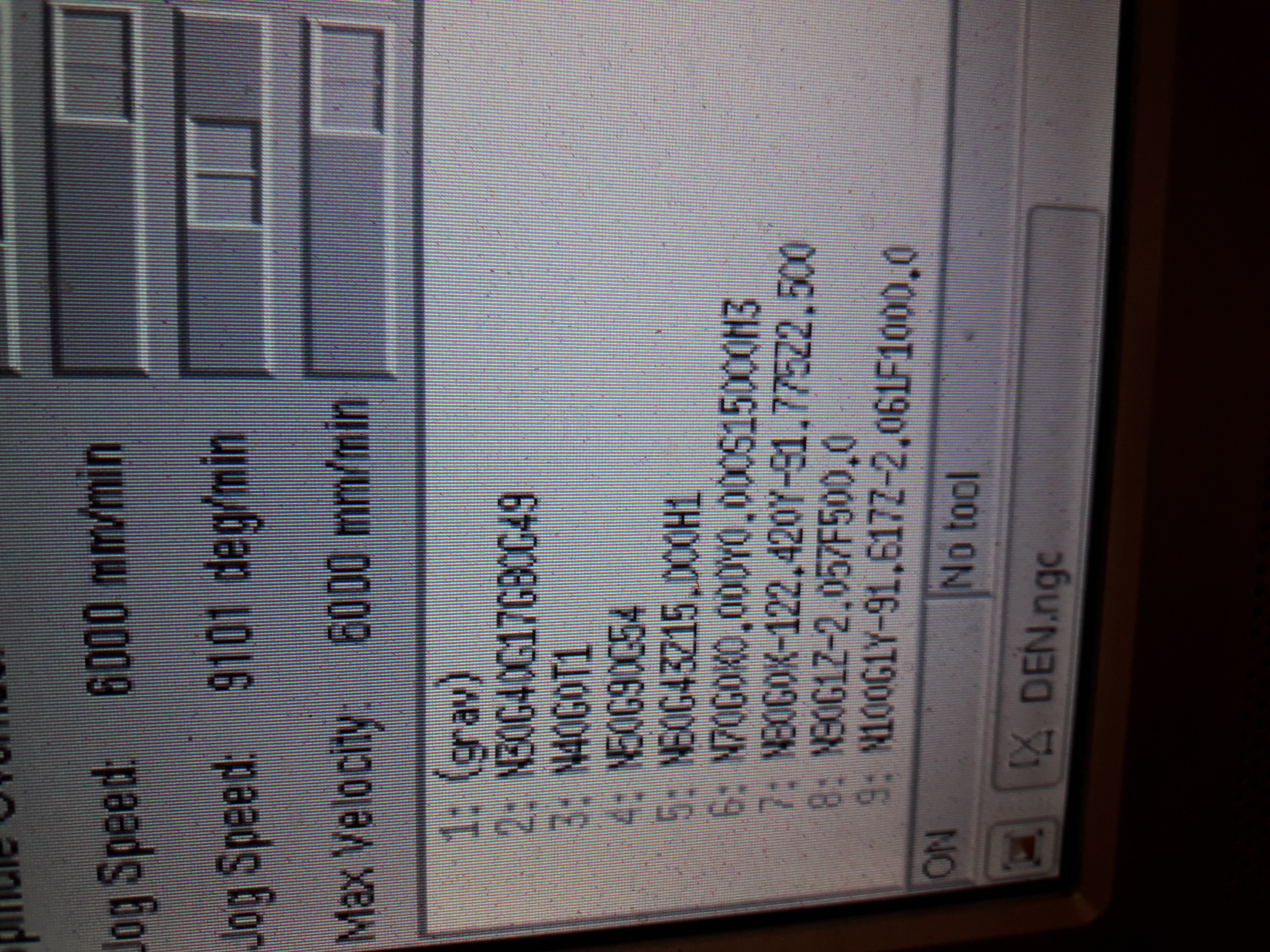

Přikládám část progr. z obrazovky. Jinak jak jsem psal výše, programy jely bez problému, byly odladěny

na řádku 5 máš z15 . pokud sezetkem sjedeš o cc 16 tedy do mínusu a snuluješ souřadnice z tak to udělá co ?

Hardmesr píše: 15. 5. 2020, 12:36 Přikládám část progr. z obrazovky..
Myslel jsem celou obrazovku, resp. celé okno LinuxCNC, ne jen část s programem. Ale třeba už to dáte, no..
Jinak, G43 není lineární pohyb.

G43 délková korekce. Zatím nepomohlo ani posouvání nulového bodu v Z, najetí na ref. a znovu nastavování nul bodů Poptám se jej jestli nemá náhodou v tabulce nástrojů zadány délky nástrojů, když volá G43. Nevím kolik bloků dopředu hlídá EMC korektnost zadání. Domluvím se s ním ať délkové korekce vyhodí z celého programu. Nechápu ale proč mu to nejede, když program objel 2 díly a po vypnutí a opětovném zapnutí mu to hlásí chyby. Prozatím díky za pomoc.

pro Thomeeque. Omlouvám se za nedodání screenu, nebylo to do dneška v mých silách. Moje možnost dostat se ke stroji je omezená. Ještě před čtením tvého příspěvku mě mladší kolega volal, že mu to už jede (má volno). Zašel jsem se podívat. Odstranil celý blok "N30 G40 G17 G80 G49" (program dělal v nějakém CAMu s postproceserem patrně FANUC) a jak jsem psal výše, program jede. Co je podivné, že před tím jel program i s G80 a G49. G17 ani G40 by neměl dělat žádný problém, a snad ne ani rušení vrtacích cyklů a délkové korekce. Vám i všem co se snažili poradit a pomoci srdečně děkuji.
Tak to doplním ještě jednou. Teď mně volal kolega, že ten řádek "N30 G40 G17 G80 G49" obnovil a program jede stejně jak na 1. ks před vypnutím a popsaným chybovým hlášením. Stroj znovu vypnul a zase rozjel. Program jede bez závad. Tak teď raďte kde mohl být problém.
