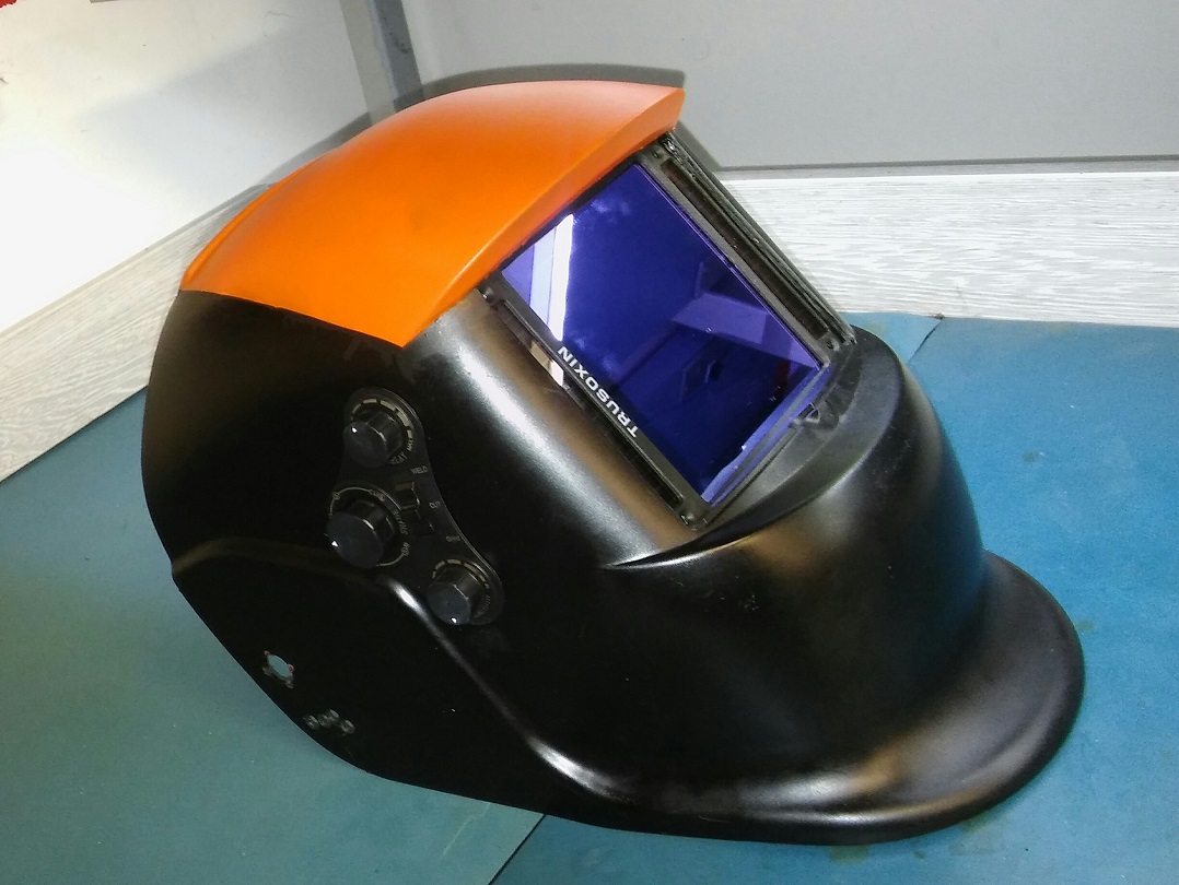

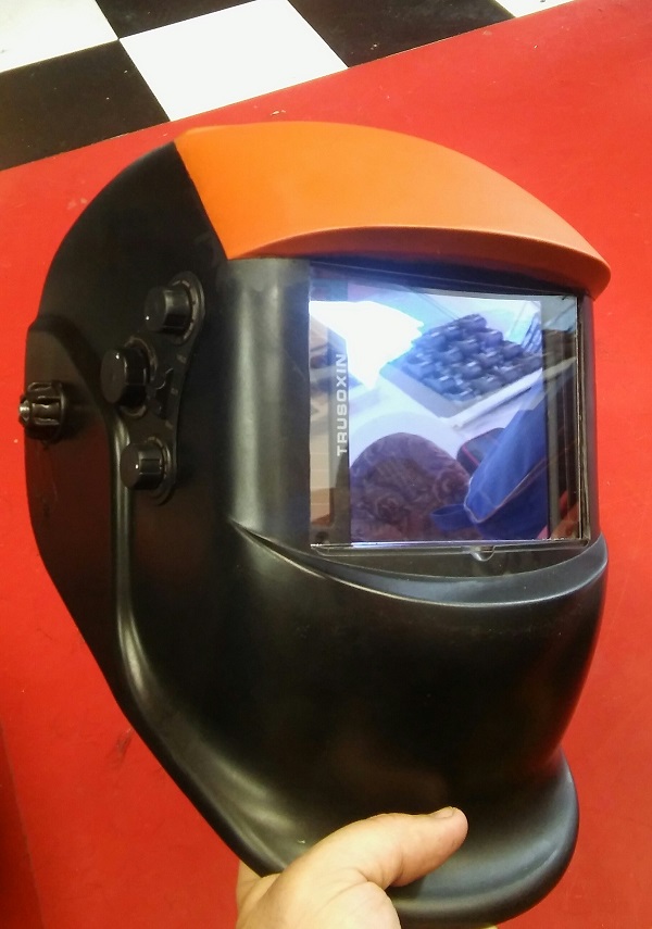

Srovnání s rozdílem 15 roků. OK elektricky úplně jinde, jen jsem za ty prachy čekal trošku víc. Ted to myslím spíš pocitově a asi nejvíc mě sere to tělo z měkkého plastu. Babička se krásně nasazuje, tohle je takové jako živé. Samozřejmě je to otátka zvyku. Kukla je pěkná jen wow nějak necítím.

elbarto> s tou tuhosti kukly te uplne chapu. U me to doslo tak daleko, ze jsem si moderni 100x100mm filtr nakonec napasoval do 10ti lete tuzsi a mensi kukly.
Taky jsem si tedy chtel otocit polarizaci, abych dobre videl LCD displeje, telefon atd... to hralo taky roli..
Jeste jsem ji holku striknul gumou, dal pohodlny novy kriz a je to proti flexibilnimu originalu nebe a dudy :D
