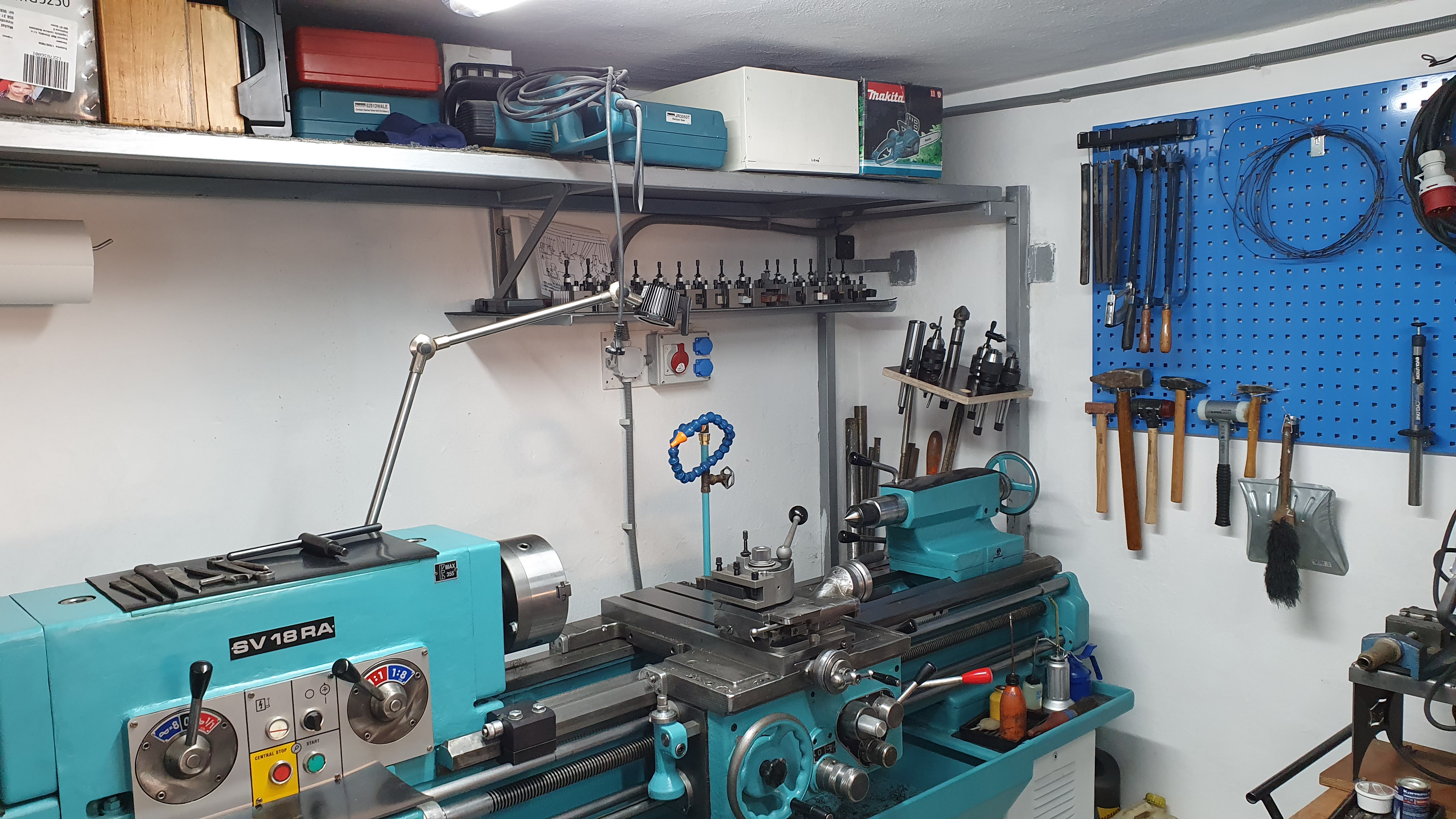

michal4985 píše: 28. 5. 2020, 11:28 20200508_152239.jpg

Stroj pekný. V akej je kondícií? Môžeme vedieť koľko tá krásavica stála? aj s cenou tej nožovky a koľko hodín práce to ešte pýtalo_? Ak to nie je tajomstvo. Len tak pre zaujímavosť. Ďakujem Aha a načo máš hore tri pílky na železo?
pisal som to tam.2300e +doprava+ nahradne diely+cena za pracu spolu asi cez 4000e. ta nozova hlava-multifix AXA stoji spolu s 5 drziakmi tusim okolo 700e a za kazdy dalsi drziak +100e.k tomu si este prirataj dalsie prislusenstvo ako nove sklucovadlo,priruba ,sady kliestin ,lunety,licna doska,unasacia priruba ,zadny nozovy drziak vretenovy uholnik a dostanes sa na celkovu cenu .
3pilky mam na to ze kazda ma iny platok,s inym poctom zubov a to ze su momentalne v blizkosti sustruhu ako aj tie zamocnicke kladiva neznamenaze sa pouziva na sustruhu...
