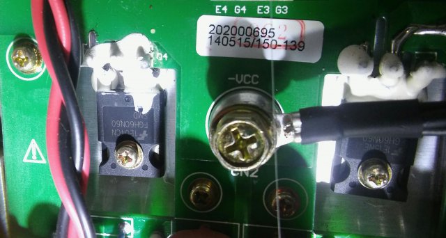

elbarto> mne uz asi 6 nebo 7 let dobre slouzi Welbach Alpha 225 (dnesni nazev je Welbach Ampero). Varim hlavne litinu, nerez. Mene casto cernou cel a hlinik. Je to slusne zpracovany AC/DC TIG, pochopitelne made in China, ale supervisovana temi polaky co si rikaji Stamos group. Jsou v ni znackove IGBT tranzistory Fairchild, vykonove diody Infineon i vetsina elytu je znackova. TIG dava 225A se zatezovatelem 60%, a 200A pro 80% zatezovatel, to je velmi slusne na danou velikost a kategorii! Ma dobry HF a je pres intuitivni ovladaci panel snadno konfigurovatelna, vc. sirokeho nastaveni pulsu, vzdy jsem vse naladil jak jsem chtel. Kompatibilni pedal se da koupit za asi 1300Kc. Svaruje dost dobre i obalenou elektrodou (MMA). Pouziva ARC-force, Antistick i Hot start.
Slabinou je hodne hlucny 230VAC ventilator ktery jede nonstp na plno - ja ho nahradil 24V verzi a dodelal teplotni regulaci kvuli tomu hluku. A taky ze jeji zapnuti ma ve zvyku vyhazovat klasicke B16 jistice, prestoze zapina soft startem. Uz C20 ale nevypadne.
Jo a pred asi tremi lety rozsiril Stamos portfolio o low-endovy model Entrix, ten muze byt taky zajimavy v pomeru cena/uzitna hodnota.
