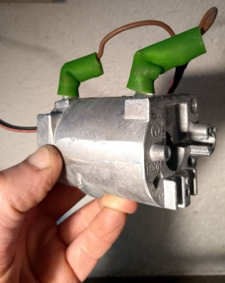

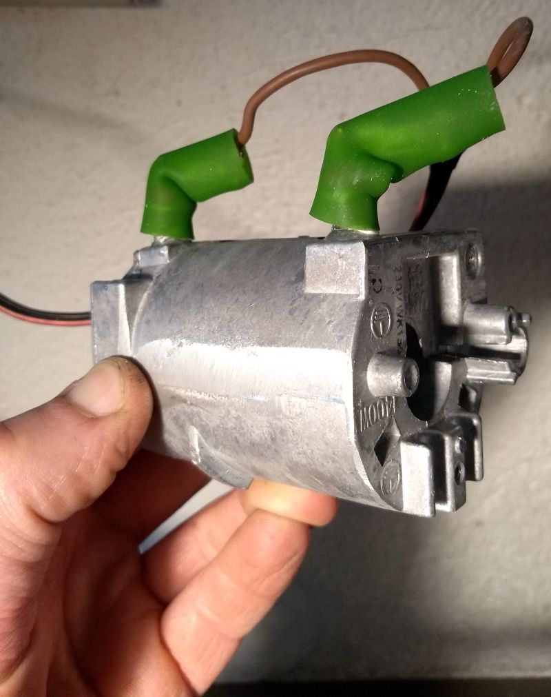

Krutor
Příspěvky: 1097
Bydliště: Moravské Bránice
7. 3. 2021, 8:28
Zdravím všechny po několika letech :oops:
Děkuji za info a inspiraci v tomto vláknu, informací o parametrech brzdných odporů je poměrně málo. Použil jsem místo originál odporu topné těleso z rozbitého kávovaru, má to 40 ohm a 1400 W. Zdá se, že funguje bez problémů. Měnič Hitachi SJ200, 0.75 kW. Bylo třeba nastavit parametry B090 a B095. Brzdnou rampu jsem tím dokázal zkrátit ze 3 s na 1 s (běžný 3f-motor 1400/min z 200 Hz na 0 Hz) , méně jsem neměl důvod zkoušet.
Myslím, že by šla použít topná spirála z jakéhokoliv tepelného spotřebiče, např. z žehličky, toustovače atd.
Petr Spáčil
7. 3. 2021, 11:06
Už to tady na fóru šlo několikrát. Dokonce i hned na první stránce tohoto vlákna.
Ještě lepší je rychlovarka, pak to může ještě udržovat vodu na kafe teplou. Nebo ponorná spirála a ohřívat rovnou to kafe.
To Tvé topení toho asi moc nesnese, je to dělané na chlazení protékající vodou. Ale u takového srandovního měniče a navíc při tak pomalém brzdění to určitě vyhoví.
Jen u těch výkonných spotřebičů (žehlička, elektrický vařič, rychlovarka atd.) a malých měničů může být problém, že ten měnič neumí použít tak malý odpor, jaký ten velký spotřebič má.
Často je minimální připojitelný odpor třeba 68R nebo i víc, ale to odpovídá tak nějakému 700W spotřebiči. A dávat tam menší odpor nemusí být dobrý nápad, protože se může přetížit brzdný tranzistor, který s nějakým minimem počítá.
Takže vždy to chce vzít do ruky datasheet od měniče.
