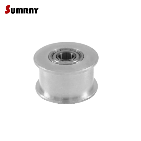

Chlapi, nevíte kde bych tady v čechách sehnal tohle?
Obyčená vodící rolna, ale všude kde prodávaj ozubený řemeny HTD na mě koukaj jak na zjevení a posílaj mi katalogy válečků...
Tyma, Prumex, TeaTechnik... :(

Příliš veliké. Zřejmě budu muset objednat z tý číny... Nebo vyrobit... :-/

Staniku84, díky za ochotu hledat, skoro i jo, ale potřebuju vodící, čili s bočnicemi, a tahle je navíc na 15mm řemen zbytečně široká (34mm). Hodil jsem poptávku do sekce poptávka, kluci tady vůbec jsou až překvapivě šikovní a ochotní, za skvělej peníz vyrobí přesně co potřebuji.
Ale každopádně díky za tip ;-)

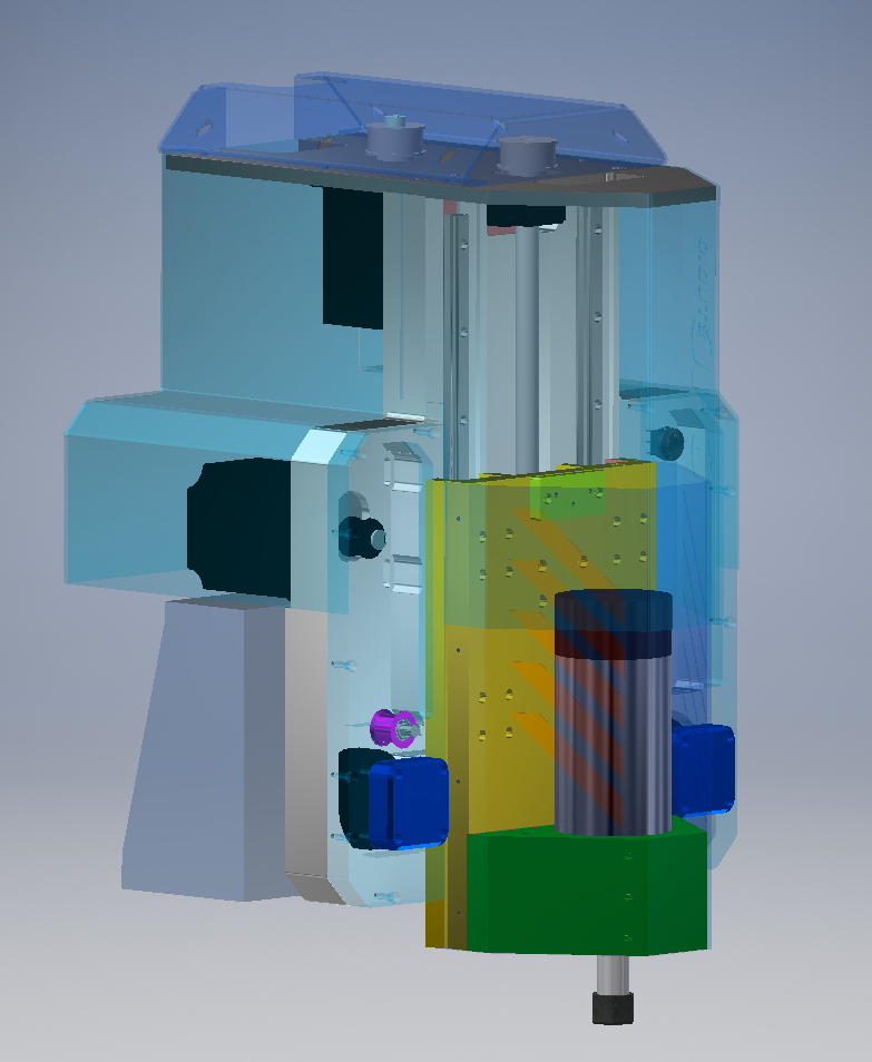

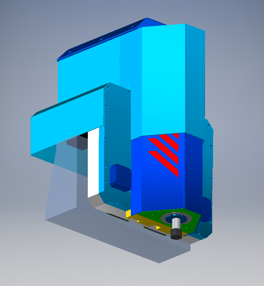

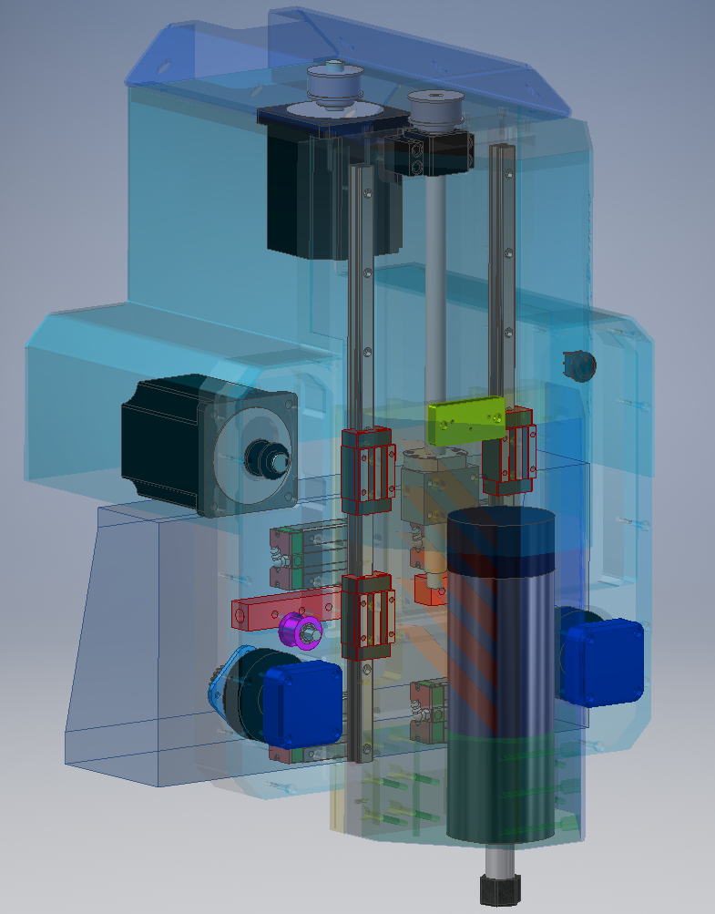

Kluci, tak teď bych potřeboval tak trochu názorovou mísu - aneb jdeme s kůží na trh :D
Vůbec nemám páru kolik si za tyhle věci říct, ale už delší dobu mám pocit že jsem až moc levnej, i na kamarády. Takže pokud máte chuť a jste ochotni přiznat svou cenu - za kolik by jste udělali níže popsaný a smalovaný projekt. Jen Vás poprosím neodpichujte se od případných již nahozených cen. Odhadněte sami sebe a za sebe za kolik by jste byli ochotni tohle celý zpracovat, navrhnout, vyrobit a smontovat.
Díky.
ps.: Je mi jasný že se to špatně odhaduje bez přesných dat, ale tak už se v tom nějakou dobu pohybujete, tak určo jste schopni říct nějakou, alespoň řádovou představu ;)
Hlava portálové frézky (btw ke zdejší portálovce):
- vytvoření komplet návrhu (cca 52hodin cadu)
- objednání materiálu z několika shopů (řemeny, ložiska, kladky, řemenice atp...)
- samotná výroba dílců (cca 13ks frézování, 4ks plechy, odhad 3-5 dní práce na profi mašinách)
- postprodukce a kompletace do hotového funkčního kusu
- cenu materiálu zkuste nepočítat (motory, lineáry, šrouby, matice atp...)

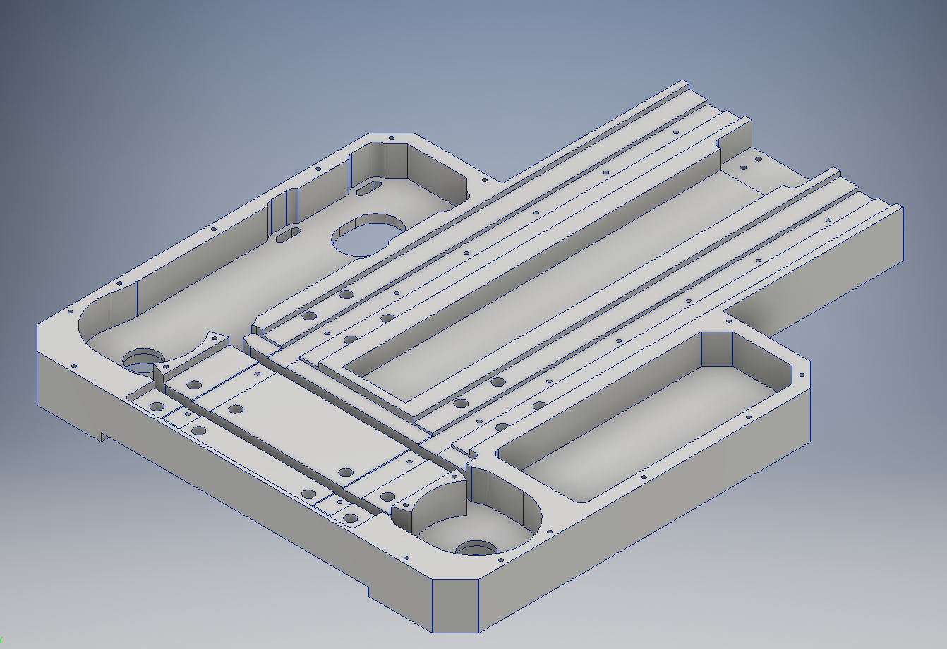

Velikost pro představu - ten komplikovaný dílec je v rozměrech 480x380x40

Házet ceny od boku je sebevřažda ! A nepovažuji za příliš rozumné se pouštět do výroby pouze jednoho z klíčových komponentů na stroji. Jakékoliv problémy celku totiž budou určitě způsobeny právě tímto komponentem !
Na to aby ti někdo udělal solidní rozpočet tak ti chybí mraky informací : Materiály, povrchovky, termín ...
Jenom ten základní díl //asi z AL// budeš muset vyříznout "vodou", předhrubovat, žíhat, obrobit...
Hodil jsem materiál "do kalkulačky" a při ceně 138/kg //6082// to máš 3560 /bez DPH/ matroš a asi 2000 řez.
Nahoře máš kryty - asi plech a jenom když si vymyslíš, že je chceš hliníkové tak to je min 5000 navrch proti oceli.
Ten RaSův odhad 10 až 50k je jenom menší nebo větší prodělek. Pokud je to práce normálně fakturovaná, tak bych se přikláněl k tomu co píše Cjuz "doufal bych že se vlezu do stovky".
