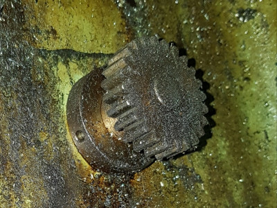

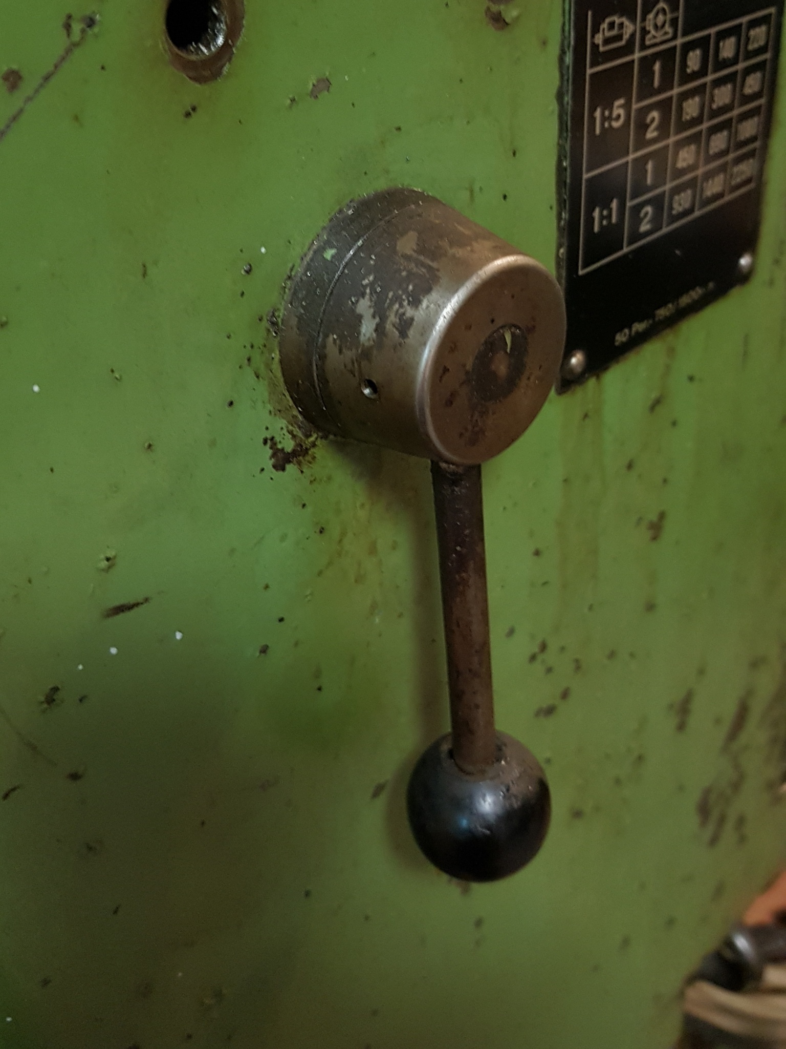

Tak tu mám obdobný problém :)
Jak dolu (ven) s touto pákou? Asi to nešlo ani předchozímu majiteli, protože je to jediné, co tam z původního mechanizmu (přehazovačka řemenu) zbylo :) Byl tam kolíček, ten šel bez problémů ven, ale nic moc se tim nezměnilo, stále to drží jak přibité, dokonce se mi nepodařilo do škvíry mezi přírubou a pákou natlouct kladívkem břit z lámacího nože, což zatím vždy zabralo.. Tak možná musím povolit ještě něco..?
Díky, T.
PS: Svářečku nemám a i bych to rád zkusil nedestruktivně.
PS2: Chci to vyndat, protože bych do toho otvoru rád cosi umístil.

Podľa mna, ten spojovací čap, na kt. je náboj páky je ryhovaný a nalisovaný zo značným presahom.
Chceš to riešiť deštruktívne či ako biely človek?
Příspěvky: 9340
5. 6. 2020, 2:21
Aha, dík. Jak píšu, rád bych nedestruktivně.
Příspěvky: 3741
5. 6. 2020, 2:24
rýhované to není, to by tam podle mě nebyl kolík, když do té osky klepneš zvenku od páky tak o vyjede, nebo zleva zprava do těch otvorů po kolíku dva čípky a stahovákem

Thomeeque píše: 5. 6. 2020, 2:21 Aha, dík. Jak píšu, rád bych nedestruktivně.
Blickami chyť vnútri kolo, zvonku na páčku nasaď trubku a začni točiť a odťahuj od seba.

Co do těch otvorů po kolíčku zastrčit dva kolíčky (z každé strany jeden) jen tak hluboko, aby nedržely hřídel, a za ně chytit stahovák ???
A taky bych to zkusil trochu nahřát.

Zkusím to v pořadí stahovák, stahovák s nahřátím, kladivo, blicky (což mi ale nic neřiká, takže to asi nemám :lol: ), díky, dám vědět!

ja by som /neviem koľko je tam miesta/ chytil štandard trojramenný sťahovákov ktorý by som dal na to ozubené koleso, pod ten sťahovák / alebo skorej pomocou sťahováka/ prichytil pásovinu kde by som mal dve závity M10 tak ďaleko od seba aby som ich vedel oprieť a domec a pekne by som to vytiahol bez poškodenia pomocou skrutiek M10 z rúčky na druhej strane. ak už je kolík vonku.výroba pásoviny zo závitom 10 min vytiahnutie max 5 min prípadne trošku zohriať ale asi to pôjde aj bez tepla
ak je výkres treba sa pozrieť či tam nie je nejaké osadenie, nie že tam niečo je čo to nepustí a potom sa budeš škrabať. neverím tomu len pre istotu.
