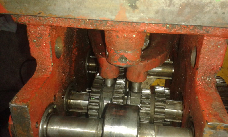

Niekoľko obrázkov počas opravy a vnútra frézky.

Dobra prace s tim restaurovanim. :)

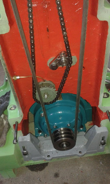

No fuj ... tohle je nejpracnější přední ložisko na seřízení, Deckel FP1 ho má taky. Zlatý stahovací s válcovou dírou. :) Jinak frézka a oprava samozřejmě parádní. Dobrá práce.

Ešte niekoľko obrázkov z mojich vylepšení.
25 rokov práce na dvojmetrovej ručnej ohýbačke plechu sa podpísalo na moju chrbticu, tak som pridal rameno na vertikálnu hlavu. Do hlavy dám trň mk4 zo spodku zafixujem ,uvoľním skrutky čo držia hlavu a odklopím dozadu ,asi 2-3 min.
Pridal som aj skrutku na dolievanie oleja a skrutku na vypúšťanie chladiacej zmesi z podstavca.
Pridal som tiež náhon na otočný stôl alebo deličku s možnosťou zmeny otáčok na lyre .
Predlžil som reťaz posunu vretena a dvoma ozubenými kolesami po zmene smeru vyviedol von na osku náhonu. Pridal som dosku na uchytenie lýry pre prípad , keby som chcel presné otáčky v závislosti na otáčkach vretena. Reťaz a reťazové kolesá nebol problém zohnať ,pasovali mi z motocykla Babeta. Predpokladám že tieto úpravy sa dajú urobiť aj na frézkach 675 a 676.
