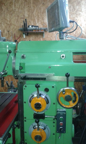

Menej známa ruská frézka 679 + úpravy.
MelegK
Protřelý bazarník
Příspěvky: 32
Registrován: 20. 10. 2018, 6:57
8. 6. 2020, 9:52

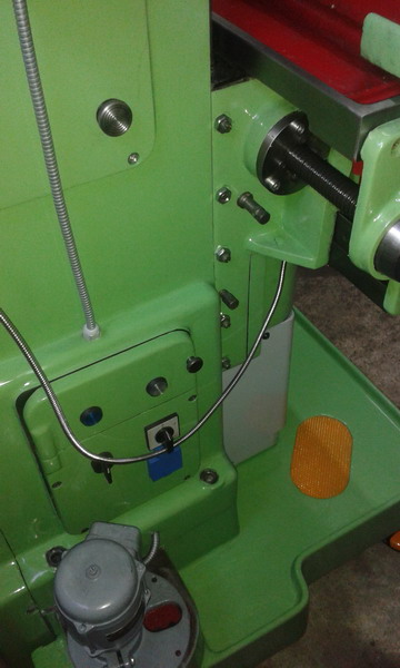

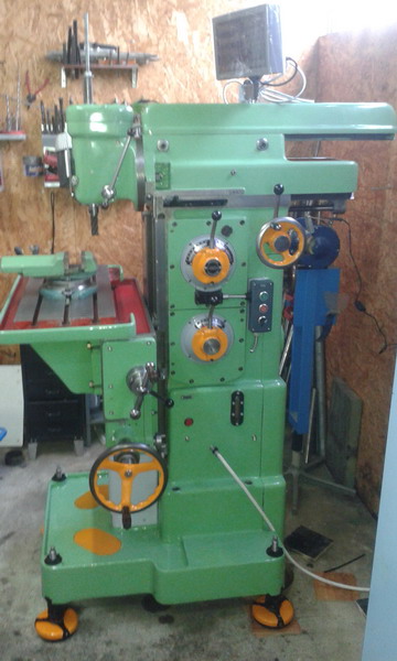

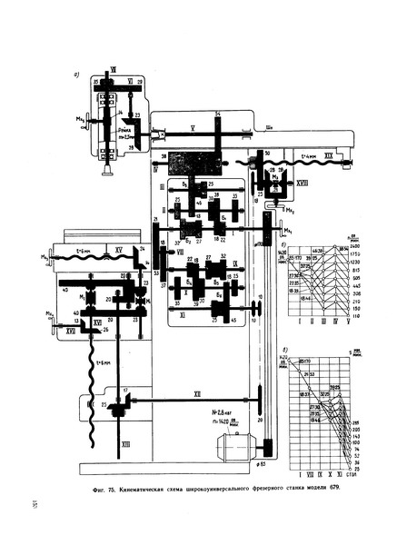

Kúpil som v Maďarsku ruskú frézku Odesa 679. Keď že ani v inzerátoch sa neobjavuje ako ich sestry 675 a 676 ,rozhodol som ju predstaviť.
Váha okolo 1190kg
Rozmery (d x š x v) 1150x1400x1650 mm
Vertikálny stôl 710x260mm
Najväčší horizontálny posun stola 300 mm
Najväčší vertikálny posun stola 330 mm
Najväčší výsun horizontálneho vretena 200 mm
Výsunute pinoly 80mm
Horizontálny stôl 700x270 mm
Horizontálna aj vertikálna osa vretena morze 4
Počet rýchlostí horizontál aj vertikál 8
Rýchlosti horizontálne 110 až 1230 ot
vertikálne 150 až 1660 ot
Posuny vo všetkých smeroch 25 až 285 mm/min
Pohon motor 2,8kw 1420ot/min.

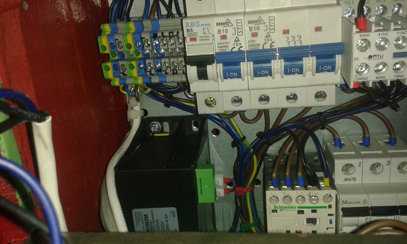

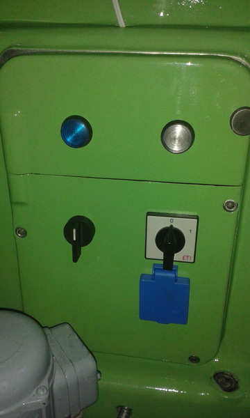

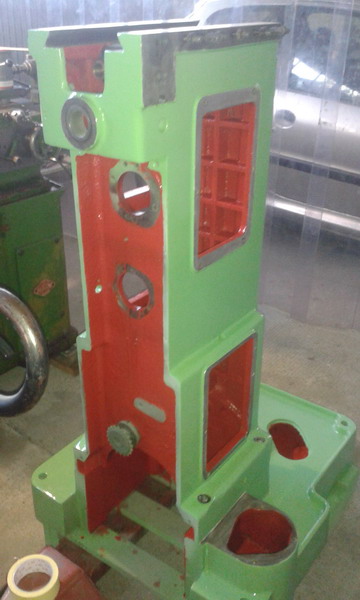

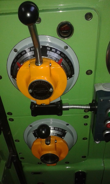

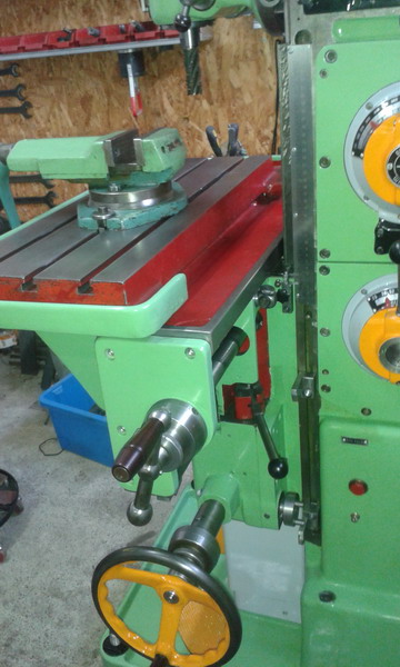

Frézka na fotkách je už po oprave.

8. 6. 2020, 11:31
Jako nova. :D

Krásna práca

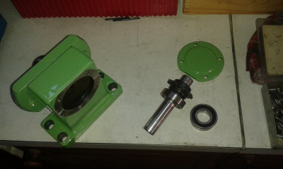

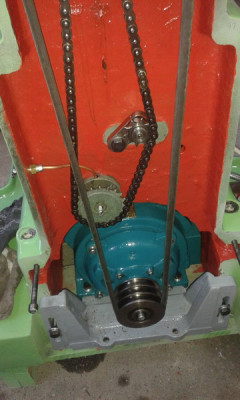

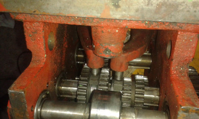

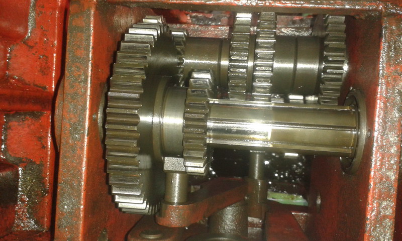

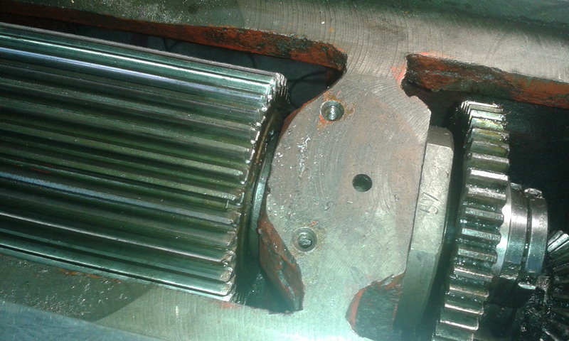

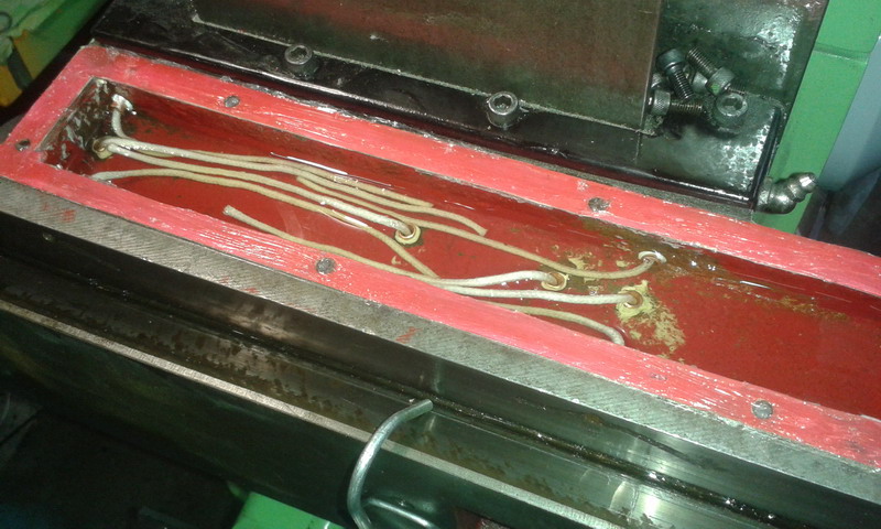

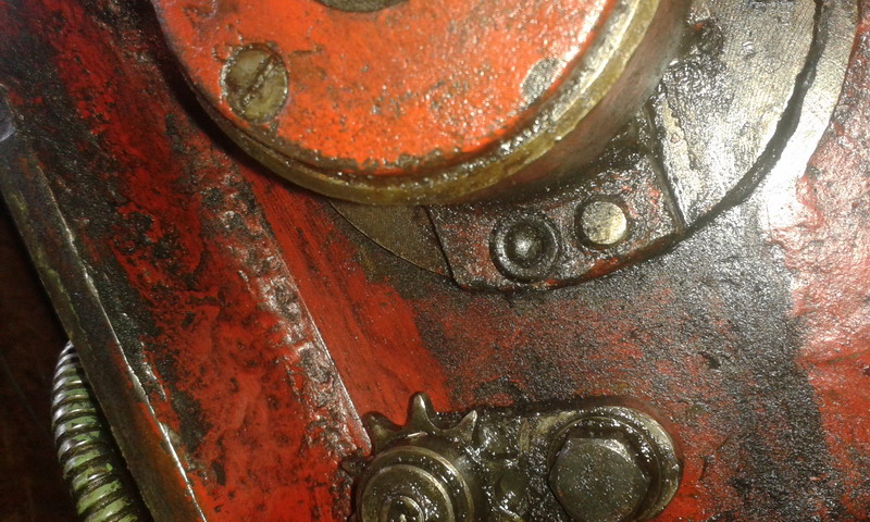

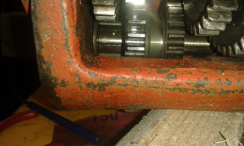

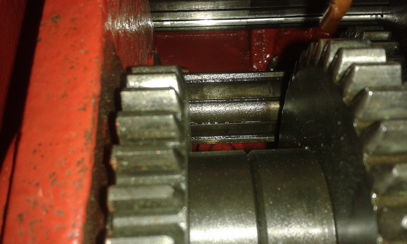

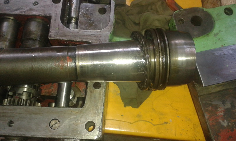

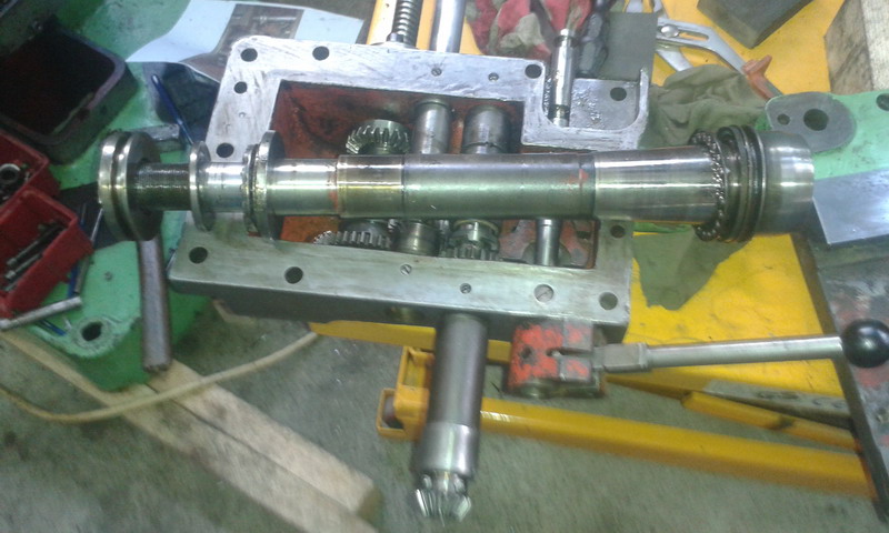

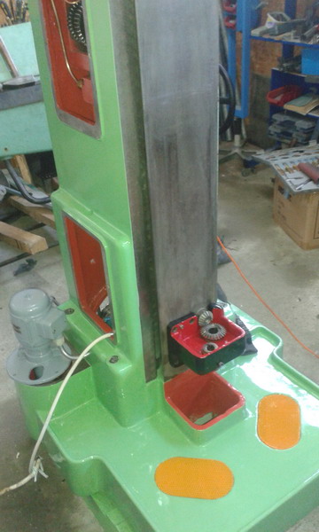

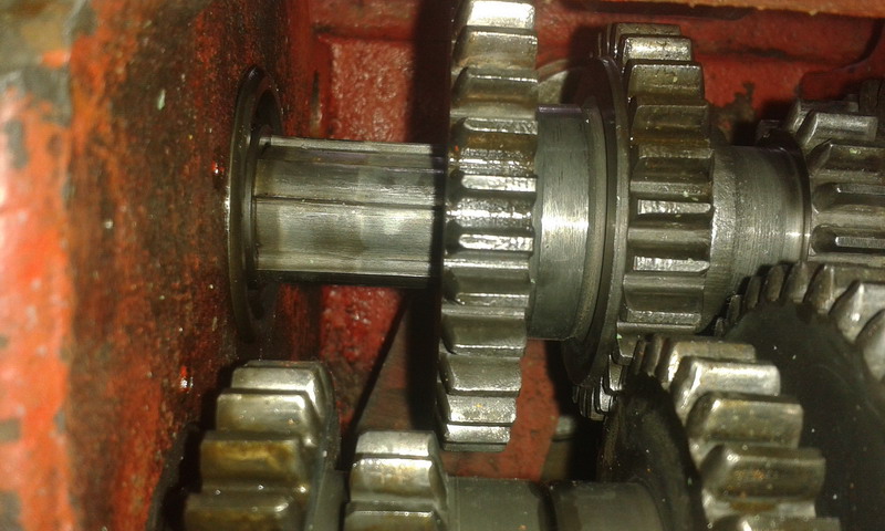

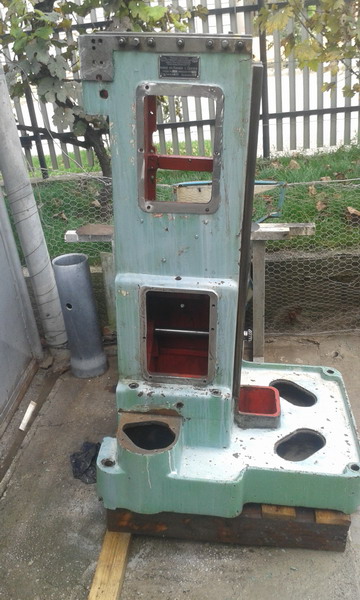

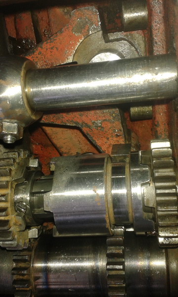

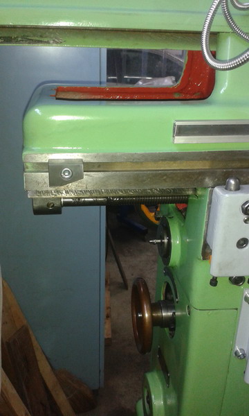

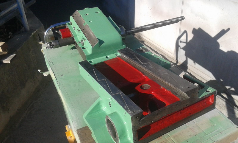

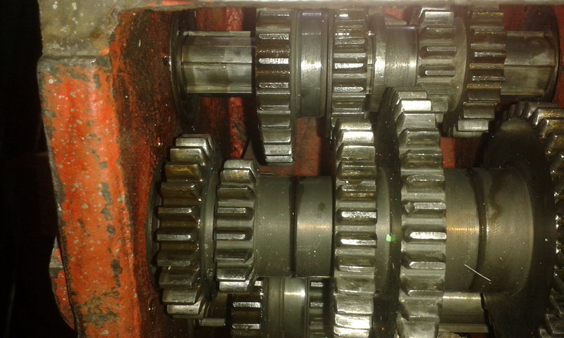

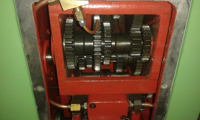

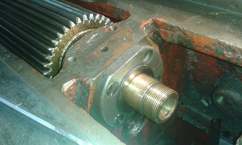

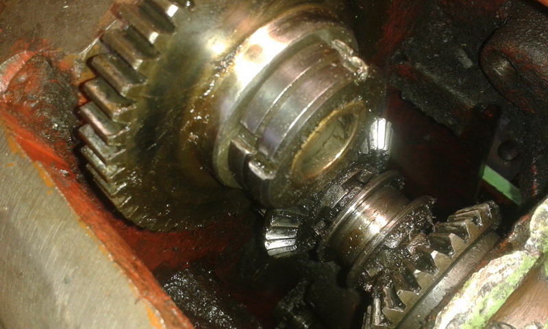

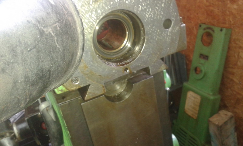

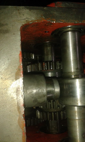

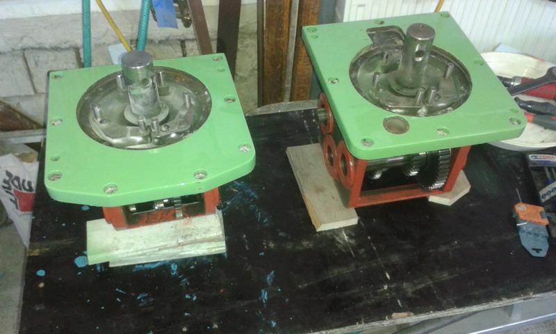

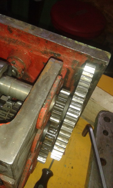

Niekoľko obrázkov počas opravy a vnútra frézky.
Dawe
Příspěvky: 3103
8. 6. 2020, 2:12
Dobra prace s tim restaurovanim. :)
Příspěvky: 6470
8. 6. 2020, 4:43

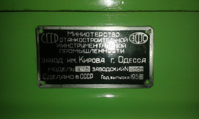

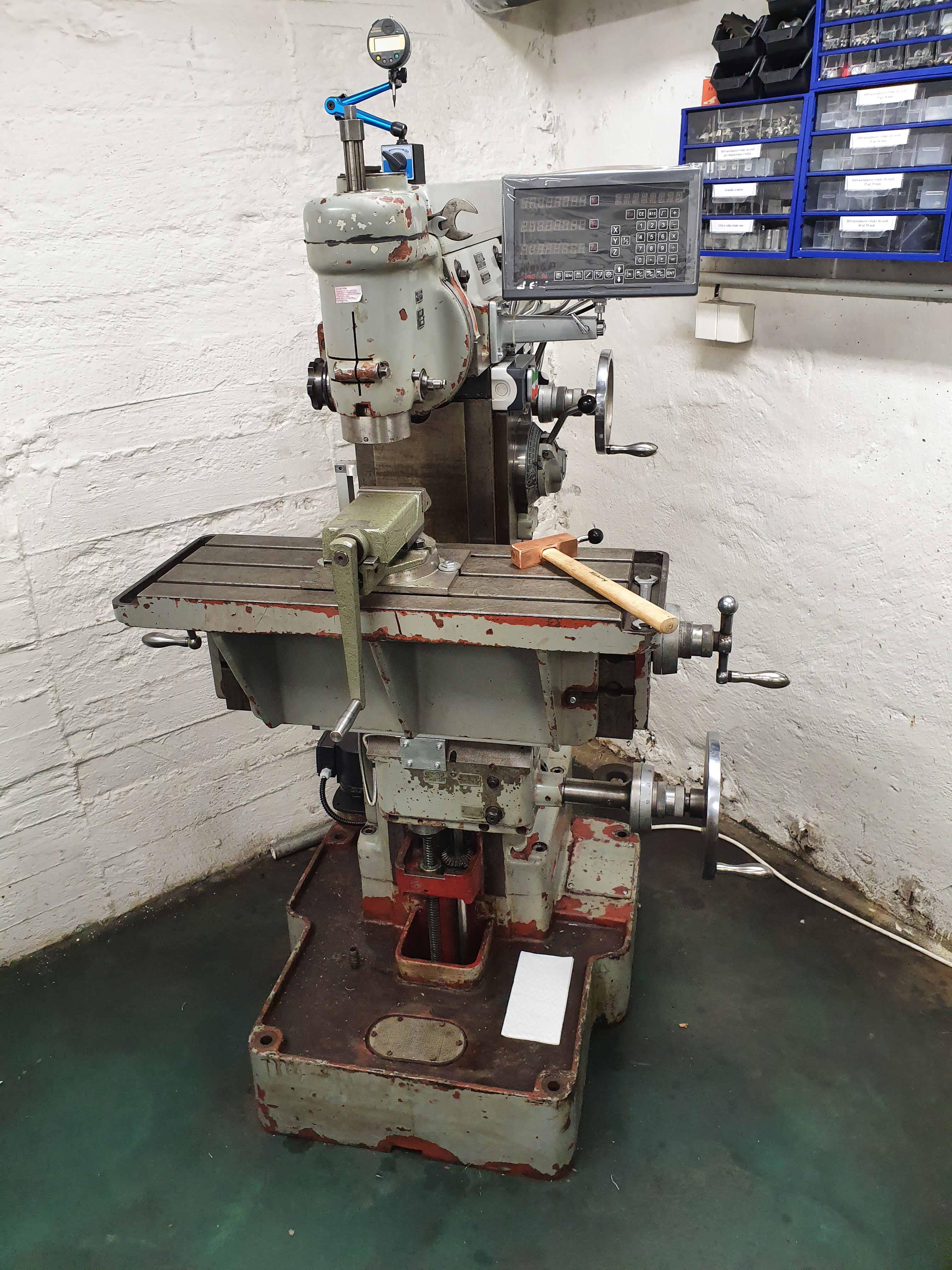

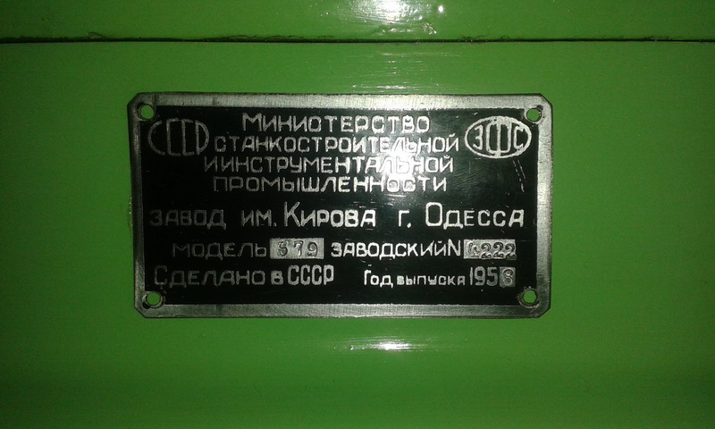

Tak nevim jestli rus kopiroval polaky, nebo psonci rusa. Nebo oba nekoho jineho. Dle strev skoro sestra moji Avie FNB 26. Co mas rok vyroby, ja 68?
MelegK
Protřelý bazarník
Příspěvky: 32
8. 6. 2020, 7:44
Vyrábali v dvoch závodoch , v Odese a Irkutsku. Tak asi od 1952 roku, rusi sami tvrdia ,že je to kopia Dekel.
Příspěvky: 6470
8. 6. 2020, 7:48
Jo to je možný, pro porovnání moje avie
Ale máš ji o pár levelů lepší, já ji dal jen do funkčního stavu, seřídil a vyměnil jen potřebné.

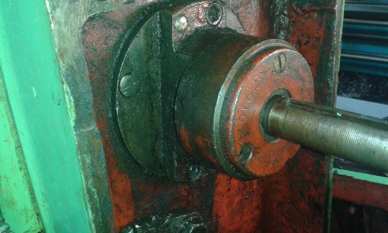

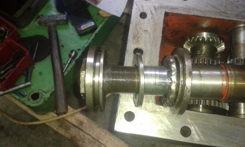

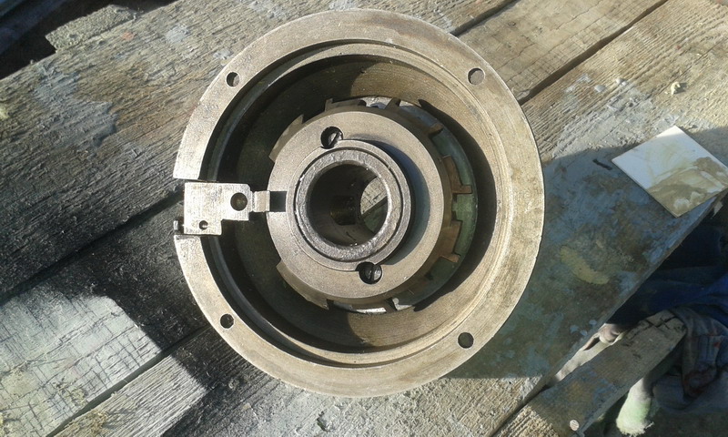

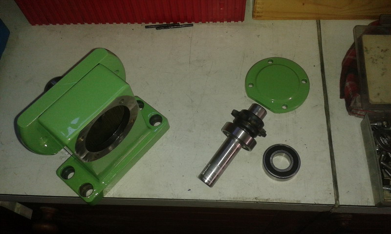

Zbýňa
Příspěvky: 2177
Registrován: 3. 9. 2010, 8:45
Bydliště: Čelákovice
8. 6. 2020, 8:16
No fuj ... tohle je nejpracnější přední ložisko na seřízení, Deckel FP1 ho má taky. Zlatý stahovací s válcovou dírou. :) Jinak frézka a oprava samozřejmě parádní. Dobrá práce.
Příspěvky: 3731
8. 6. 2020, 11:01

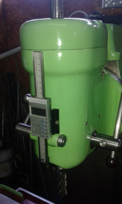

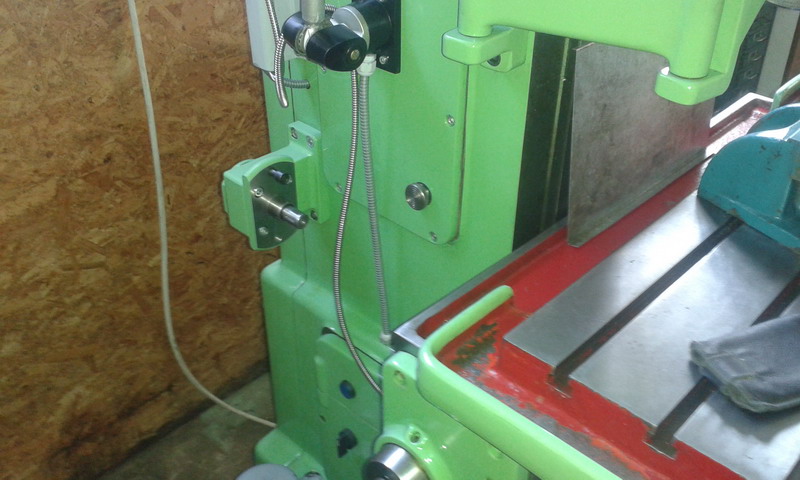

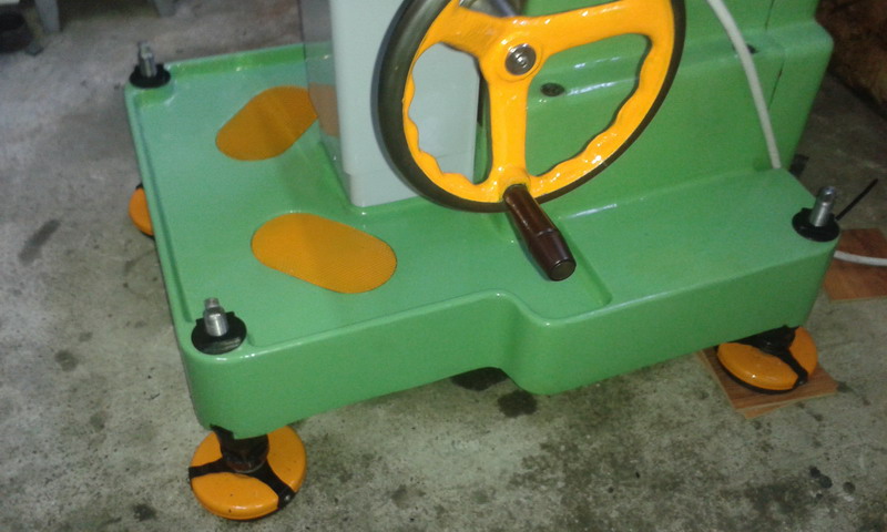

Perfektná robota akrásna frézka. Ako si spokojný s tými antivibračnými nohami a kam na ne chodíš? Je vyvložkovaná gumou aj diera v podstavci frézy kade ide skrutka od nohy, alebo to iba na fotkách tak vyzerá?
MelegK
Protřelý bazarník
Příspěvky: 32
9. 6. 2020, 9:01
Dostal som ich aj s frézkou , len som vymenil skrutky za väčšie aby sa mi zmestila pod frézku mála olejová vanička. S obľubou chodím s olejničkou a kvapkám všade kde sa dá. Niekedy to preženiem a nato je dobrá pod frézkou tá vanička. Inak guma je len na spodku.

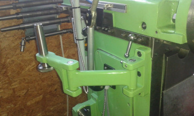

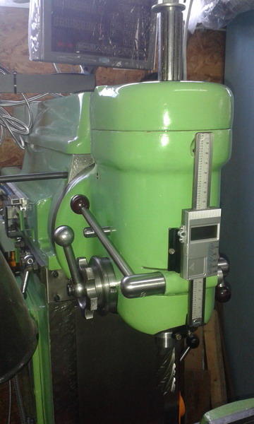

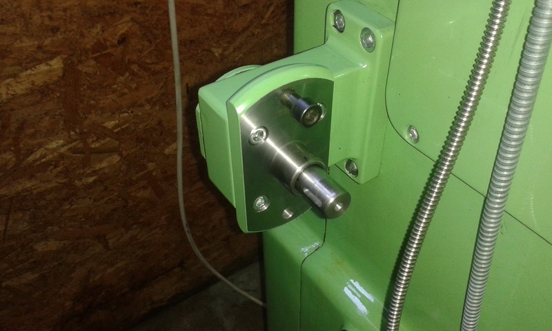

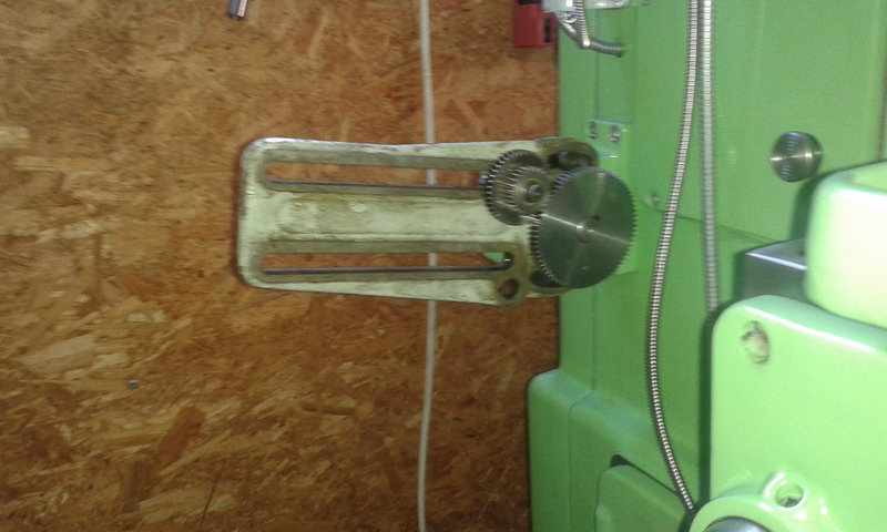

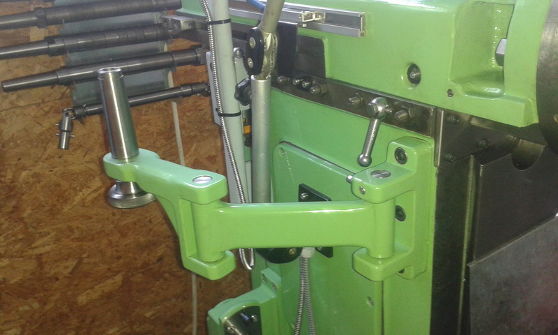

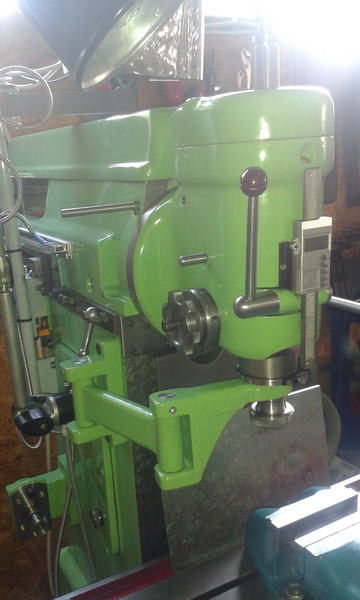

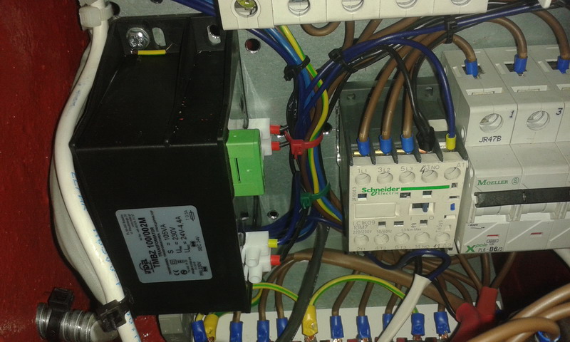

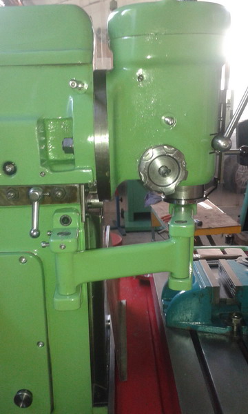

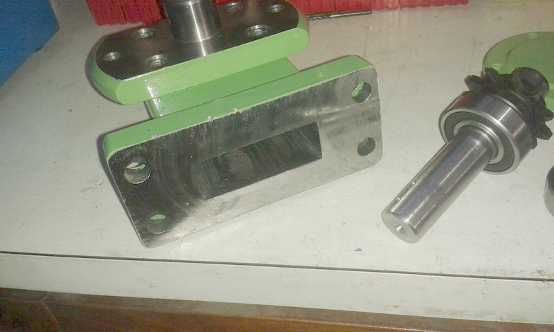

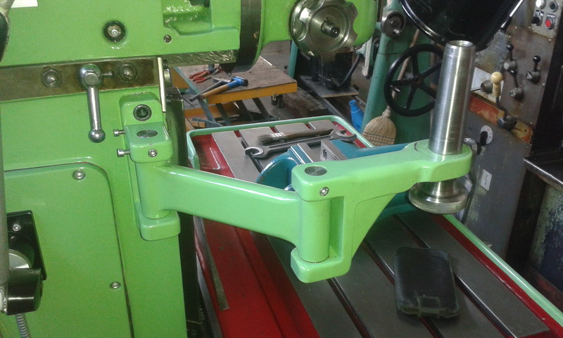

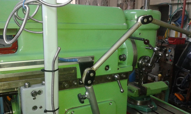

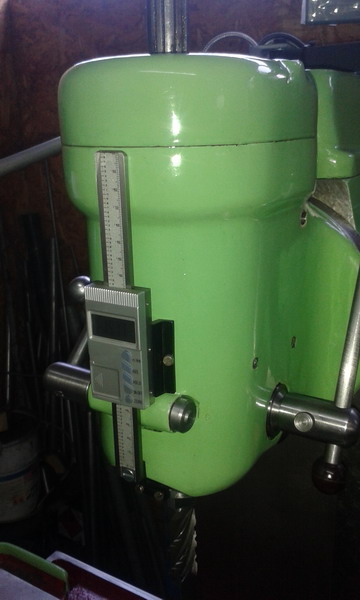

Ešte niekoľko obrázkov z mojich vylepšení.
25 rokov práce na dvojmetrovej ručnej ohýbačke plechu sa podpísalo na moju chrbticu, tak som pridal rameno na vertikálnu hlavu. Do hlavy dám trň mk4 zo spodku zafixujem ,uvoľním skrutky čo držia hlavu a odklopím dozadu ,asi 2-3 min.

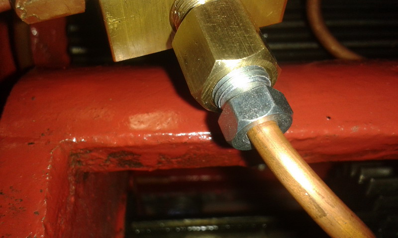

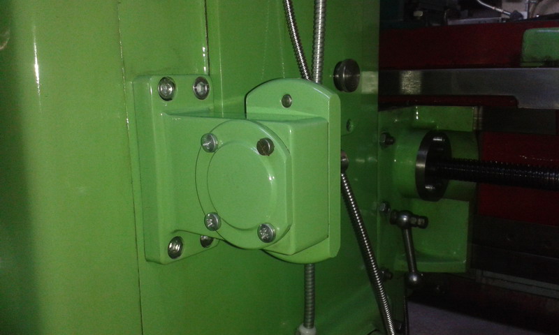

Pridal som aj skrutku na dolievanie oleja a skrutku na vypúšťanie chladiacej zmesi z podstavca.

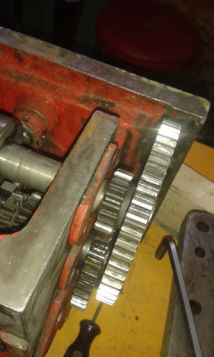

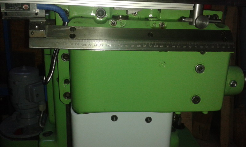

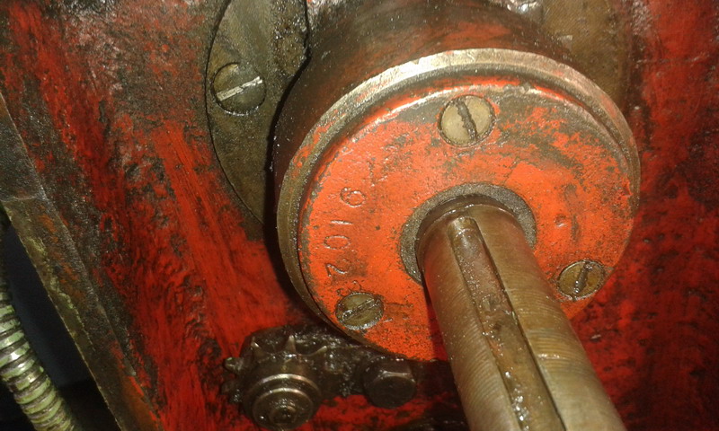

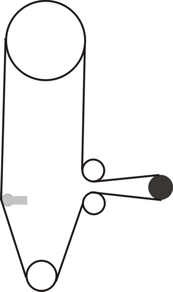

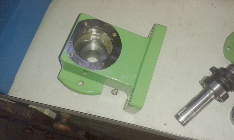

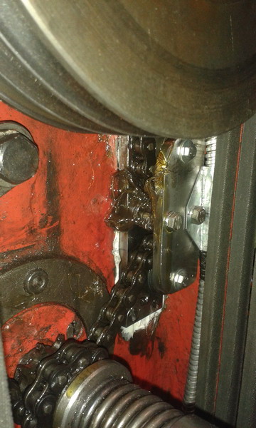

Pridal som tiež náhon na otočný stôl alebo deličku s možnosťou zmeny otáčok na lyre .
Predlžil som reťaz posunu vretena a dvoma ozubenými kolesami po zmene smeru vyviedol von na osku náhonu. Pridal som dosku na uchytenie lýry pre prípad , keby som chcel presné otáčky v závislosti na otáčkach vretena. Reťaz a reťazové kolesá nebol problém zohnať ,pasovali mi z motocykla Babeta. Predpokladám že tieto úpravy sa dajú urobiť aj na frézkach 675 a 676.
