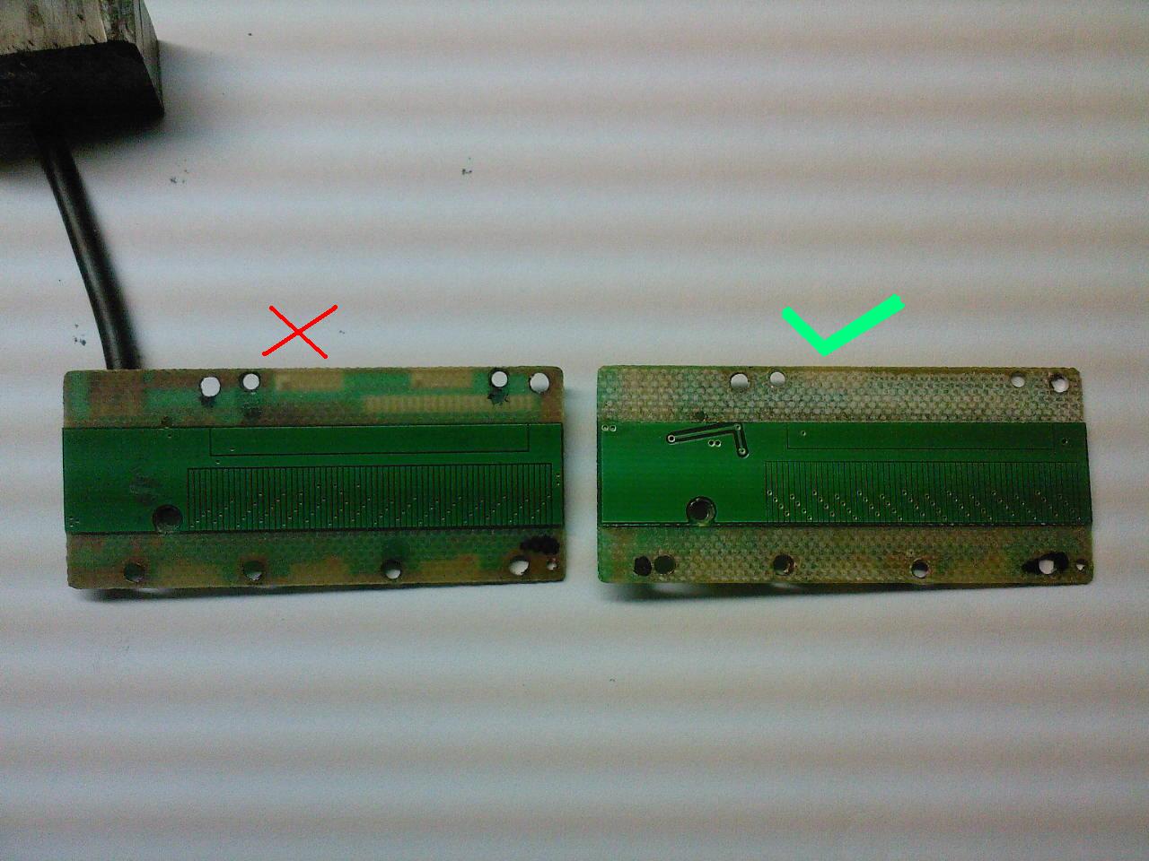

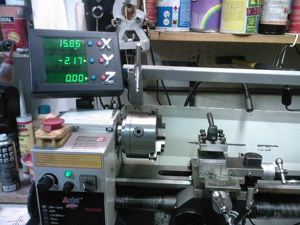

Tak jsem u finále stavebnice odměřování. Chci se podílet s těmi co uvažují o této stavebnici. Stavebnici mi sletoval dohromady člen tohoto fora a zbytek byl už na mě. Je pravdou, že každé měřítka fakt nefungují s touto stavebnicí a tak zasílám pár fotek měřítek co fungují. odzkoušeno jich bylo fakt dost.
Pokud má někdo z touto stavebnicí zkušenot s funkcí měřítek, dejte taky info pro ostatní, aby tím ušetřily peníze za nákup měřítek

No především na parádu !!Engineer píše:Smím položit dotaz.....
K čemu Vám tohle odměřování je???
Z letité praxe vím, že digitální posuvka (snad s vyjímkou několika málo tipů neasijské provenience) je jeden z nejhorších měřících nástrojů, kterýmu se v rozsahu řekněme 2-5 setin nedá absolutně věřit. Tudíž mi nejde jaksi na rozum k čemu to je dobrý protože pokud bych se měl spolehnout na zobrazovaný setiny takového systému tak na 99% budu páchat zmetky.
Ne ale teď vážně, je to pro nás velmi pohodlné odměřování při obrábění v amatérských podmínkách.
Pokud je posuvka dobře připevněna k suportu tak to i částečně eliminuje vůli v posuvových šroubech.
Posuvka se dá i vynulovat atd. atd.
Doufám že i kolegům je jasné, že chyba těchto měřidel je opravdu jak říkáš 0,03 mm.
Nicméně tato tolerance je pro mnoho z nás naprosto dostatečnou metou při naší práci.
