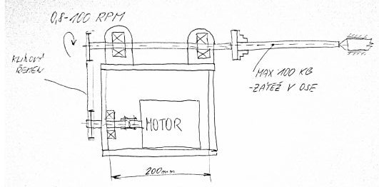

Pomoc s výběrem motoru s plynulou regulací od 0,8–100 ot/min? Svařovací polohovadlo, moment už od nuly, více viz skica.
george13
Příspěvky: 52
Registrován: 30. 12. 2015, 5:06
7. 6. 2020, 8:42
Dobrý den,
hledám motor pro rotační svařovací polohovadlo (jakoby běžný horizontální soustruh - viz skica). Zároveň to má sloužit jako vyvažovací stroj. Proto je nutné mít otáčky od 0,8 ot/min do 100 ot/min; horní hranice by stačila možná jen 50 ot/min. Jde mi o co nejlevnější řešení, proto jsem zvažoval tyto možnosti:
  • Stěračový motorek - z nákladního automobilu, maximální otáčky 53 ot/min, ale co jsem zkoušel PWM regulaci, tak jsem se dostal na minimální otáčky cca 3 ot/min - což nevyhovuje, ale možná mám jenom špatnou PWM regulaci
- Ještě jsem našel motorek na 24VDC podobný stěračovýmu, který má 120 ot/min, 2Nm, 4,5 A – u něj je možný, že bych se po zpřevodování na maximální rychlost 50 ot/min mohl dostat na 0,8 ot/min, ale jestli bude mít motor při takto nízkých otáčkách ještě vůbec sílu roztočit vřeteno.
  • Krokový motor - našel jsem tento motor: https://cnclab.cz/produkt/nema-23-kroko ... 2-8a-2-6v/
    Ale s krokovým motorkem nemám moc zkušenosti, musel bych použít určitě driver (cncshop), ke kterému bych připojil už samotný potenciometr (0-5V) a mohl tím měnit otáčky.
  • Asynchronní motor 1-fáz/3-fáz - u obou si myslím, že ani po zpřevodování a s použitím frekv. měniče se nedostanu na 0,8 RPM
Zátěž ve vřeteni bude max 70 kg, ovládání nejlépe potenciometrem. Nejvíce se mi líbí obyčejné DC motory, je to jednoduché, ale tady to už na ně bude moc. Případně nenapadá vás způsob, jak jednoduše mechanicky (kromě přehazování řemenů) měnit převodový poměr? Variátory se většinou dělají pro větší výkony a obsluha určitě bude chtít co nejjednodušší ovládání stroje :-)
Děkuji předem za všechny rady a doporučení. Hezký den.

na ověření upnutí hřídele bych nechal malé otáčky/ nebo odpojeno a hodinky
pokud nepotřebuje vyšší otáčky na vyvažování, dej z odkazu DC motor s vhodnou převodovkou na malé otáčky - dle zbytku konstrukce, levné PWM řízení a je to za pár Kč hotové.
Pokud přeci jen potřebuje na něco vyšší otáčky (a připouštíš rozpojení převodu) - zvol vhodně 2 řemenice aby se moc neměnila délka řemínku
sestava KM a driver z tvého odkazu jde řídit potenciometrem - od - do by jistě šlo nastavit předřadnými odpory. Bohužel v tomto zapojení driver neumí mikrokroky = trpí to dost rezonancemi = otáčky pak volíš ne dle požadavku, ale víc podle toho, kde to méně drnčí. Toto bych na tuto aplikaci nedoporučoval. KM obecně je do aplikací, kde potřebuji zastavit na pozici - tam kde potřebuji řídit otáčky, je snadnější použít DC motor.

Zkoušel jsem stěračový motorek 50 ot/min a aby byl ještě slušný moment, tak minimální otáčky byly 2.8 ot/min. Takže abych dosáhl zpřevodovaním minimálních otáček 0.8 ot/min, maximální otáčky budou "jen" 14 ot/min. Takže první převod udělám 1:3.5 a druhý už 1:1. Řemen aby byl stejně dlouhý a aby mohla být jedna napínací kladka, kterou se zároveň bude "vyřazovat pohon pro vyvažování. Nic lepšího a zároveň levného asi vymyslet nelze.
