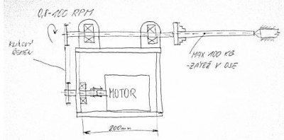

Pomoc s výběrem motoru s plynulou regulací od 0,8–100 ot/min? Svařovací polohovadlo, moment už od nuly, více viz skica.
george13
Příspěvky: 52
Registrován: 30. 12. 2015, 5:06
Příspěvek 7. 6. 2020, 8:42
Dobrý den,
hledám motor pro rotační svařovací polohovadlo (jakoby běžný horizontální soustruh - viz skica). Zároveň to má sloužit jako vyvažovací stroj. Proto je nutné mít otáčky od 0,8 ot/min do 100 ot/min; horní hranice by stačila možná jen 50 ot/min. Jde mi o co nejlevnější řešení, proto jsem zvažoval tyto možnosti:
  • Stěračový motorek - z nákladního automobilu, maximální otáčky 53 ot/min, ale co jsem zkoušel PWM regulaci, tak jsem se dostal na minimální otáčky cca 3 ot/min - což nevyhovuje, ale možná mám jenom špatnou PWM regulaci
- Ještě jsem našel motorek na 24VDC podobný stěračovýmu, který má 120 ot/min, 2Nm, 4,5 A – u něj je možný, že bych se po zpřevodování na maximální rychlost 50 ot/min mohl dostat na 0,8 ot/min, ale jestli bude mít motor při takto nízkých otáčkách ještě vůbec sílu roztočit vřeteno.
  • Krokový motor - našel jsem tento motor: https://cnclab.cz/produkt/nema-23-kroko ... 2-8a-2-6v/
    Ale s krokovým motorkem nemám moc zkušenosti, musel bych použít určitě driver (cncshop), ke kterému bych připojil už samotný potenciometr (0-5V) a mohl tím měnit otáčky.
  • Asynchronní motor 1-fáz/3-fáz - u obou si myslím, že ani po zpřevodování a s použitím frekv. měniče se nedostanu na 0,8 RPM
Zátěž ve vřeteni bude max 70 kg, ovládání nejlépe potenciometrem. Nejvíce se mi líbí obyčejné DC motory, je to jednoduché, ale tady to už na ně bude moc. Případně nenapadá vás způsob, jak jednoduše mechanicky (kromě přehazování řemenů) měnit převodový poměr? Variátory se většinou dělají pro větší výkony a obsluha určitě bude chtít co nejjednodušší ovládání stroje :-)

pocitově se mi nezamlouvá myšlenka spojit svařování a měření/vyvažování do jednoho udělátka - jde o dost rozdílné požadavky na konstrukci

Možná by to šlo jednoduše řešit dvojitýma řemeničkami. Pro svařování dát převod řemenu "dopomala", na vyvažování "dorychla".
Pak by nebyl tak velký nárok na rozsah regulace.

Je to pro známého, pro vyvažování se mechanicky odpojí motor od hřídele, takže statické vyvažování bude moci normálně probíhat. Vyšší otáčky chce jenom kvůli tomu, aby si ověřil, že má dobře hřídel upnutou v ose - bude se jednat o poloosy atd..
DC motor aby uměl tento rozsah asi nepřipadá v úvahu, asynchronní motor s měničem by se trápil (musel by jít od 2 Hz - 200 Hz), tak asi zbývá krokový motor.

na ověření upnutí hřídele bych nechal malé otáčky/ nebo odpojeno a hodinky
pokud nepotřebuje vyšší otáčky na vyvažování, dej z odkazu DC motor s vhodnou převodovkou na malé otáčky - dle zbytku konstrukce, levné PWM řízení a je to za pár Kč hotové.
Pokud přeci jen potřebuje na něco vyšší otáčky (a připouštíš rozpojení převodu) - zvol vhodně 2 řemenice aby se moc neměnila délka řemínku
sestava KM a driver z tvého odkazu jde řídit potenciometrem - od - do by jistě šlo nastavit předřadnými odpory. Bohužel v tomto zapojení driver neumí mikrokroky = trpí to dost rezonancemi = otáčky pak volíš ne dle požadavku, ale víc podle toho, kde to méně drnčí. Toto bych na tuto aplikaci nedoporučoval. KM obecně je do aplikací, kde potřebuji zastavit na pozici - tam kde potřebuji řídit otáčky, je snadnější použít DC motor.

Ten dc motor by to mal zvládnuť ale aby to chodilo v takých malých otáčkach tak je tam asi potrebná spätná vezba, pretože to bude s rôznou váhou materiálu dosť kolísať. Treba tam dat jednoduchý encoder alebo hall a reguláciu ktorá vie ísť so senzorom.

Zkoušel jsem stěračový motorek 50 ot/min a aby byl ještě slušný moment, tak minimální otáčky byly 2.8 ot/min. Takže abych dosáhl zpřevodovaním minimálních otáček 0.8 ot/min, maximální otáčky budou "jen" 14 ot/min. Takže první převod udělám 1:3.5 a druhý už 1:1. Řemen aby byl stejně dlouhý a aby mohla být jedna napínací kladka, kterou se zároveň bude "vyřazovat pohon pro vyvažování. Nic lepšího a zároveň levného asi vymyslet nelze.

Alebo dve remenice na lożiskách prepínané zubovou spojkov.

To je dobrý nápad. Pak bych mohl dát i ozubený řemen a netrpěly by tolik ložiska. Máte tip, kde ji hledat? Ideální by bylo, aby byla jakoby oboustranná, aby prostřední poloha byla "vyřazeno". Přinejhorším to zkreslím a nechám vyrobit, ale třeba se něco takového už vyrábí.
