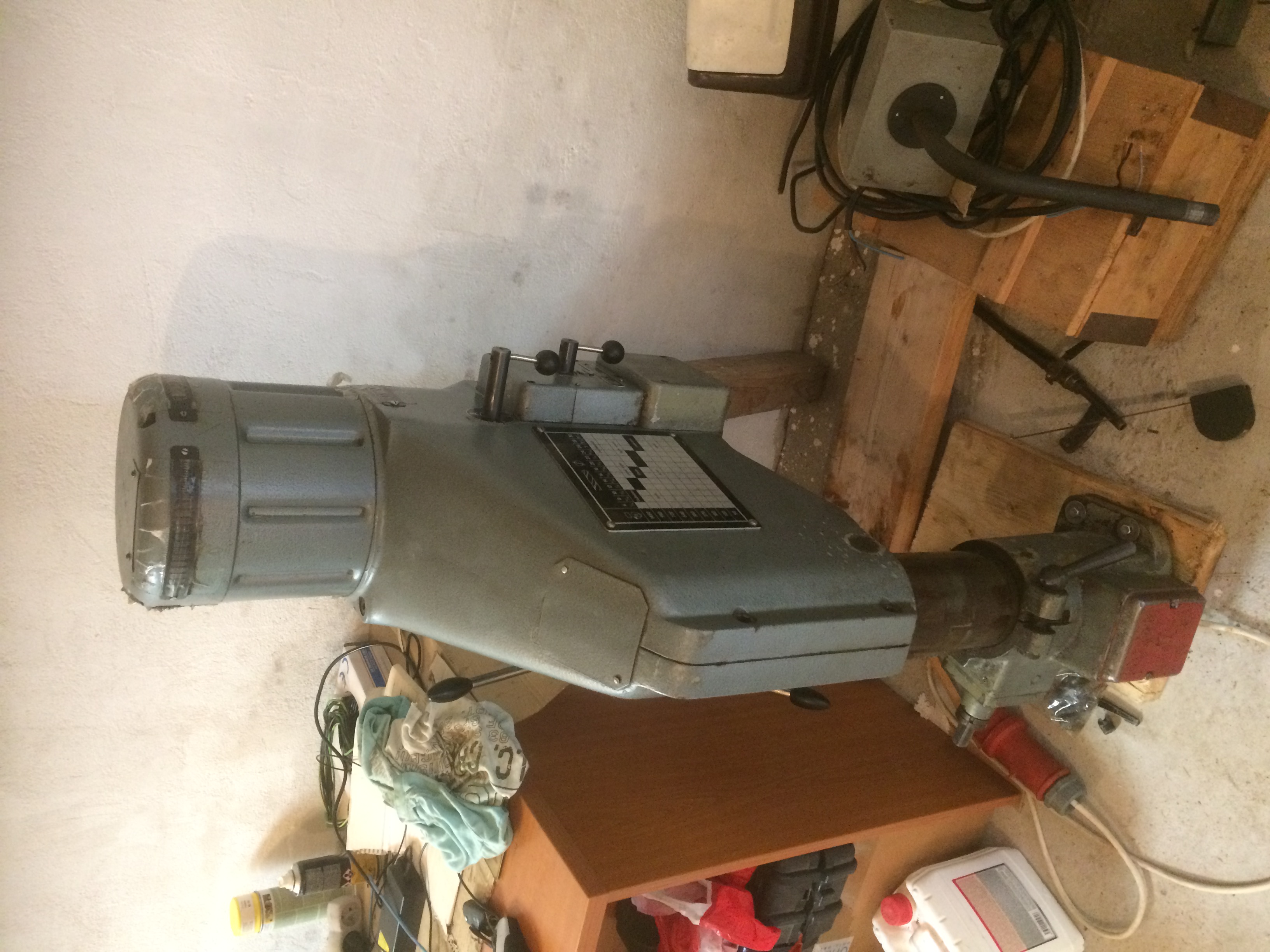

Pekny vecer prajem,
Som si spravil predcasne Vianoce. Na bazosi bola “ponuka ktora sa nedala odmietnut”
Je to “Cordia S30 VG”. Snad dozivotna :)
Samozrejme ako vidno nie je k tomu stojan, budem musiet nieco vymysliet.
Ziadne papiere k tomu nie su, snad to nebude nic zlozite na ovladanie. Rozborku sa nechystam robit, vyzera celkom fajn. Vreteno mk3, hadze cca 2 stovky-merane narychlo.
Pridavam par rychlych fotiek.
Velka vdaka aj predavajucemu pri ochote to nalozit do auta :)

Pridam maly update:
1. Vrtacka dostala novy podstavec a stojan a je na mieste. Hrozne blokovala priestor v mojej minidielni. Dufam,ze podstavec bude dost rovny na to aby nemusel ist na frezku, ale ked ano, tak nic hrozne sa nestane.
2. Vypustil som z nej asi 4l oleja, zhanam nejake info aky olej to chce. Pise sa nieco o tom na nemeckych forach, jeden prispevok naznacuje, ze by dotycny mal komplet manual, skusim ho kontaktovat.
3. Chcelo by pod to nejaky XY suport, no neviem ci sa podari nieco za rozumnu cenu zohnat. Zatial mam stary otocny stol 250mm + zverak. Vyska medzi koncom vretena a stolom je min 30cm, max 55cm (kvoli stropu).
4. Este by som rad spravil nejak rozumne odtok emulzie.
Celkove naklady zatial cca 750eur, samozrejme moj cas s hodinovou sadzbou 0 :)

Konecne som rozobral a znova poskladal prevodovku, vsetko vyzera byt tip-top z mechanickej stranky. Elektrika uz je "nacata". Takisto privody k motoru boli utopene v oleji a izolacia nic moc.
Ak by sa dalo, vedeli by ste mi pomoct s nasledovnym?
1. Tento stroj by mal vediet zavitovat. Na prednom stitku mi to pride prave tak, ze po dojdeni na koncak by sa mal zapnut reverz a nielen vypnut ako to robi teraz. Ci cakam od toho vela?
2. Nasiel som naznak, ze by clen fora zerspannungsbude.de mal mat k tomu navod/schemu. Neslo mi sa registrovat na to forum. Nema niekto tam konto nahodou a bol ochotny (aj za uplatok) vypytat ci od daneho clena dokumentaciu?
dakujem

Příspěvky: 6373
14. 9. 2020, 2:59
Ahoj měl by tam být volič/přepínač závitování, mění právě funkci na reverz po koncaku. Moje to tak dělá, jen jsem měl vadný indukční snímač a proto to nezávitovalo. Není na tvé fotce moc vidět popisy, dej lepší foto.

21. 9. 2020, 9:04
Pridavam foto stitku. Volic funkcie samozrejme bol nastaveny na zavitovanie.
@Charon, presne taketo spravanie by som cakal ako pises.
Medzitym sa podarilo kontaktovat aj cloveka na tom nemeckom fore. Riesi to kamoska ktora vie nemecky, mozno bude k dispozicii nieco.
