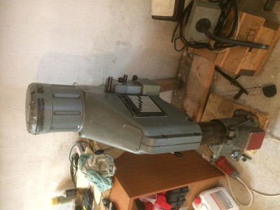

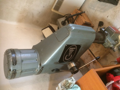

Pekny vecer prajem,
Som si spravil predcasne Vianoce. Na bazosi bola “ponuka ktora sa nedala odmietnut”
Je to “Cordia S30 VG”. Snad dozivotna :)
Samozrejme ako vidno nie je k tomu stojan, budem musiet nieco vymysliet.
Ziadne papiere k tomu nie su, snad to nebude nic zlozite na ovladanie. Rozborku sa nechystam robit, vyzera celkom fajn. Vreteno mk3, hadze cca 2 stovky-merane narychlo.
Pridavam par rychlych fotiek.
Velka vdaka aj predavajucemu pri ochote to nalozit do auta :)

Příspěvky: 2776
15. 6. 2020, 12:37
Pěkná holka. Budeš pod to dělat stůl? Koukal jsem, že to dělali s podstavcem a křížovým stolkem nebo jako sloupovku...
PBr
Příspěvky: 1040
Bydliště: Slovensky Grob
15. 6. 2020, 1:50
Na zaciatok asi to bude iba vypalok z 20mm plechu namiesto toho kusy fosny, aby to vobec stalo.
Mam nejaky stojan pozvarany, ktory mi ostal navyse, skusim to zatial napasovat na to a pohrat sa s tym trocha, potom sa uvidi v akom je stave.
Neskor - uvidi sa, nejaky krizovy stol by bol fajn, ale to zasa bude chciet dost penazi. Mozno ked sa najde nejaky rozumny stlp z VS32 alebo pod, mozno to pojde nejak napasovat, vzhladom na rychlost nakupu som nemal cas nad tym uvazovat.
Urcite si necham poradit...

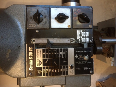

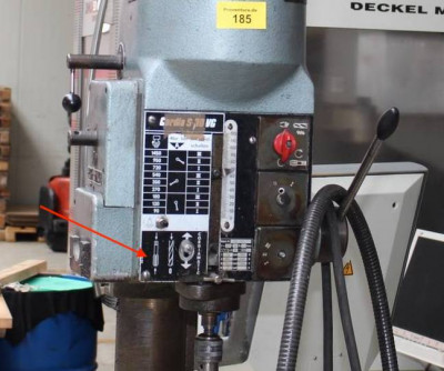

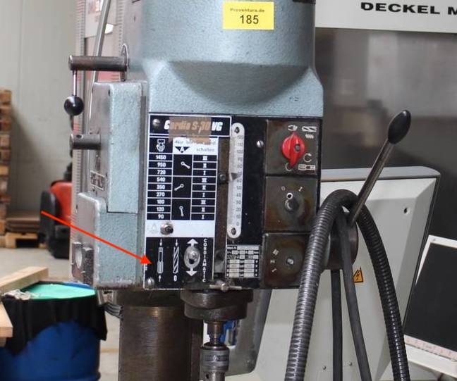

Konecne som rozobral a znova poskladal prevodovku, vsetko vyzera byt tip-top z mechanickej stranky. Elektrika uz je "nacata". Takisto privody k motoru boli utopene v oleji a izolacia nic moc.
Ak by sa dalo, vedeli by ste mi pomoct s nasledovnym?
1. Tento stroj by mal vediet zavitovat. Na prednom stitku mi to pride prave tak, ze po dojdeni na koncak by sa mal zapnut reverz a nielen vypnut ako to robi teraz. Ci cakam od toho vela?
2. Nasiel som naznak, ze by clen fora zerspannungsbude.de mal mat k tomu navod/schemu. Neslo mi sa registrovat na to forum. Nema niekto tam konto nahodou a bol ochotny (aj za uplatok) vypytat ci od daneho clena dokumentaciu?
dakujem

Příspěvky: 6573
14. 9. 2020, 2:59
Ahoj měl by tam být volič/přepínač závitování, mění právě funkci na reverz po koncaku. Moje to tak dělá, jen jsem měl vadný indukční snímač a proto to nezávitovalo. Není na tvé fotce moc vidět popisy, dej lepší foto.

21. 9. 2020, 9:04
Pridavam foto stitku. Volic funkcie samozrejme bol nastaveny na zavitovanie.
@Charon, presne taketo spravanie by som cakal ako pises.
