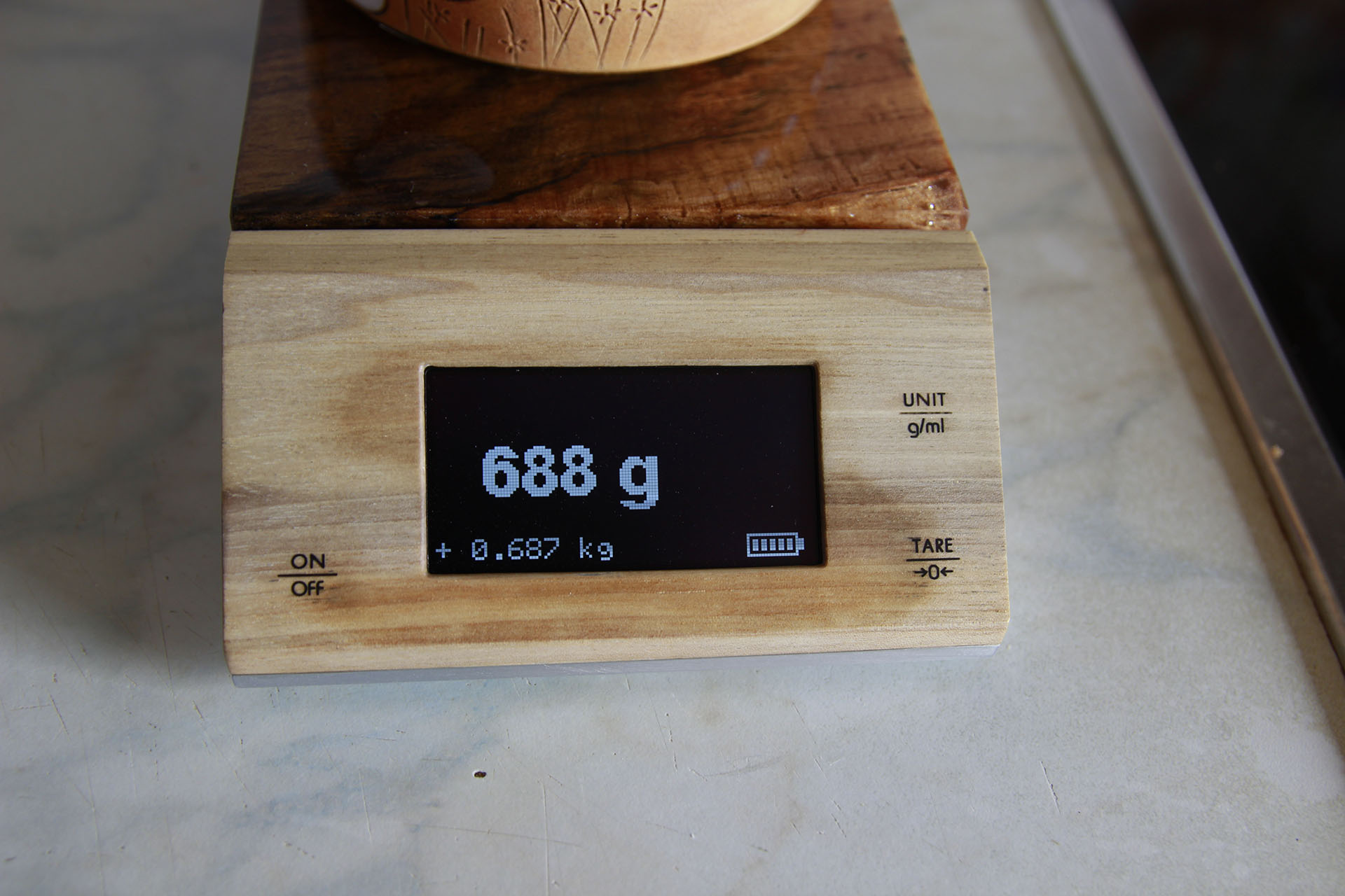

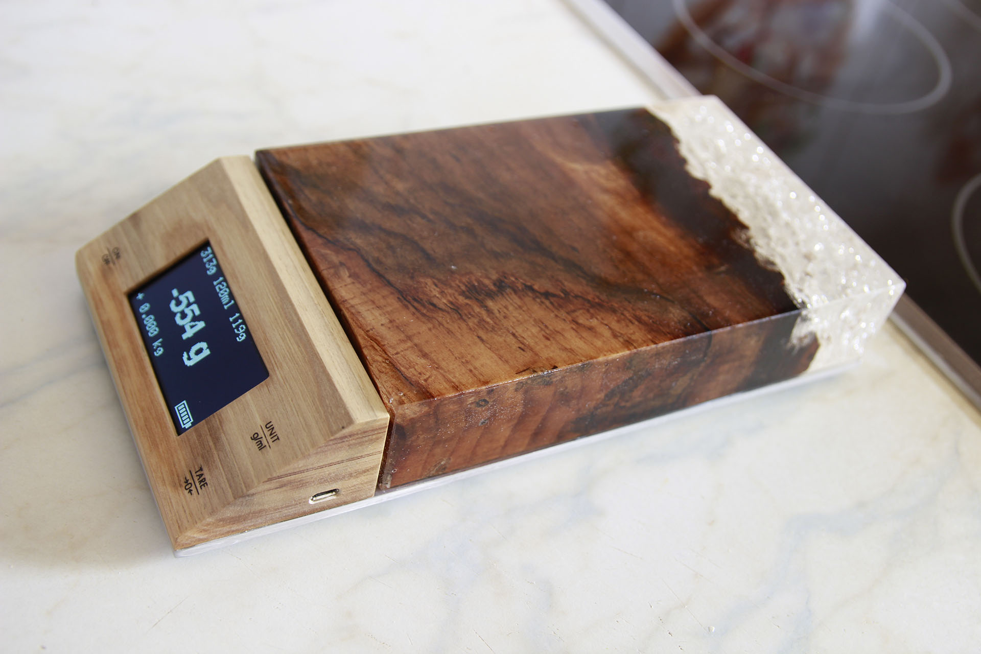

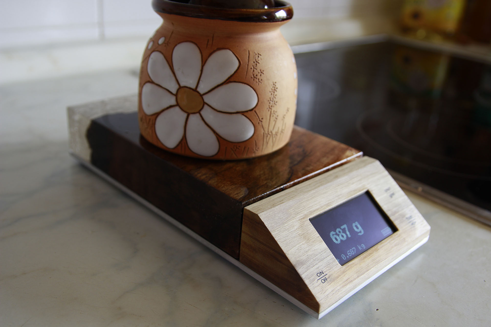

Sice to není CNC, ale celá dělaná na CNC.
Váží do 8kg, přesnost 1g (destiny by ještě seřídit šli, ale setiny už stále lítají)
Arduino pro mini - LCD 128x64 OLED
Napájení lipol, jeden článek, spotřeba cca 25mA zapnuto, cca 20uA vypnuto.
Přední panel je vybrán pro elektroniku, tl dřeva 1mm
Deska váhy - zalité dřevo v epoxidu
Velké číslo ukazuje aktuální hmotnost a lze nulovat, pod ním je celková hmotnost bez nulování.
Při vynulování se údaj přesune nahoru, takže víte kolik čeho tam už je.
Program - je to jen splácnuté neučesané, účel to plní a to mě stačí

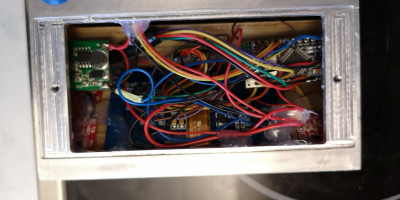

packa píše: 18. 6. 2020, 6:11 hustý , nemáš foto vnitřku ?
Vnitřek batstl jak hrom - pospojovat komponenty a pak tavná pistole.

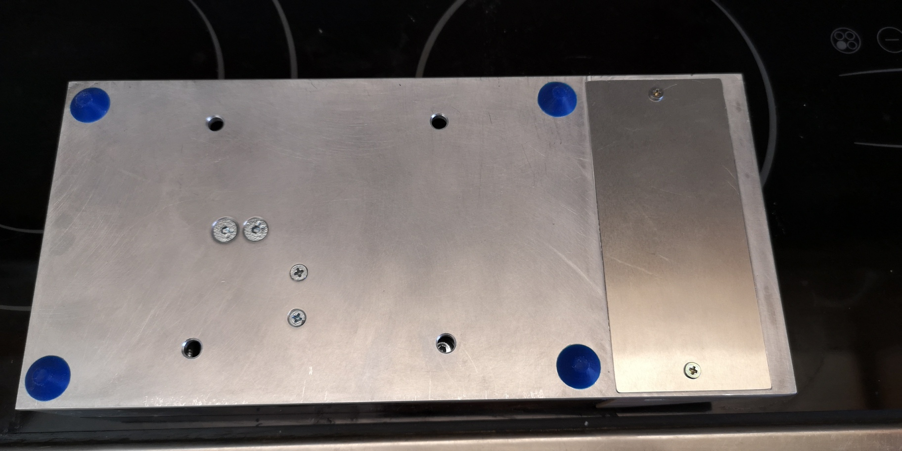

Spodní strana

Na spodní desce je pro něj plocha s vybráním té strany co má zůstat ve vzduchu a na horní destička 100x100 která rozkládá hmotnost na ten dřevěný vršek. S výpočty se dá dělat lecos, přepočet na kusy tam ale není.
