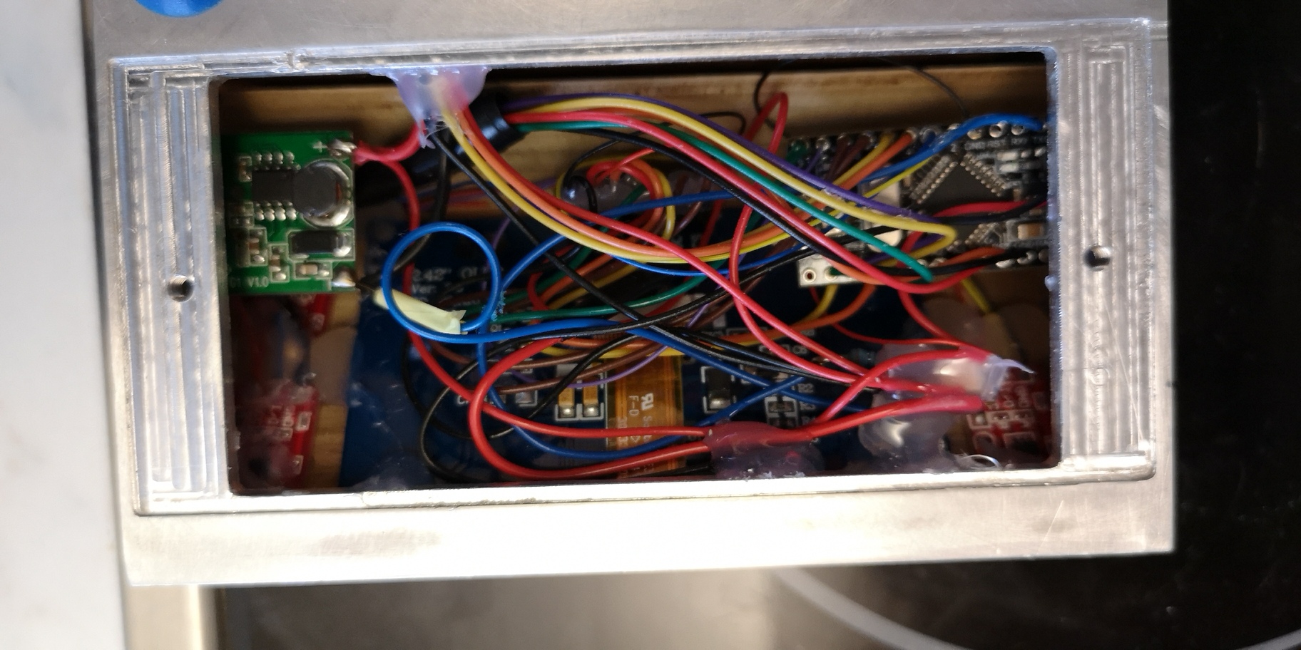

packa píše: ↑18. 6. 2020, 6:11 hustý , nemáš foto vnitřku ?
Vnitřek batstl jak hrom - pospojovat komponenty a pak tavná pistole.
Tlačítka jsou kapacitní, samy se kalibrují můžeš je dát klidně za několik mm čehokoliv nekovového
Spodní strana
"zapojení"

Nádhera. Co je tam za senzor? Nějaká tenzometrická cela? A převodník z arduina nebo nějaký extra?

Z modulů tam vidím Arduino, AD převodník HX711, displej OLED 128x64 s SSD1306, kapacitní dotyková tlačítka vypadají na TTP223 a nějaký modul asi pro obsluhu a údržbu baterie.
Pokud to není tajemstvím, také mne by zajímalo jaký je tam použit senzor a jak je tam mechanicky zabudován.

Grad to ze součástkami trefil, senzor klasika
https://www.laskarduino.cz/vazici-senzo ... dul-hx711/
https://www.laskarduino.cz/robotdyn-ard ... 328p-3-3v/
https://www.laskarduino.cz/arduino-kapa ... ko-ttp223/
display: https://www.aliexpress.com/item/3295030 ... 4c4dLdn54X
Na spodní desce je pro něj plocha s vybráním té strany co má zůstat ve vzduchu a na horní destička 100x100 která rozkládá hmotnost na ten dřevěný vršek. S výpočty se dá dělat lecos, přepočet na kusy tam ale není.
Myslím že spájet to dohromady není zase nijak náročné a udělat tomu pěkný obal to už si může každý dle libosti.
