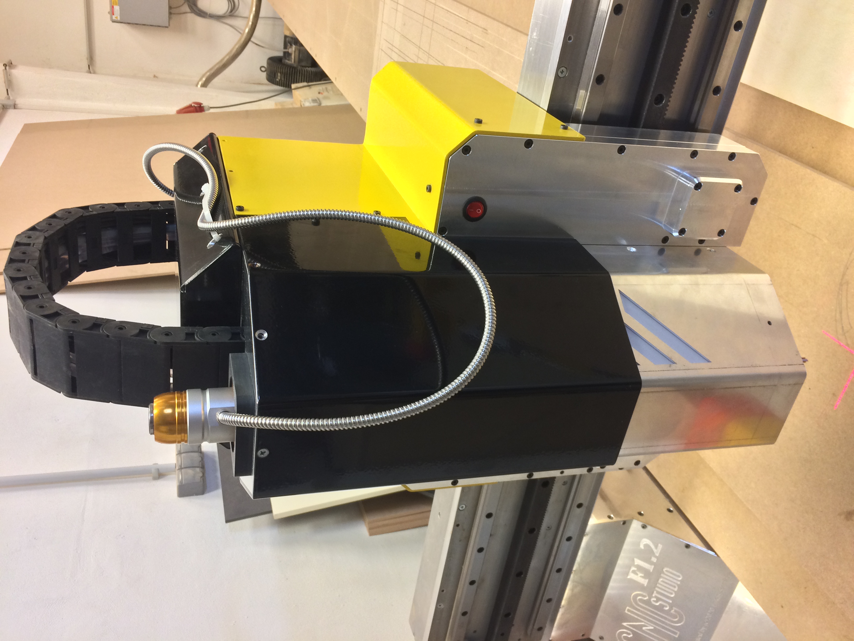

Příspěvek 20. 8. 2020, 11:23
Tak nová hlava je zkompletovaná a funguje parádně :)
Je to docela těžkej macek - asi tak jeden sud piva. Ale maso krásně zabralo, vibrace od frézování se poměrně významně snížily. Příště je na řadě nový rameno portálu.
Musel jsem přidělat řemenicím bočnice, nevím proč se větší řemenice nedělají s bočnicemi...

vypadá to hodně parádně , je vidět že jsis s tím vyhrál . až budeš na tom něco frézovat tak prosím o video jak to šlape .

Tak konečně jsem si vzpoměl na nějaký to videíčko.
Materiál buková překližka 4mm, nástroj klasická truhlářská přímá 4mm 1břit, rychlosti 20000ot/min, posuv 6000mm/min (0,3mm/zub), hloubka řezu 4mm, drážka ...oukej oukej, psal jsem to pro 3břitou vroubkovanou, ale nějak jsem jí nenašel a zapoměl jsem upravit rychlost... Ale dala to :)

Tedy klobouk dolů, jsi borec tohle postavit a dotáhnout do konce.

A ještě menší výlet okolo celé konstrukce -
https://www.youtube.com/watch?v=1REWeX1iVDk
Jinak základní konstrukční detaily najdete v tomhle vláknu, povětšinou jsme to tu řešili, ale kdyby jste chtěli něco přiblížit, klidně pište, rád odpovím.

Ale nebojte. Ještě jsme neskončili. Dejte mi chvilku oddech a vyměníme rameno portálu a motory :D

Paráda, ten výlet okolo je hodně zajímavý (v jednom momentě i filmařsky, vůbec netuším, jak jsi se přenesl z jedné strany stolu na druhou :mrgreen:), z fotek a obráběcích videí to vypadalo jednodušeji :)

No, frézka je nízká, abys nemusel pokrčovat ruce když na ní dáváš těžkou desku, takže jsem po ní prostě přešel. Uznávám, trošku mě baví když po ní můžu chodit. :D A daj se na ní v pilinách dělat andělíčci, dokonce dva :lol: :lol:
Cenu se snažim tak nějak sledovat, jak se postupně upgradovala, ale tak, jak je teď, bych jí byl teoreticky schopen reprodukovat - samozřejmě učesanější kabely, krytky atp. - za cenu kolem 650-700k. Ovšem jedině už s pár vylepšeníma, jako třeba serva místo krokáčů a lepší rameno portálu. Nejdražší je na tom ten základní stůl, dělala ho nějaká firma v Brně (a dobře to udělali), jen ten stál cca 350k.
