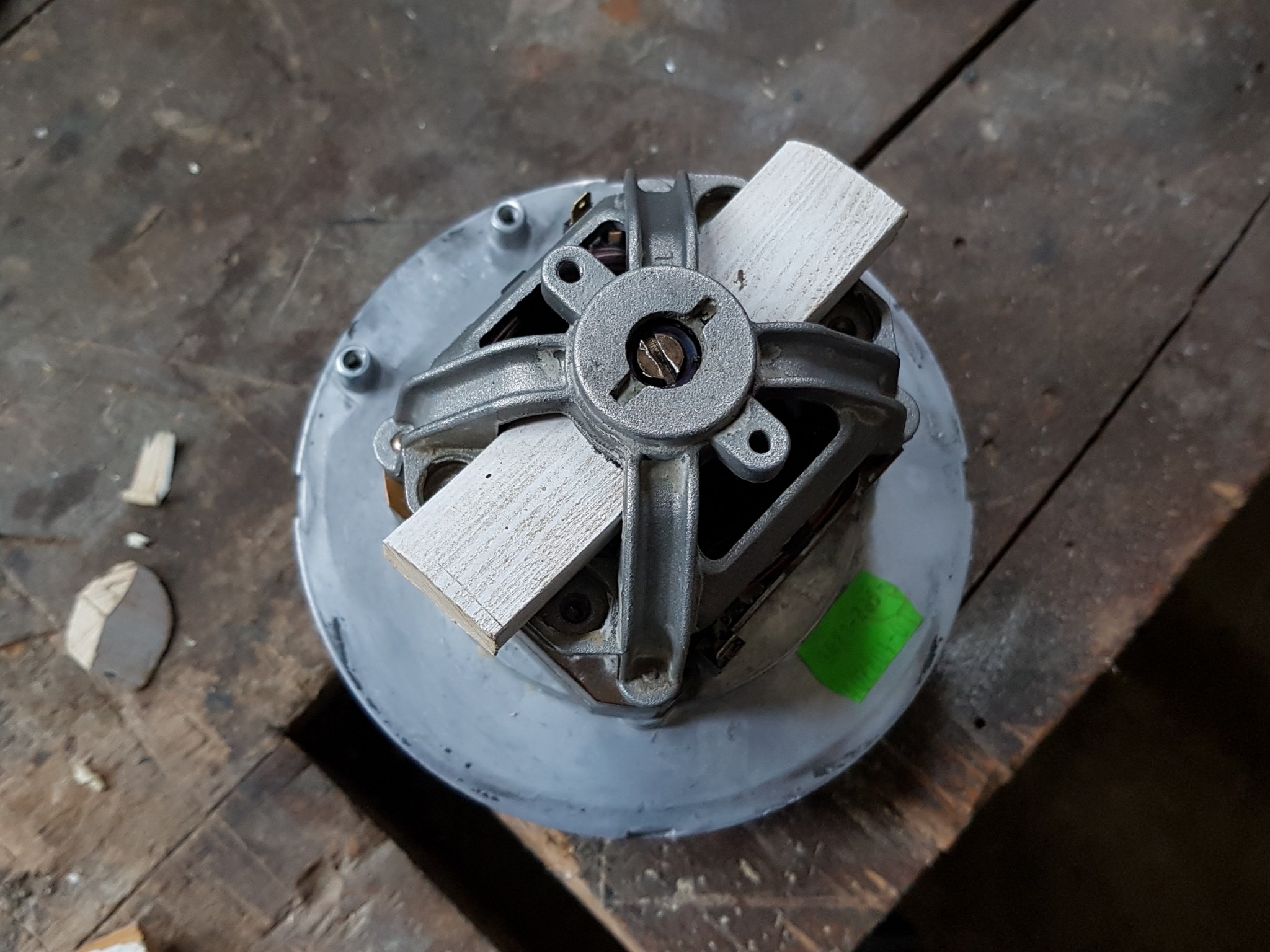

nevíte někdo prosím, jak povolit tuto matku? Zkoušíme to držet šroubovákem z druhé strany, ale nehli jsme s ní. Není třeba levotočivá nebo něco?
Dostal se tam chuchvalec čehosi (asi krz blbě nasazený pytlik) a je to zadřené, resp. točí se to ztuha, musím to vyčistit.
Díky, T.

predpokladám, že rázový uťahovák ste už skúšali?
prípadne "kladivkovú" metódu? :D
Příspěvky: 9340
20. 6. 2020, 12:19
Rázový utahovák nemáme :( Kladívková je jaká? Jinak, nechtěl jsem to přeháně, pokud by to bylo levotočivé nebo něco. Dík, T.

na matici by malo byt vidiet ktorym smerom ide zavit

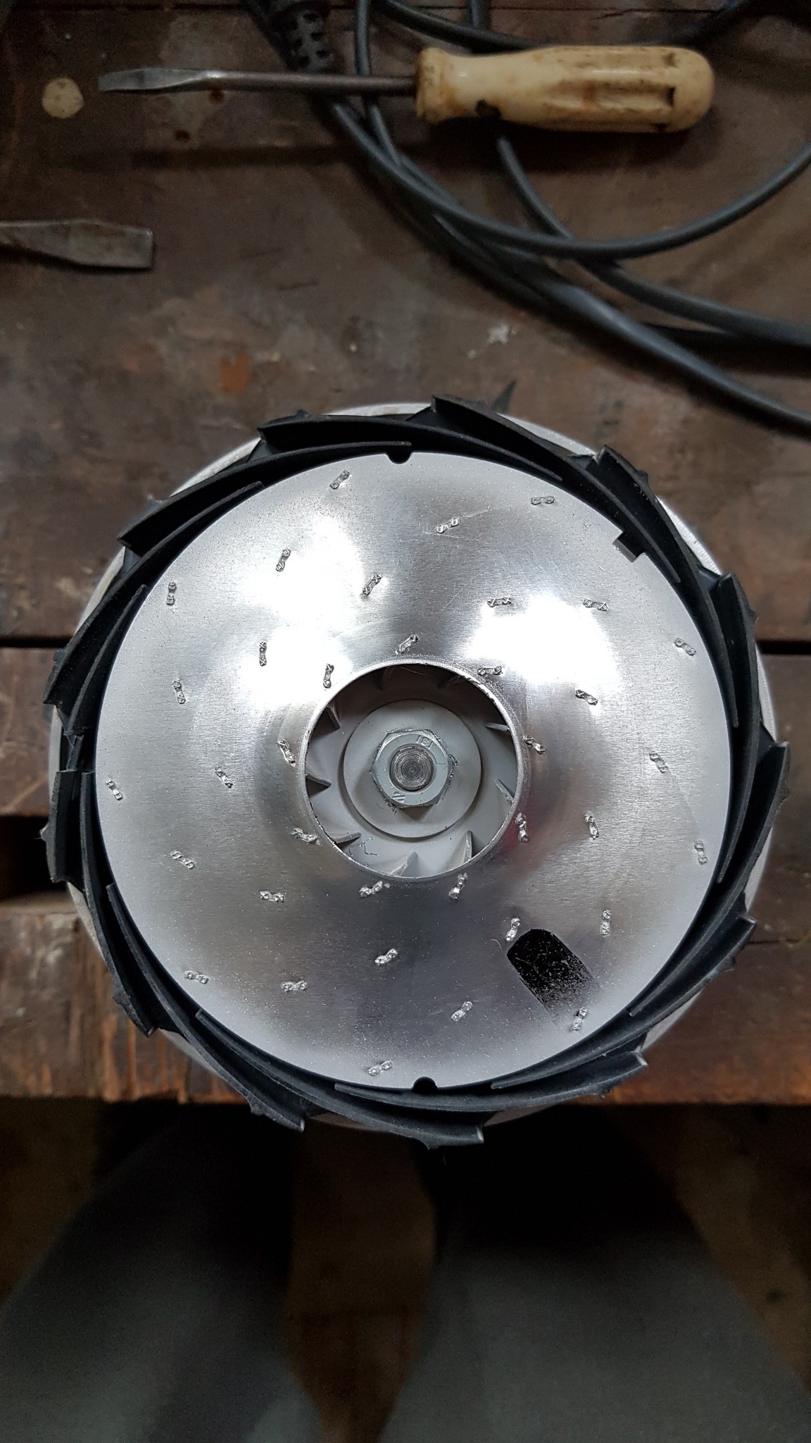

Závit se určí podle směru otáčení. Podle sklonu listů. Povolovat nejlépe rázově, v nejhorším se zapřením rotoru proti statoru. Ale znám jednoho, co držel komutátor sikama a trochu se mu potrhaly dráty. Kladívkem na klíč.

"kladivková" metóda je taká, že nasadíš klúč a z jednej strany j****š kladivom :D
→ a.k.a. rázový uťahovák pre chudobných :lol:
ohladom závitu: sprav lepší detail matice, a malo by to byť vidno

Na mem starem kyblikovem boschovi je leva. Tady podle smeru lopatek nejspis taky.

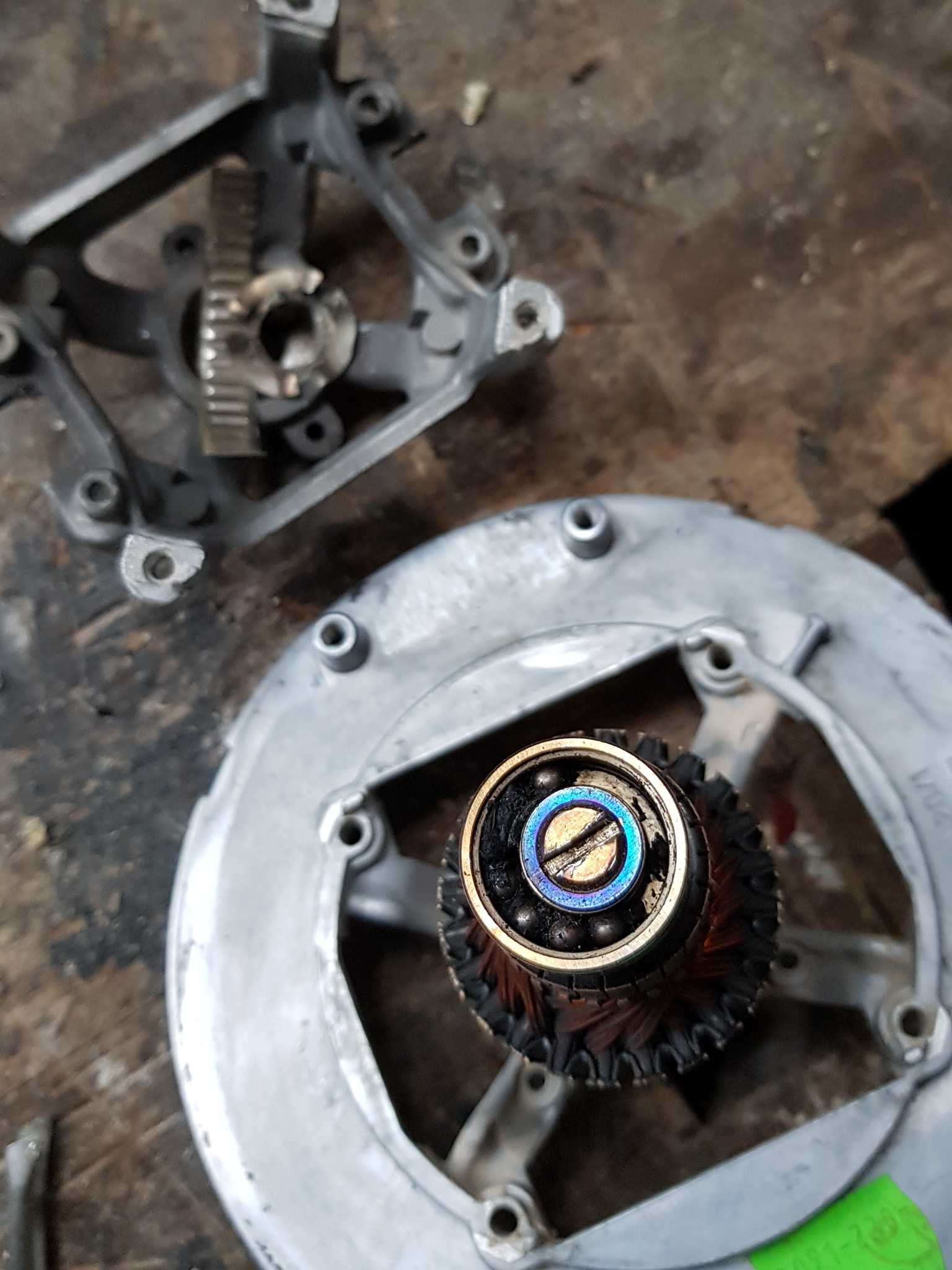

Как это делают в России:
https://youtu.be/qLmA5ZOs7oM
https://youtu.be/kXIkVEQrcZM
Понимаешь Русский? :D
Příspěvky: 9340
20. 6. 2020, 1:29
Jj, trochu jo, byl jsem cca 6 let vystaven povinné výuce, tak se to snad konečně zúročí 😁 Díky moc, T.
PS: Závit je pravý, to už jsem vykoukal.
Příspěvky: 9340
20. 6. 2020, 3:23
Tak jo, ruská metoda zabrala! WD40 jsme si vyrobili podomácku, teď ještě, kde seženu tendle excentr? :mrgreen:

Koukám, že potřebné ložisko se dá koupit i ve sportovních potřebách https://www.decathlon.cz/sada-8-lozisek ... 11805.html :lol:
Reinkarnace
Příspěvky: 1227
20. 6. 2020, 3:41
To jsou běžné 608ZZ ne?
Příspěvky: 7040
20. 6. 2020, 3:44
Thomeeque píše: 20. 6. 2020, 3:30 Koukám, že potřebné ložisko se dá koupit i ve sportovních potřebách https://www.decathlon.cz/sada-8-lozisek ... 11805.html :lol:
jo jenže ty ložiska jsou většinou bída ,budou hučet a nic nevydrží , kup nějaký troch lepšíznačkový , přecijen ten lx máslušné točky .
Příspěvky: 9340
20. 6. 2020, 4:57
Jasně, to je dobrá poznámka, díky. Ano, 608ZZ, zkusím rovnou vyměnit obě.
atlan
Příspěvky: 3382
Registrován: 7. 2. 2011, 9:12
20. 6. 2020, 6:43
Maju tam ist z oznacenim C3
