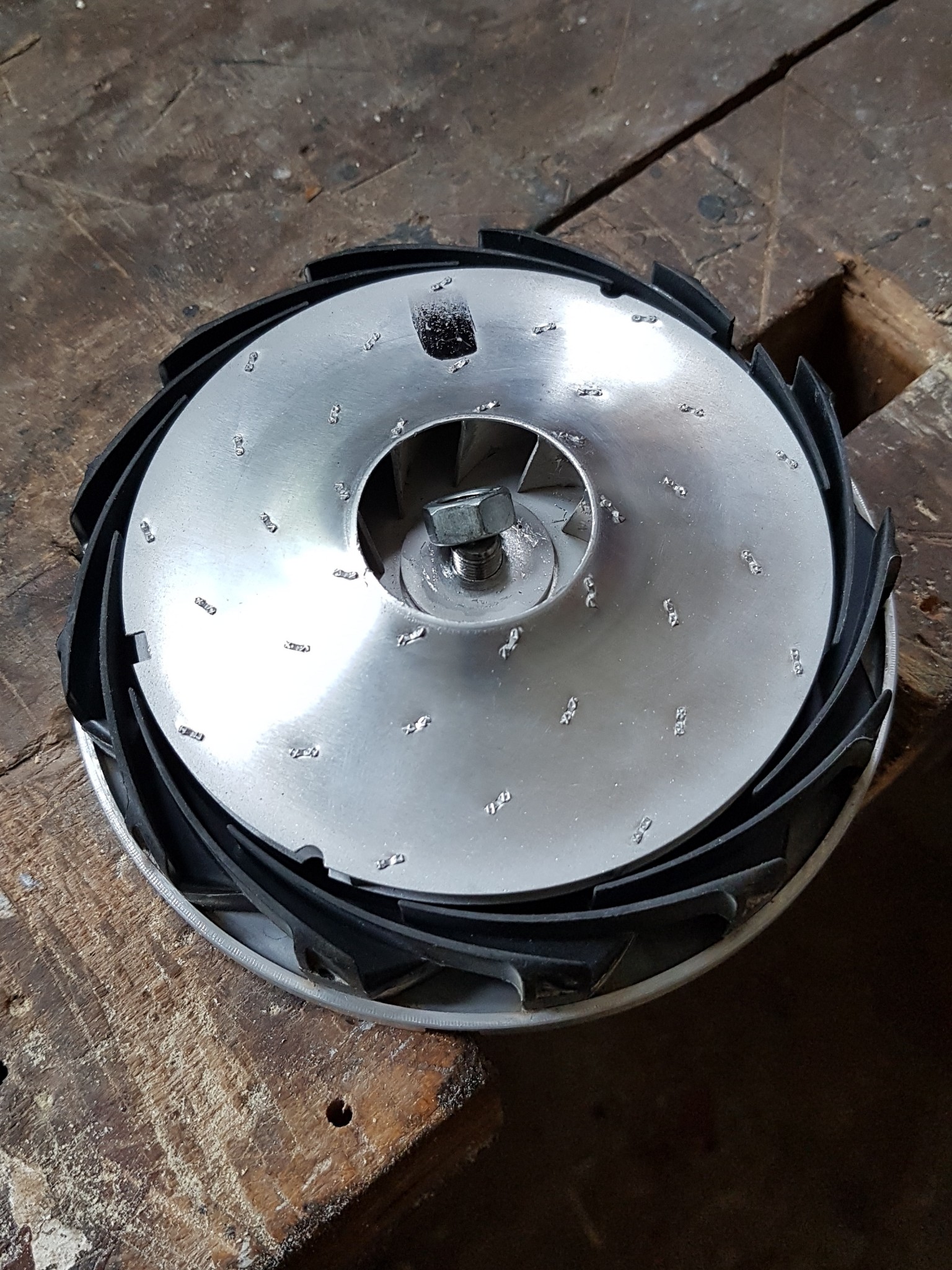

nevíte někdo prosím, jak povolit tuto matku? Zkoušíme to držet šroubovákem z druhé strany, ale nehli jsme s ní. Není třeba levotočivá nebo něco?
Dostal se tam chuchvalec čehosi (asi krz blbě nasazený pytlik) a je to zadřené, resp. točí se to ztuha, musím to vyčistit.
Díky, T.

predpokladám, že rázový uťahovák ste už skúšali?
prípadne "kladivkovú" metódu? :D
Příspěvky: 9649
Příspěvek 20. 6. 2020, 12:19
Rázový utahovák nemáme :( Kladívková je jaká? Jinak, nechtěl jsem to přeháně, pokud by to bylo levotočivé nebo něco. Dík, T.

na matici by malo byt vidiet ktorym smerom ide zavit

Závit se určí podle směru otáčení. Podle sklonu listů. Povolovat nejlépe rázově, v nejhorším se zapřením rotoru proti statoru. Ale znám jednoho, co držel komutátor sikama a trochu se mu potrhaly dráty. Kladívkem na klíč.

"kladivková" metóda je taká, že nasadíš klúč a z jednej strany j****š kladivom :D
→ a.k.a. rázový uťahovák pre chudobných :lol:
ohladom závitu: sprav lepší detail matice, a malo by to byť vidno
Příspěvky: 6578
Příspěvek 20. 6. 2020, 12:46
Na mem starem kyblikovem boschovi je leva. Tady podle smeru lopatek nejspis taky.

PS: Závit je pravý, to už jsem vykoukal.
Příspěvky: 9649
Příspěvek 20. 6. 2020, 3:23
Tak jo, ruská metoda zabrala! WD40 jsme si vyrobili podomácku, teď ještě, kde seženu tendle excentr? :mrgreen:

Koukám, že potřebné ložisko se dá koupit i ve sportovních potřebách https://www.decathlon.cz/sada-8-lozisek ... 11805.html :lol:
Reinkarnace
Příspěvky: 1227
Příspěvek 20. 6. 2020, 3:41
To jsou běžné 608ZZ ne?
Příspěvky: 7200
Příspěvek 20. 6. 2020, 3:44
Thomeeque píše: ↑20. 6. 2020, 3:30 Koukám, že potřebné ložisko se dá koupit i ve sportovních potřebách https://www.decathlon.cz/sada-8-lozisek ... 11805.html :lol:
jo jenže ty ložiska jsou většinou bída ,budou hučet a nic nevydrží , kup nějaký troch lepšíznačkový , přecijen ten lx máslušné točky .
Příspěvky: 9649
Příspěvek 20. 6. 2020, 4:57
Jasně, to je dobrá poznámka, díky. Ano, 608ZZ, zkusím rovnou vyměnit obě.

Maju tam ist z oznacenim C3
