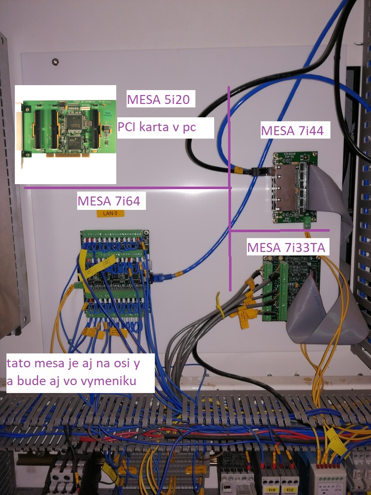

pootm som pustil linuxcnc a vyhodilo mi kopu chyb ale hned prvu co som nasiel bol riadok 27 a to je:
riadok 24 # external output signals
riadok 25
riadok 26 # --- vrtak-01---
riadok 27 net vrtak-01 motion.digital-out-00 hm2_5i20.0.7i64.0.1.output-00
a tu som zatial skoncil, v priloze je obrazok mojho zapojenia mesa, kde mesa karta 7i64 je zapojena cez lan do 7i44 a ta je zapojena do mesa 5i20 ako smart serial
nejako moc sa v tom nevyznam ale podla mna je problem v tom ze mesa 5i20 nechce komunikovat s mesou 7i44 na ktorej nan napojenu cez lan kabel mesu 7i64
ale preco ???? :D

a nakoniec som vymazal vsetky neviem ako by som to povedal nastavene piny ako z min z max estop... proste vsetko co odkazovalo na hw piny na mese, potom mi linuxcnc spustilo len samozrejme nesiel ale sa aspon spustil :D
co to moze robit ze to nechce komunikovat s tymi pinmi
00alkskodi00
Příspěvky: 198
Registrován: 20. 11. 2014, 6:31
21. 6. 2020, 3:51
oprava
nemal som zapojeny kabel :D takze uz mam 2.7 a idem na 2.8 :D
