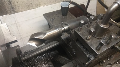

Vrtáte někdo vrtákem v nožové hlavě ? Nikdy jsem se s tím nesetkal, ale v rusku se to zdá docela běžné. Předpokládám že má odměřování a vrták tam má uložen aby byl v ose. :) https://youtu.be/FeH8pZtcM5k?t=310

Nieje potrebne aby bol v 100% ose, z vrtakom sa presne diery nerobia. Preto to potom prejde nozom.
Do rychloupinaku su dziaky vrtaka bezna vec.

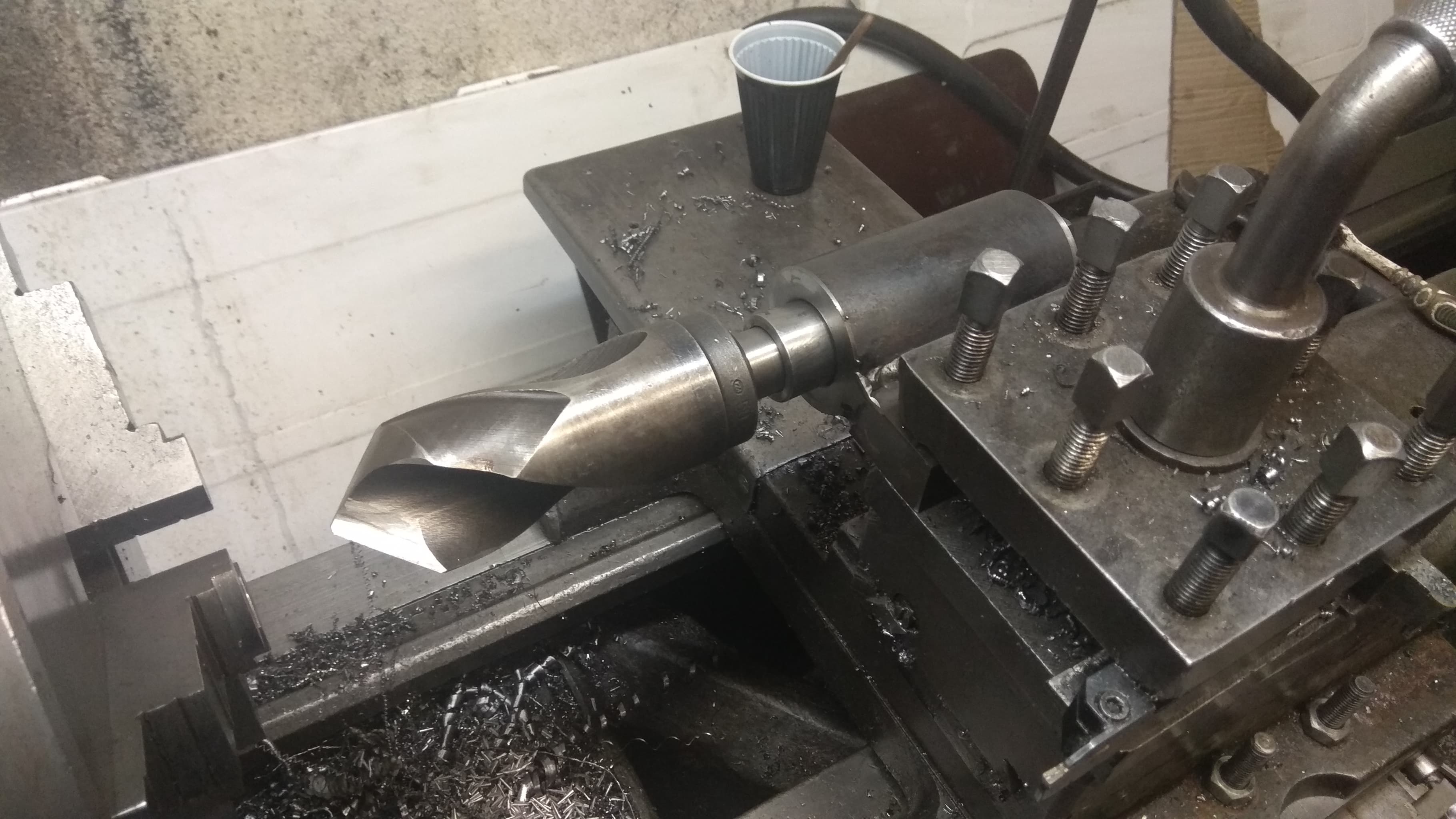

Nedávno som si to vyrábal, ešte som to ani poriadne neodskúšal. Ale myslím si, že to bude dobré na väčšie vrtáky

Tak aspoň koľko toľko by mal byť v strede aby vŕtal a nie opisoval kruh v materiáli. :mrgreen:

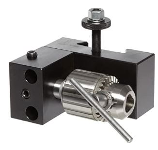

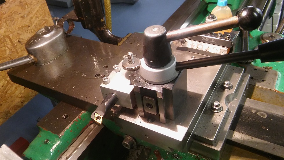

Takhle jsem vrtal jen vyjimecne, kdyz nebylo mozno prijet dost blizko konikem.
Prodavaji se prakticke drzaky vrtackovych sklicidel pro rychloupinak (QCTP):
QCTP vrtackove sklicidlo.jpg (19.17 KiB) Zobrazeno 4581 x

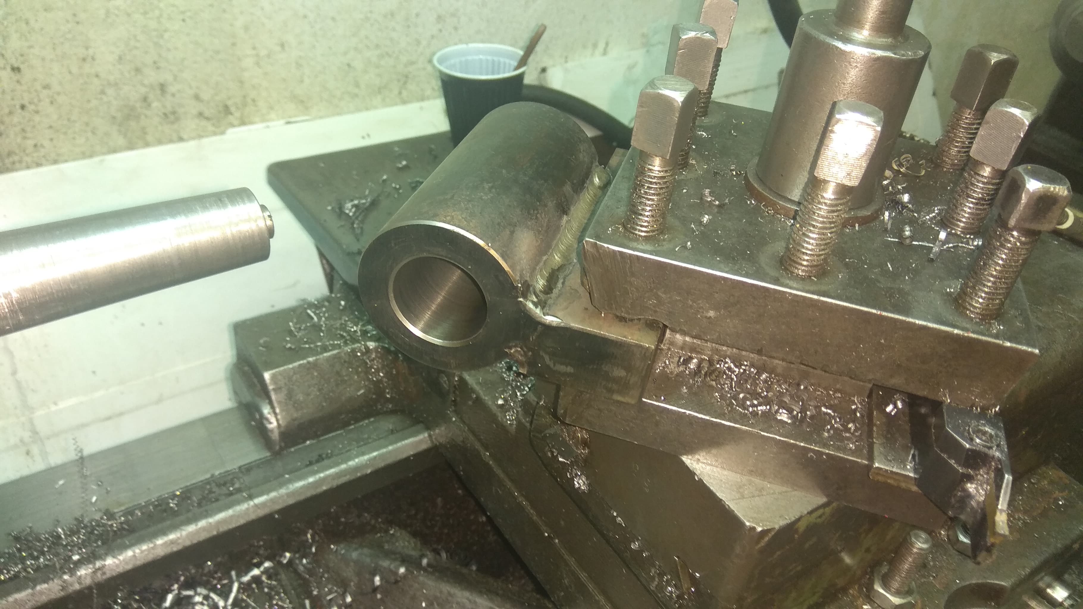

Vetsi a delsi vrtaky upinam radeji do drzaku valcovych nozu pomocii jeho sverneho spojeni, je to pak tuzsi: .
Chce to ale dusledne dodrzovat souosost vrtaku a nejlip zamknout pricny suport!

Dobre je ze zapnes strojoposuv, chladenie a neriesis pokym vrtak dava sponu.

23. 6. 2020, 9:11
Dobre je to pri seriovej výrobe točit koníkom 8h je dosť vyčerpavajúce robil som stým pred 30 rokmi.

Pákovým koníkem "zatlačíš" tak 10 vrták. U 40 už docela funíš i přes šroub koníka. Na 60 se už do toho "kolečka" na koníku strkala trubka a rval jsi to přes ní.
Ten vrták v nožové hlavě byla veliká úleva. Někdy se přišroubovala kostka s morse dutinou přímo na desku příčného suportu.

Zase oproti koníku chvilku trvá najít osu, ne?

Ano je to pravda, Stachanovec a vrták v nožovce to patří dohromady. Taky uvažuju o vyzkoušení i když u soustruhu bez rychloposuvu při čistění díry nevím. Víc se mi libí nástavec na navrtávak, všichni víme jaký oser to je fur přehazovat. Foto říká myslím všechno. Kvalita mizerná je to snapnutý z videa.
