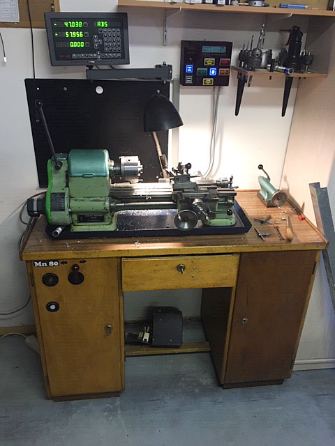

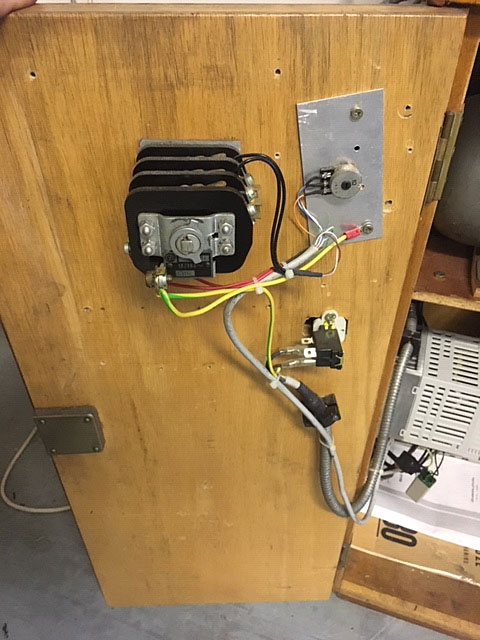

Upřímě řečeno, zapojení měniče je u Mn80 asi to poslední. MNohem důležitější je typ motoru a jeho montáž. Pokud chce člověk alespoň trochu udržet původní retro vzhled, tak to není tak jednoduché. V té dřevěné noze zas není tolik místa.
Tohle je 750W/1410 ot, vejde se tam tak tak a používám největší řemenici na vřetenu, která má o 20mm větší průměr než na motoru. Tedy při 50Hz jsou základní otáčky okolo 1300. Za motorem mám dva ventilátory, které nasávají vzduch zvenku a vyfukují o přidělanými otvory až u země.
230V mám v původní ocelové chráničce, a zbytek je jenom ovládání 12V a to neřeším. Bohužel původní plechový origo kryt se dovnitř nevešel. Hlavním vypínačem zapnu světlo, frekvenčák, odměřování a řízení. Směr otáčení funguje jako u původního motoru + je tam potenciometr na otáčky. Na té řídící kravce vpravo je i displej otáčkoměru, ale ten začne ukazovat až od 10 ot/min.
