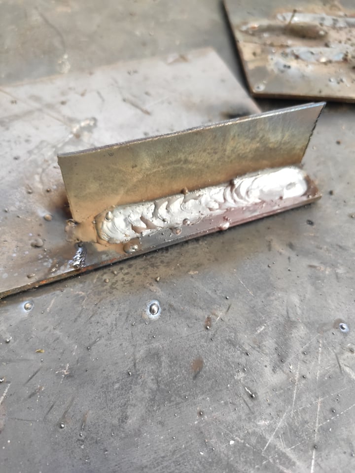

Ahoj, tak jsem pořídil konečně Mig/Mag svářečku 8) Trošku větší bratříček oproti Kitinu 150...
Vybíral jsem původně Selco Unistep 412. Ale po prohlídce nic moc. Nefungovala synergie atd...
Je to čínská svářečka, přebalená v PL.
Zatím jsem s tím moc nesvařoval. Mám jí od čtvrtka.
Prodejce píše na můj dotaz v mailu, že v balení není plynová hadice. Tak jí objednám. Samozřejmě, že tam byla z výroby :lol: Za to tam chyběla redukce na drát... Takže v pátek návštěva pana Sadílka a konečně jsem dal drát. Mrknu na zástrčku a tam kabel tak 0,5mm2 a bez dutinek. Tak jsem dal dutinky a novou koncovku. Zjistil jsem, že vyhazuje jističe 16B. Tak jsem dal 20B. Když zapojím kabel a pustím svářečku tak vypadnou jističe. Když zapnu svářečku a pak dám do zásuvky, tak je to v pohodě a nevypadnou. S Robokopem musíme vyrobit softstart 8) Protože na baráku mám hlavní 3x25B... tak nemohu dát 25B :roll:
Dále jsem dotáhl všechny šroubky, smontoval. (V balení není návod na montáž. Takže jsem zjišťoval jaký šroubek kam patří. No ale povedlo se :lol:
V balení je hořák MG-25/3m, MMA kabely, plynová hadice, kladky 0.8/1.0/1.2.
V balení není redukce na dráty. Takže kdyby někdo kupoval, tak objednat :lol:
Cena moc pěkná :)
Akorát musím zjistit nastavení :lol: Má to moc možností nastavení :lol:
Funkce duálního pulzu je fakt zajímavá.
Pár fotek prvních svarů níže.

Ale teď koukám na fotku konce kabelu a nevidím třífáz. Vidím hnědý, zelenožlutý a přeznačený modrý načerno... Že by dvoufázové zapojení?
Příspěvky: 7038
29. 6. 2020, 8:34
Charon píše: 29. 6. 2020, 8:31
oscar píše: 29. 6. 2020, 8:21 Ta svarecka je ale trifaz. Nedokazu si predstavit ze to vyhazuje 25ku jistic.
je tam ještě vzadu černý - jen je blbě vidět
A jo, jsem slepej.

Ano, vyhazuje 20B, jak nic... A zároveň hlavní 3x25B :) A ano, je to 3 fázová svářečka s 0,001 mm2 kabelem :lol:

Lify píše: 29. 6. 2020, 9:02 ..... je to třífázová svářečka :lol: Toto je zapínání :lol:
To, že to má třífázovej jistič jako spínač, ještě neznamená, že to má třífázový napájení. Musel by ses podívat na trafo, jestli má tři vinutí na primáru / tři sloupky.
Jinak koukám, že se posichrovali; 63A céčkovej jistič.... :) . Ale nakonec proč ne, má jen funkci spínače.
