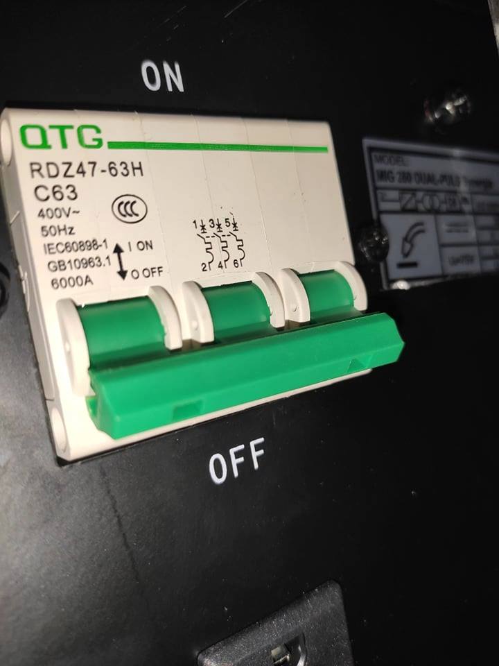

Prodejce píše na můj dotaz v mailu, že v balení není plynová hadice. Tak jí objednám. Samozřejmě, že tam byla z výroby :lol: Za to tam chyběla redukce na drát... Takže v pátek návštěva pana Sadílka a konečně jsem dal drát. Mrknu na zástrčku a tam kabel tak 0,5mm2 a bez dutinek. Tak jsem dal dutinky a novou koncovku. Zjistil jsem, že vyhazuje jističe 16B. Tak jsem dal 20B. Když zapojím kabel a pustím svářečku tak vypadnou jističe. Když zapnu svářečku a pak dám do zásuvky, tak je to v pohodě a nevypadnou. S Robokopem musíme vyrobit softstart 8) Protože na baráku mám hlavní 3x25B... tak nemohu dát 25B :roll:

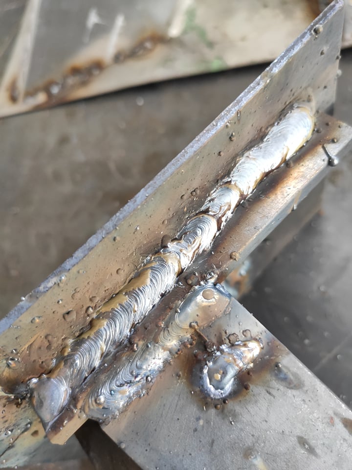

Pár fotek prvních svarů níže.

Ta svarecka je ale trifaz. Nedokazu si predstavit ze to vyhazuje 25ku jistic.
Příspěvky: 6573
29. 6. 2020, 8:29
Ale furt i když je to třífáz chce dodržet selektivitu. Ale máš pravdu, při startu vyhodit 3*25 je divné.

oscar píše: ↑29. 6. 2020, 8:21 Ta svarecka je ale trifaz. Nedokazu si predstavit ze to vyhazuje 25ku jistic.
Ale teď koukám na fotku konce kabelu a nevidím třífáz. Vidím hnědý, zelenožlutý a přeznačený modrý načerno... Že by dvoufázové zapojení?
Příspěvky: 7198
29. 6. 2020, 8:34
Charon píše: ↑29. 6. 2020, 8:31
je tam ještě vzadu černý - jen je blbě vidět

https://www.svarecky-obchod.cz/46826-mi ... tym-pulsem
Tak, a kdo je z toho moudrej? Napájení 400V ve mně automaticky vyvolá dojem, že jde o třífáz. Ale což jestli je to jen dvoufáz.....?
To by částečně vysvětlovalo i tu nízkou váhu tý mašiny.

Ano, vyhazuje 20B, jak nic... A zároveň hlavní 3x25B :) A ano, je to 3 fázová svářečka s 0,001 mm2 kabelem :lol:

je to třífázová svářečka :lol: Toto je zapínání :lol:

Lify píše: ↑29. 6. 2020, 9:02 ..... je to třífázová svářečka :lol: Toto je zapínání :lol:
To, že to má třífázovej jistič jako spínač, ještě neznamená, že to má třífázový napájení. Musel by ses podívat na trafo, jestli má tři vinutí na primáru / tři sloupky.
Jinak koukám, že se posichrovali; 63A céčkovej jistič.... :) . Ale nakonec proč ne, má jen funkci spínače.
