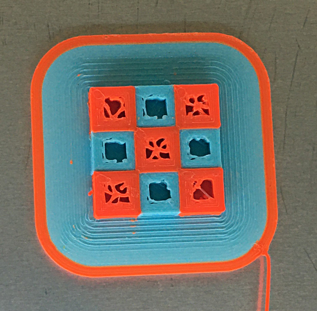

Tak nový pokus. Vrstva 0,2mm, ABS plasty Mladeč a velikost je 18x18x18mm. Opět žádné dodatečné úpravy, prostý základní profil tiskárny. Slicer CURA. Tady už je vidět horší soutisk, protože jsem na jednom extruderu měnil trysku a pak jsem oba extrudery v systému nezkalibroval.

Mohl bys prosím příště vyfotit celou tiskovou plochu při tisku? Nebo video s komentářem.
Jde mi o to přepínání barev - u Průši nám svého času vadila ta čistící věž, ve které se utopila spousta filamentu; u dvou a více extruderů zatím nemáme zkušenost jak se ztrátami filamentu, tak i času. A řekl bych, že budeš jednak objektivnější a i přístupnější pro zpětnou vazbu než "borci" na trubce.

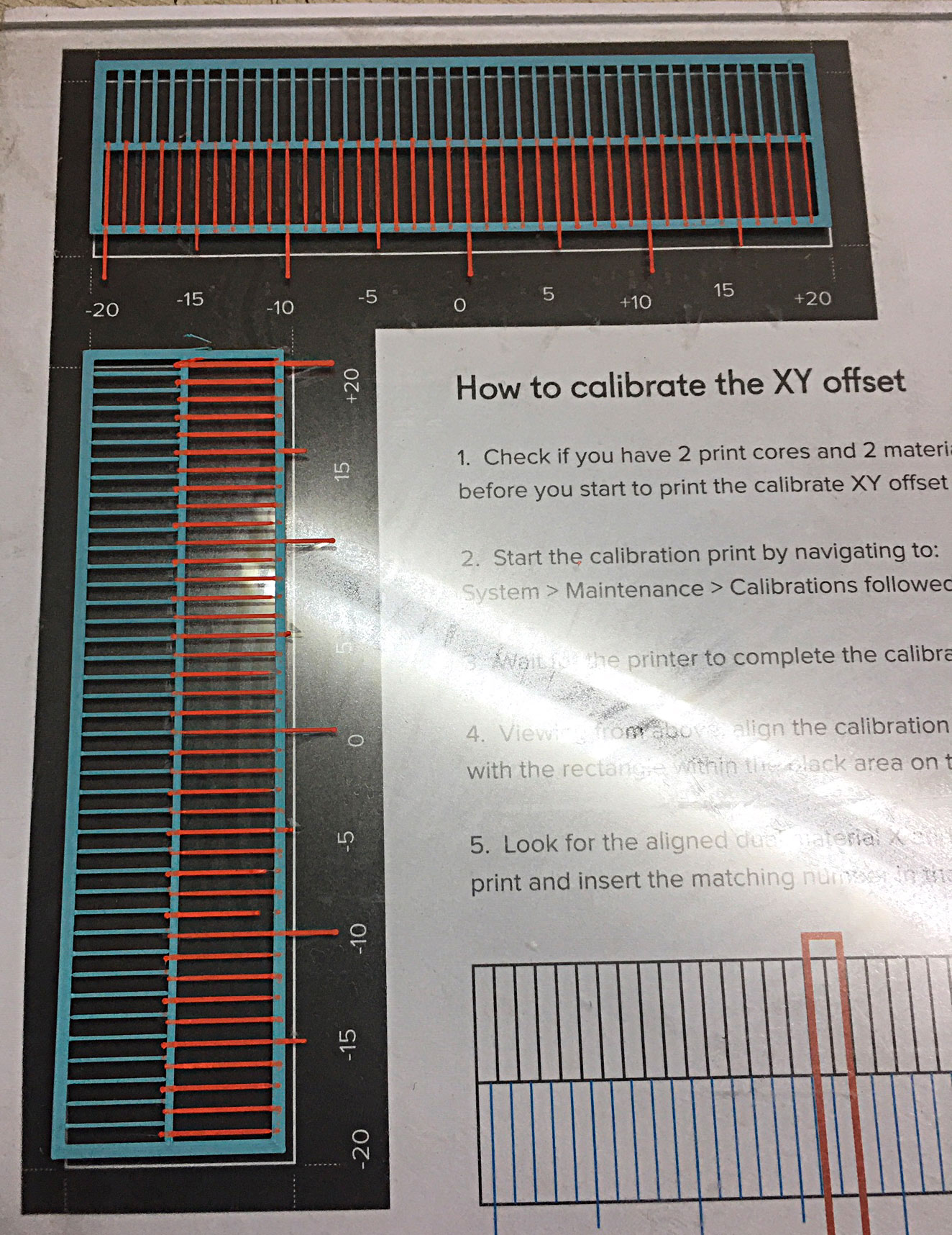

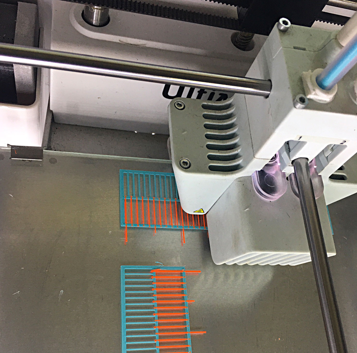

Jakym zpusobem se u ultimakeru nastavuji ty offsety mezi extrudery?
Ja mam na osu Z udelanou takovou nastojovou sondu, takze to jde rychle a presne, ale u XY jsem na nejaky automaticky zpusob neprisel. Tisknu takovy jednoduchy zkusebni vytisk a trefuju se az to sedne.

t256 píše: 8. 7. 2020, 10:06 Jakym zpusobem se u ultimakeru nastavuji ty offsety mezi extrudery?
Neda sa to nastavit priamo v Cure? Neskumal som tak iba hadam...
t256
Příspěvky: 3021
8. 7. 2020, 11:03
Nastavit to neni problem, problem je jak zjistit co tam nastavit.

Vytisknes si testovaci stupnici a porovnavas vzajemnou pozici vytisku z obou extruderu ve dvou osach X,Y.
Obrázek
Je to princip Vernier stupnice. Vysledna hodnota se zada do tiskarny jako korekce. Tiskarna si extruder zapamatuje, protoze extruder ma zabudovany el. obvod. Nasledne je mozne extrudery menit dle aktualnich potreb (0,25mm, 0,4mmm 0,8mm) bez nutnosti opakovane kalibrace.

Protože jsem byl pár dní na kardiologii na tuningu srdce, tak byla malá pauza. Nastavení offsetu u Ultimakeru vypadá asi takto.

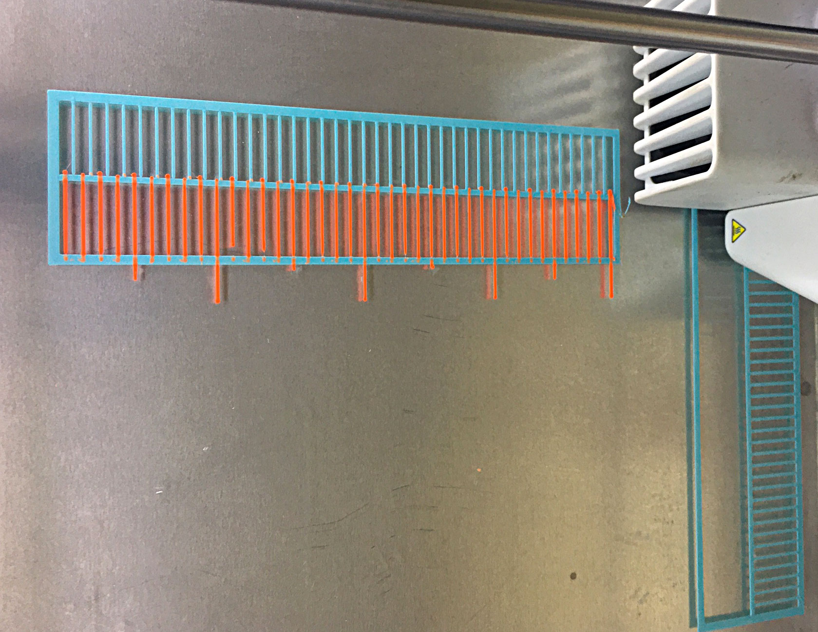

Tiskárna má na to v systému rutiny, trvá to sice poměrně dlouho, ale výsledek je prakticky precizní. Po puštění kalibrace nám to vytiskne v ose Z a Y tyhle dvoubarevné mřížky.

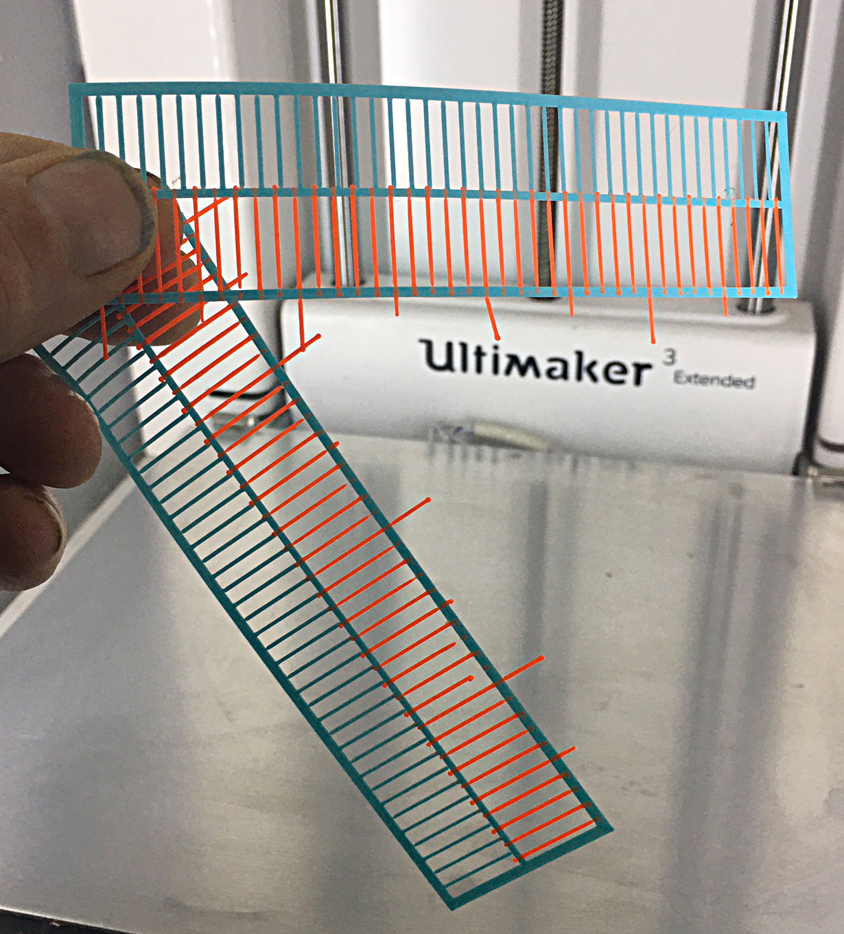

Výsledek vypadá asi takto, skleněnou podložku z tiskárny vyjmeme a položíme na ten testovací papír.
Pak nejlépe pomocí lupy najdeme úplně identické čáry a poznamenáme si je na papírek. V dalším menu pak tyto offsety nastavíme a je hotovo. Ze skla sundáme mřížky,
vrátíme ho na podložku a můžeme dát ještě jednou výškovou kalibraci trysek. Není to ale nutné.

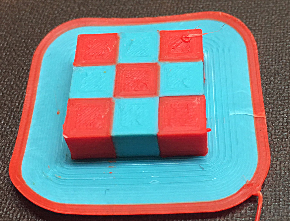

Pokud pracujeme fakt pečlivě, vypadá výsledný soutisk asi takto.
pro stěžovatele jsem udělal fotky větší, velikost výtisku je 18x18mm a stále je to ABS, plasty Mladeč s rok prošlou dobou použitelnosti. :-) Pokud bych použil PLA, tak by výsledky byly minimálně o dvě třídy lepší.

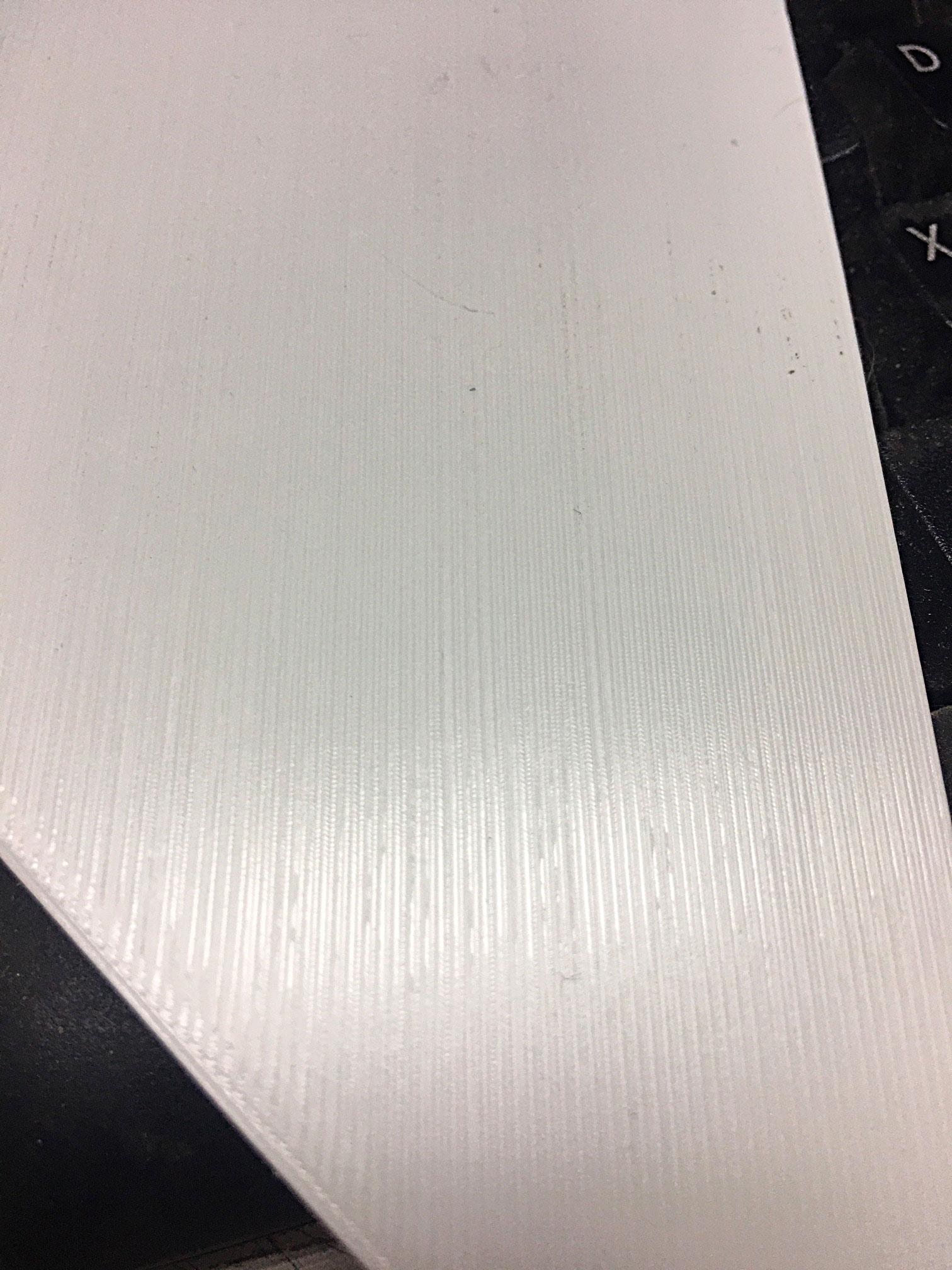

A na závěr, takhle vypadá první vrstva ABS+, tloušťky 0,2mm, 50% rychlost a extruze 102%. Pro změnu Ultimaker 2+.
spodek vrstvy
spodek vrstvy
vršek vrstva
vršek vrstva
tloušťka
tloušťka
V takové kvalitě tisknu komerční výrobky.
