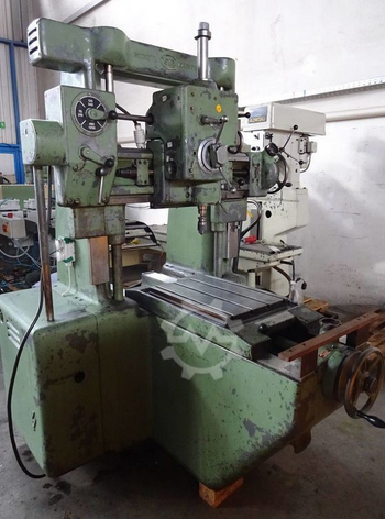

Ok, nastínil jsem dva způsoby jak přenášet snadno "souřadnice" otvorů, jeden je přerářením pomocí špičatých šroubů, druhý primitivní pomocí tuhy a papíru. Samozřejmě je tu přesné měření a rýsování. Nic jiného neznám, je ještě nějaký způsob který mi uniká? Samozřejmě jsem zapoměl dodat, kde to jde, svrtávám pochopitelně díly spolu.
pokud chceš hodně přesné, pořiď sipku
Nejsem strojař, co je sipka?
Připrav se, hrajem...
Milan199
Příspěvky: 3679
2. 7. 2020, 9:36
Mr. MR píše: 2. 7. 2020, 9:13
Švýcarská přesná vrtačka SIP /mnoho typů/
Na dřevo ideální :D
Mr. MR
Příspěvky: 843
2. 7. 2020, 9:44
Hezké, ale tak přesně a tak často to asi nepotřebuju :lol: a se dřevem toho moc nedělám

Ramy
Příspěvky: 21
Registrován: 17. 5. 2020, 10:49
2. 7. 2020, 12:04
Mr. MR
Příspěvky: 843
2. 7. 2020, 1:35
Supr Ramy, díy za fotku! To si vytočím.
