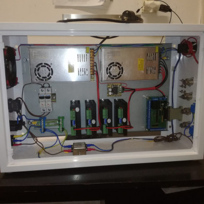

Před 4 lety jsem si nakoupil díly na stravbu frézky,pak všechno hodil do skřině a teprve teď je oprášil a začal dávat pomalu dohromady. Začal jsem první elektronikou, přikládám pár foto, kdyby si někdo všiml nečeho co nedáva smysl prosím napište mi to:)
drivery m542 leadshine
zdoje 48v 8,3A
Před zdroji je odrušovací filtr, jen mě napadlo jestli už zdroj nemá nějaký ten filtr v sobě a není to tam zbytečný ?
na desce jsou dvě relátka přes který bych chtěl spínat světlo, chlazení - je lepší dát filtr i před relátka ? a ty relátka se spínají přímo v Machu ?
Díky za odpovědi

Ahoj, vypadá to hezky!
Připomínky:
1. Zdroj by asi stačil jeden (jaké tím budeš budit motory?)
2. Ty cinche jsou na koncáky? Jaké plánuješ koncáky a jak to bude zapojené (osm signálů se společnou zemí ta deska asi nezvládne.. nebo ano?)? Také by asi bylo lepší nemít signálovou zem přímo na kostře.
3. Ad filtr před zdrojem - ke zdroji není návod?
4. Před relátka bych filtr nedával, pokud je potřeba, měly by ho mít v sobě plánované spotřebiče.
5. Jo, relátka se ovládají řídícím systémem.
T.
EDIT: Tou 4kou si vlastně nejsem jistý, zapínání a vypínaní relátka může generovat rušení, které filtry ve spotřebičích neřeší, nevím jak je to 100% košer..

Hezke, ale presne ty cinche musis dat na izolacni desticku a tu pres vyrez v rozvadeci. Kdysi, teda ne na cnc, jsem to udelal stejne na merici obvody a to bylo pekličko😀

Motory SX23-1414 / paralelní zapojení , mám je koupené ale nejsem si jistej že je použiju, chci aby frézka šla do hliníku co myslíte?

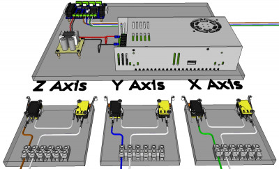

cinche jsou na koncáky, nemám to ještě úplně domyšlený. asi bych to chtěl zapojit viz. obrázek. když mám 8x cinch použil bych 2 cinche na jednu osu tak že by se připojil jenom ten střed kterej je ozilovanej a nedotýka se kostry jestli by to tak šlapalo ? nebo to hodím zvlášť na nějakou izolovanou desku

tominn píše: 6. 7. 2020, 10:05 cinche jsou na koncáky, nemám to ještě úplně domyšlený. asi bych to chtěl zapojit viz. obrázek. když mám 8x cinch použil bych 2 cinche na jednu osu tak že by se připojil jenom ten střed kterej je ozilovanej a nedotýka se kostry jestli by to tak šlapalo ? nebo to hodím zvlášť na nějakou izolovanou deskukonc.jpg
Jo, tak by to mělo šlapat bez problémů :)

Tak tam ten filtr asi nech, no, škodit by to nemělo. Dej ho na úplný vstup pro vše, co tím budeš napájet a je to. Resp. proč se ptáš, potřebuješ ho jinde?

Mám tam dvě silový větvě, jedna do zdroje a druhá k relátkům. ten filtr mám před zdrojem. nevím proč sem to nedal hned na začatek pro obě větve. Předělám to, Díky:)
jinak frézka bude svařená z ocelových silnostěných jeklů, na ní přišroubované opracované ocelové plotny 30 mm na které se bude dál stavět. 16 mm kuličkové šrouby spojené napřímo s motorem, 20 mm lineáry, vřeteno 2.2kw s měničem

Tie zdroje maju filter na vstupe.
