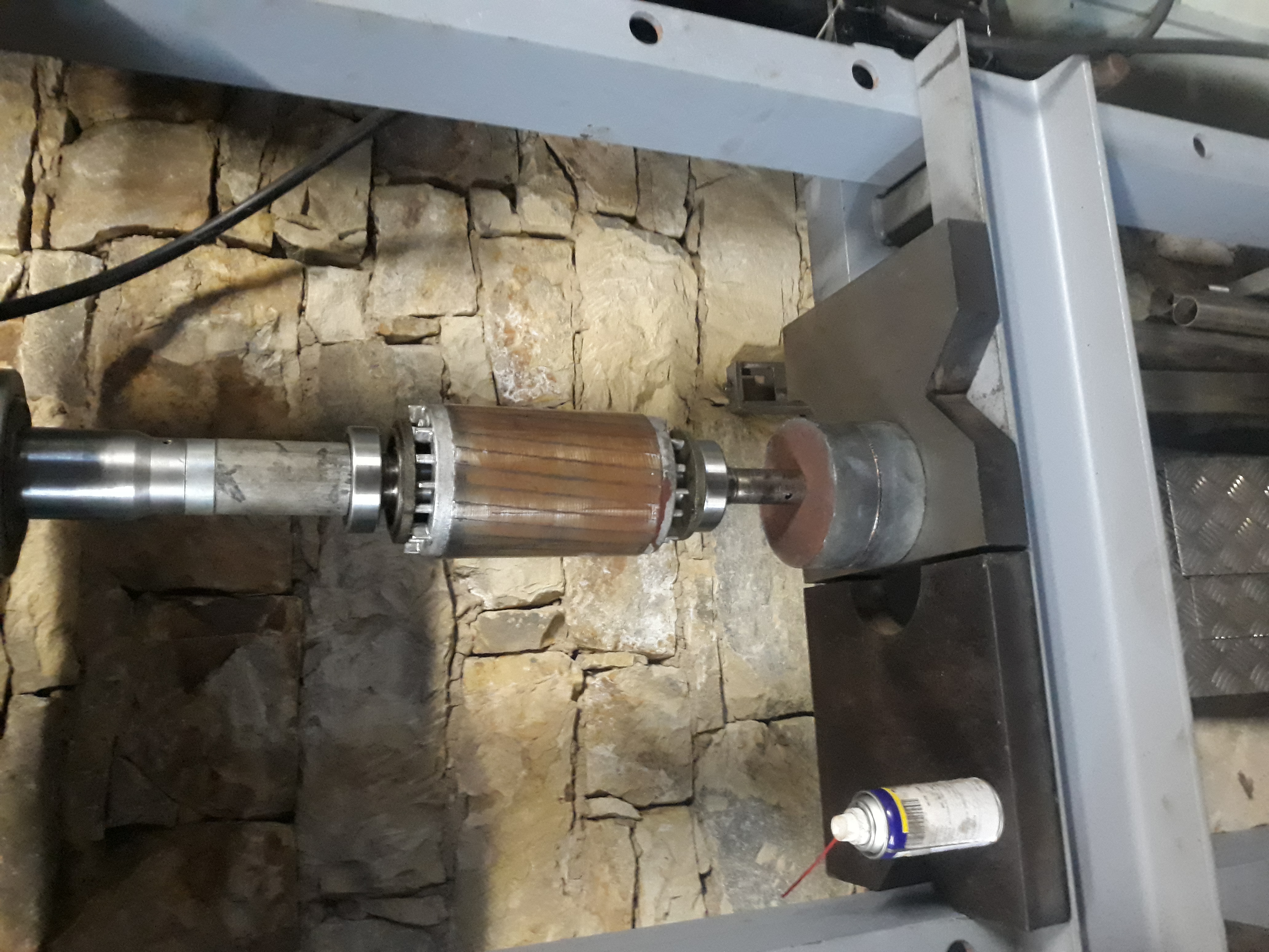

Trošku ožívím téma, tím že jsem se do toho před vánoci taky pustil :D :?

Zatím to mám v této fázi ,takže jen to co vidíš. Pak nějaká ložiska v převodovce a silentbloky od motoru,ale to ještě nemám doskládané.

Pěkná práce, motor jako nový :D Originál ložiska by měly být C3, větší radiální vůle. Jednou jsem tam šoupl normální a nějak jsem to nemohl rozhýbat.

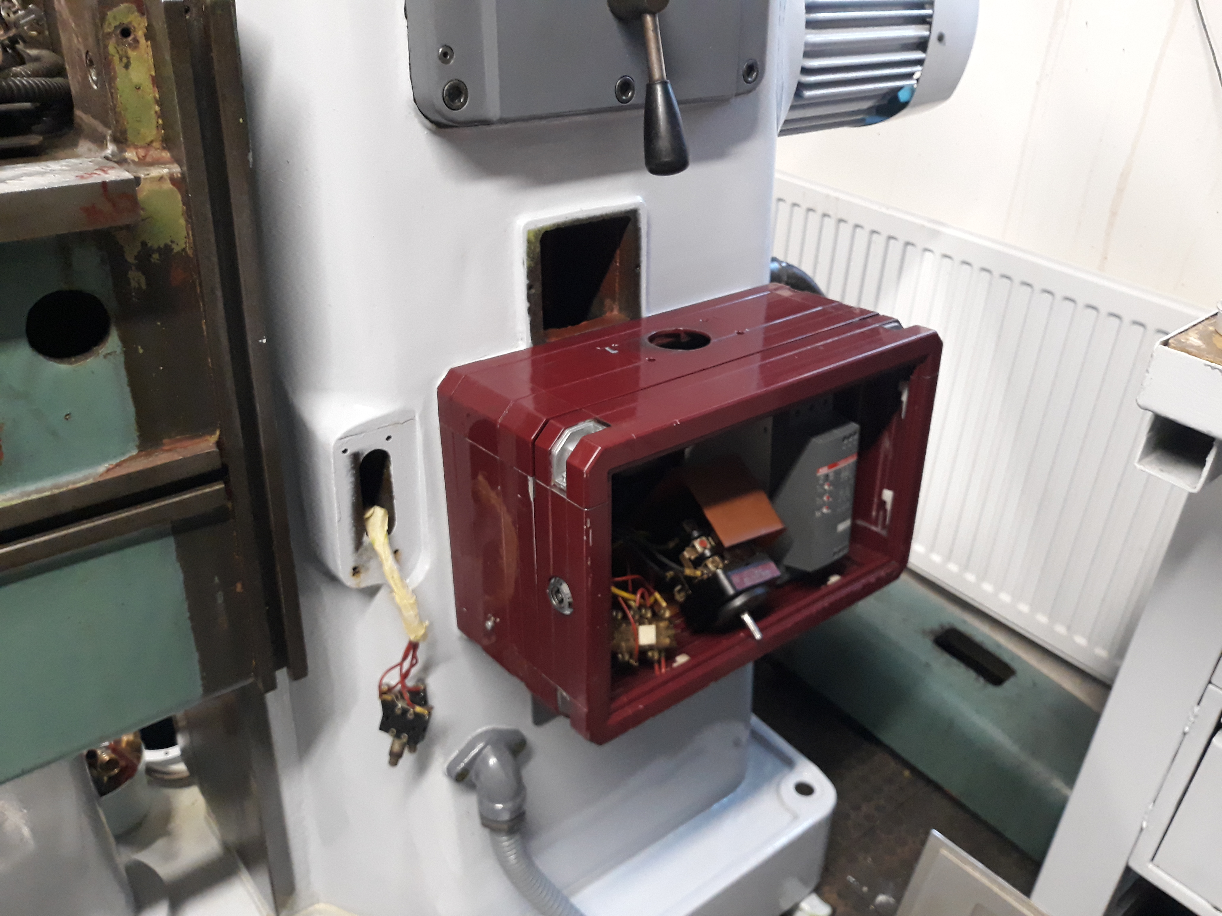

A dnes úprava el. Bedny na požadovany rozměr

Moc pekny, nerikej ze v tom panelu mas rovnou misto na dro? Jinak hlavice eaton, ty ja taky rad :D
Co je ta sroubovaci zatka vedle TS?

Ahoj , na te poslední fotce je ta bedna ve stavu v jakem jsem ji koupil a pak ji upravil na tu malou. Na dro mám připraveny jeste jeden držak ,ale jestě není dodělaný.
Pod tou zátkou je konektor na síťový kabel, ale to bylo z nějaké jine mašiny 😉
