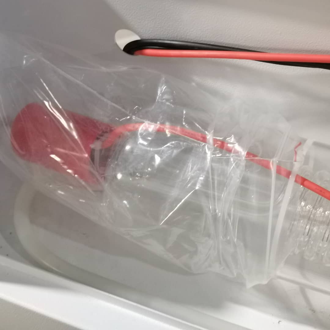

Ešte jedno foto čo mi radil Číňan. Zabaliť červenú časť trúbky do igelitových vreciek.
Logicky mi to nedáva zmysel ale možno priatelia z východu vynašli niečo nové 😁

No možná, že Číňan ví z více případů něco, to něco co radí by znamenalo, že v té části dochází k nějakému průrazu na kostru a že se tím jako má zvýšit izolační pevnost prostředí...

No idem pohľadať zopár vreciek a dám vedieť. 😁👍

Tak test s igelitovými vreckami dopadol ako bez nich. Stále pri zvyšovaní výkonu laseru dochádza k ovplyvneniu krokovych motorov.
