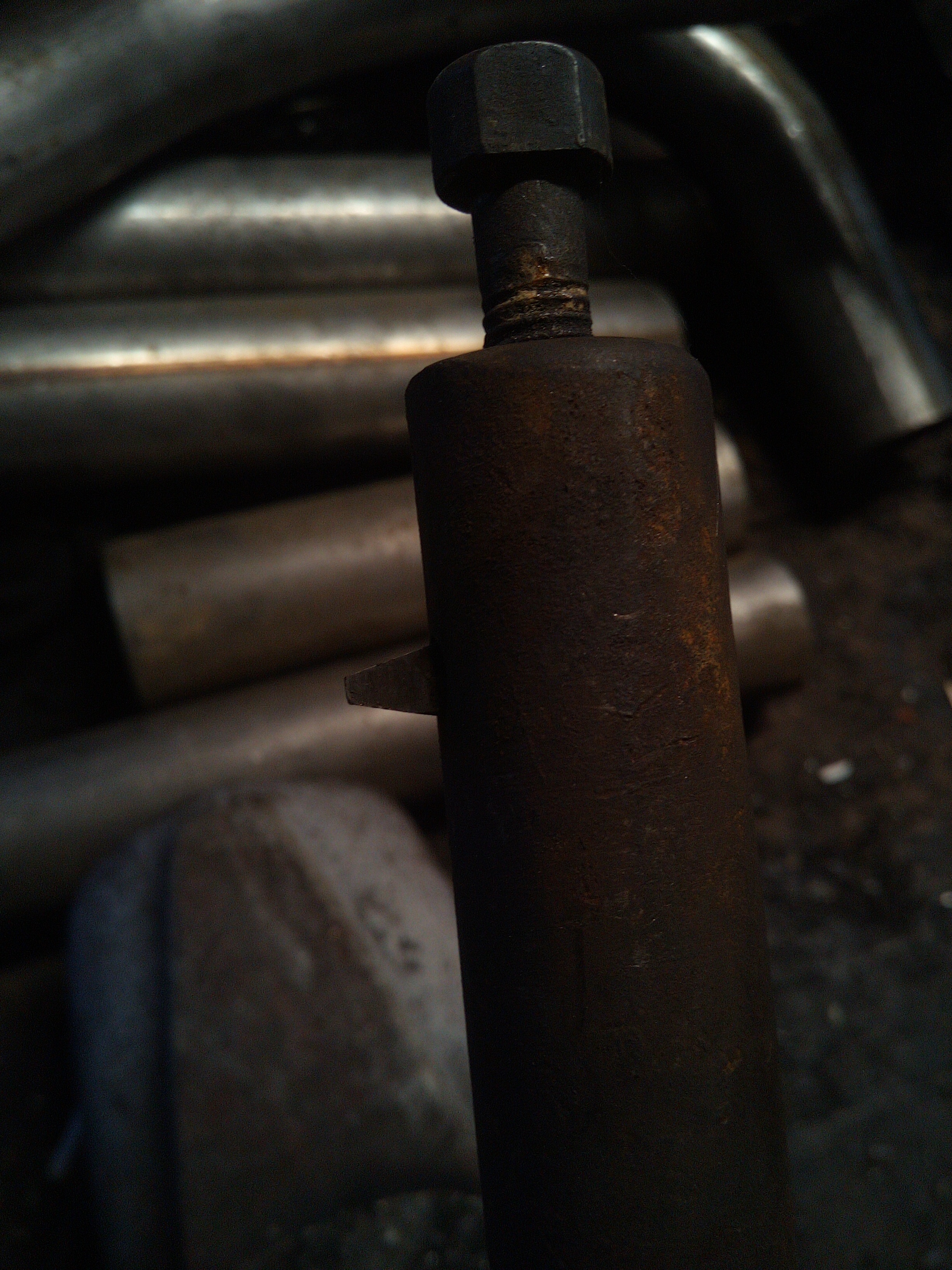

Josefe, nebylo by jednodušší vybrousit kousek Radeka a říznout to na soustruhu?
Stačí kousek kruhového, kus kulatiny a imbus.

stanik84 píše: ↑14. 7. 2020, 11:47 Josefe, nebylo by jednodušší vybrousit kousek Radeka a říznout to na soustruhu?
"Nápad to byl dobrý, výsledky nebyly dobré."
Obávám se, že při tý velikosti závitu je to dost špatně realizovatelný. Kulatina by musela mít průměr menší než 7mm,
a fakt bych nechtěl tímhle způsobem řezat osm matic :D Ledaže bych z toho závitníku ubrousil všechny zuby kromě jednoho a tím to řezal :D

Tak když se ti nechce, tak na to jdi od lesa. Vyřízni matku tou čínskou píp a podle ní spasuj a udělej šrouby :lol:

stanik84 píše: ↑14. 7. 2020, 3:21 Tak když se ti nechce, tak na to jdi od lesa. Vyřízni matku tou čínskou píp a podle ní spasuj a udělej šrouby :lol:
Ne že bych měl valné mínění o čínském nářadí / hlavně to co se vozí dnes za košík padanejch jablek /, ale asi to zase taková sračka nebude. Koneckonců Josef píše, že to řeže dobře a ostatní se dá poměrně snadno změřit .
Je potřeba si uvědomit, že ty válcovaný závitovky sračka jsou / je to myšleno na nějakou svěrku a tak / a mají kravskou vůli aby to nikde nedrhlo. Takže mi ten stanikův nápad přijde jako dost rozumný.
