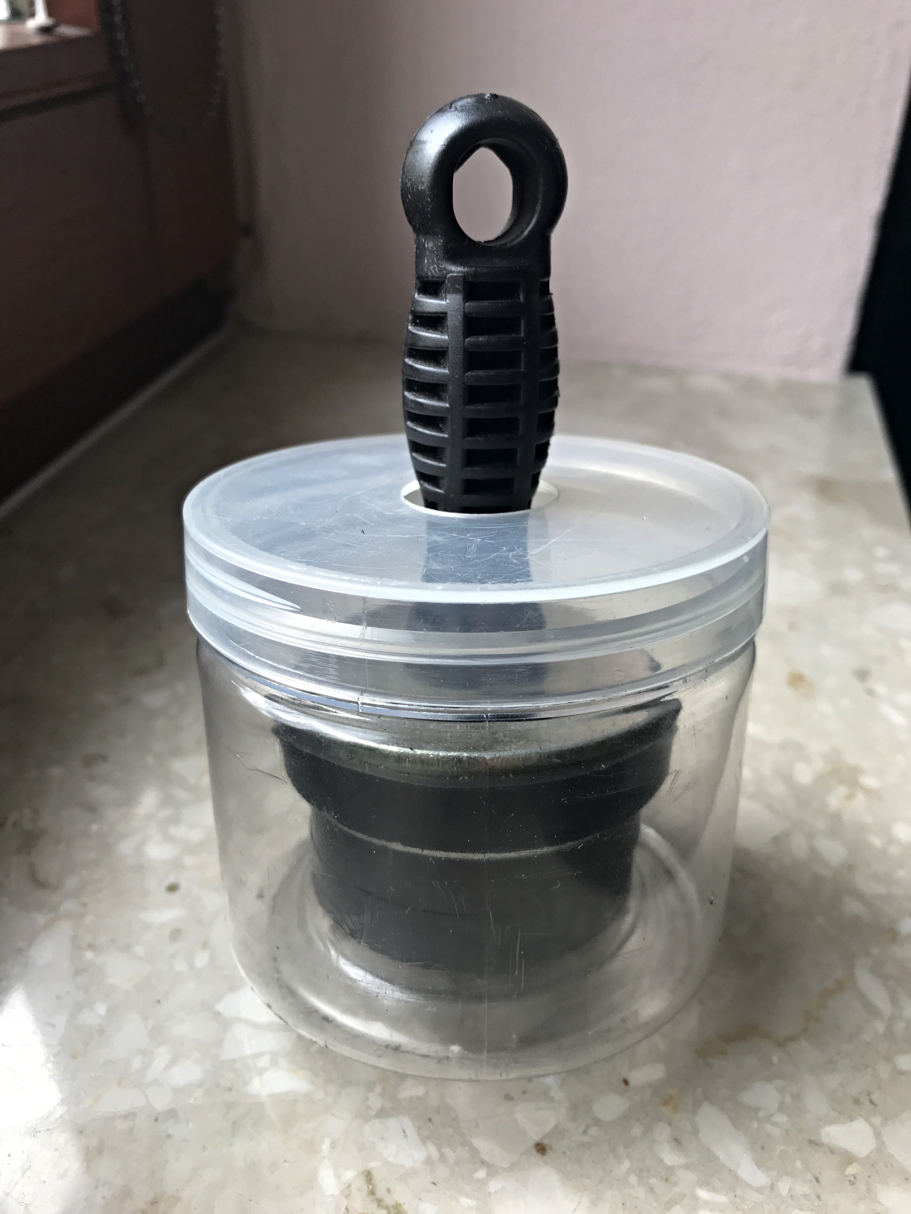

Elektromagnet na piliny.: Vem umělohmotný sáček, vstrč do něj klasický magnet na rukojeti, vysbírej piliny, ohrň sáček na druhou stranu přes piliny a utrhni sáček s pilinami. :wink:
pavlík
Příspěvky: 896
Bydliště: Praha 5
18. 7. 2020, 1:36
Tak tak, také mám výkonný elektromagnet...
