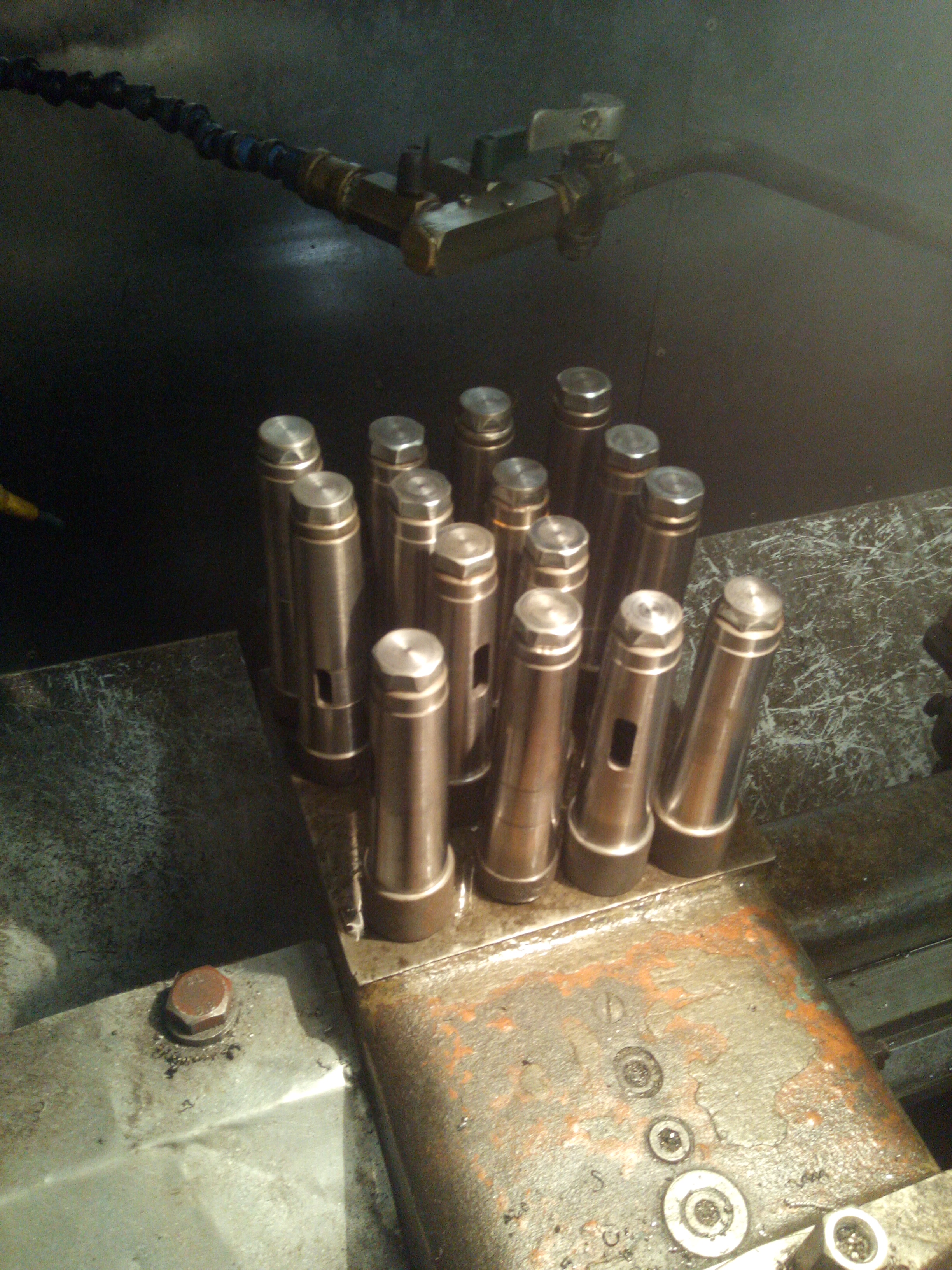

Kdyby to měl být jenom "vyražeč" tak nemusí být sploštělý. Stačilo by tu díru za kuželem udělat malinko delší. Vyrobit ty plošky na každém vrtáku je dost pracné. Primárně to přenáší krouticí moment.

No, já fakt nevím, ale třeba pinoly koníků v soustruhu drážku pro unášeč/vyrážeč nemají. Kužely Morse (metrické) jsou přeci samosvorné. Stačí tomu při vkládání dát trochu energie (nebo jemně doklepnout) a drží to jak helvétská víra. Pokud jsou ovšem kužely v dobrém stavu.

U soustruhu se jen tak neprotočí. U toho vybrání vyrážeče jde podle mě primárně o velikost klínu, aby neklopil a nenaklepnul se konec kužele. Na soustruhu se mi občas snaží protočit větší vrtáky tzn. větší než 50 mm. Tak na něj dám unášecí srdce s prodlouženou tyčkou a opřu o lože. Na tyči je samo hadice.
Jinak třeba frézovací jsem předělával do soustruhu takhle, abych to trapézem při vyrážení nenaklepal. Obyč M14 šroub.

Tak většina pinol koníků není ani nijak tepelně upravená a většinou to podle toho i vypadá. Stačí aby tam někdo přimajzl šponku, vrták se protočí a je to. Urvat ten unašeč samosebou jde, ale pak asi nebyl už v pořádku ani kužel.
U těch soustruhů by bylo nešikovné tu pinolu téměř naplno vysunout aby se na ten unašeč/vyražeč dalo dostat. Dalo se to obejít tenčím čepem na šroubu a vyrážet to šroubem koníka.
Já jsem u pinol ty unašeče dělal vždy jako samozřejmost, stejně jako to že pinola je kalená a má slušnou stupnici. Pokud se ten koník ovládal pneumaticky, ani by to jednoduše nijak jinak nešlo.
Nikdo jste nezdůvodnil proč se tedy na těch bambilionech vrtáků a redukcí dělalo to sploštění, když by tam stačil válec.

Když by to končilo kuželem a vyráželo se to klínem co by se asi stalo?
kenybz
Příspěvky: 3352
20. 7. 2020, 11:11
je to kvůli možnému ohnutí či drhnutí a vedení klínu taky by ten klín měl tendenci sjet z kuželu konec je do rádiusu, aby bylo jedno z které strany se klín zastrčí.
klín samozřejmě šikmou stranou k vyrážeči nebo chcete-li unašeči.
taky neni špatné dát do klínu příčně kolík aby při každém vyrážení nevystřelil z vřetene.
no a samozřejmě origo klíny jsou značené dle velikosti morse a mají se taky tak používat.
No praxe je trochu jiná :) vetšinou se vezme klín 3 a boky obrousí tak, aby šlo vyrazit morse 1-3
